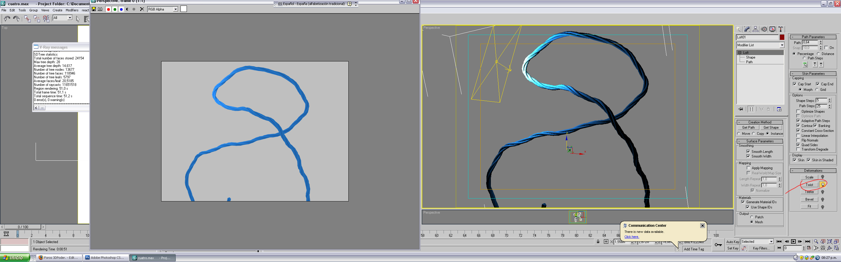

    Esa es en mi opinión la más sencilla, pero puedes simplificar las cosas aún más ya que el Loft tiene su propio modificador twist por lo que no hace falta que utilices una helix como recorrido, con una Spline común y corriente solucionas tu problema.
Nombre: sole.jpg
Visitas: 156
Tamaño: 782.6 KB
    Última edición por sejob1975; 18-02-2008 a las 01:25

    Quiero probar lo tuyo Sejob, solo que no encuentro el modificador Loftya esta lo encontré y voy a probar con él. En realidad, debo ser muy torpe, no me queda ni parecido.
    Última edición por Riki; 18-02-2008 a las 04:05
  20. #20
    Apr 2006
    2,740
    Soga
    Con paciencia amigo, yo utilicé una shape echa con tres círculos, con práctica puedes lograr buenos resultados.
