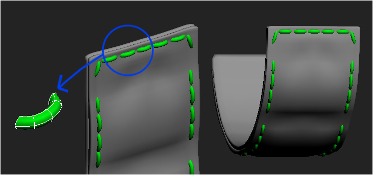

    Las costuras de la correa de cuero son bastantes simples, solo modele un cilindro doblado, lo multiplique ha lo largo de la correa, y luego lo doble todo junto.
Nombre: 86015d1226960314-making-of-clep-05_modelwip_3.jpg

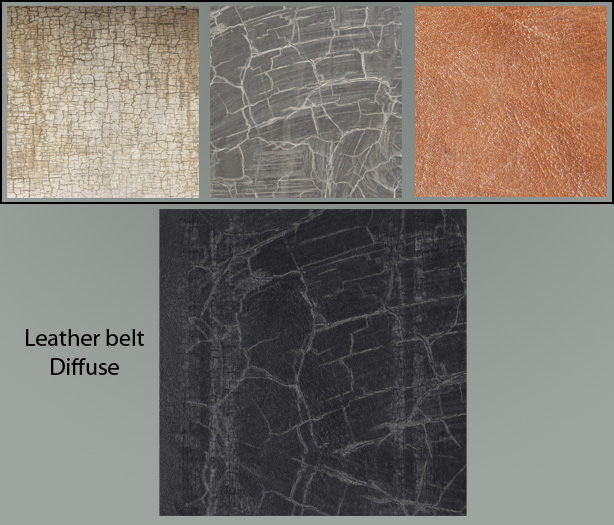

    Algunas texturas como la de la correa fueron hechas jugando en Adobe Photoshop con algunas fotografías descargadas de internet. La apariencia que quería obtener en la correa de cuero fue difícil de encontrar, así que, use algunas grietas de piedra y las mezcle con algunas texturas de cuero.
Nombre: 86017d1226960544-making-of-clep-07_leather_texture.jpg

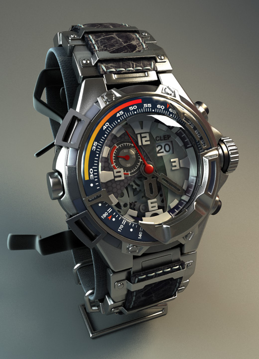

    Este fue el resultado:
Nombre: 86021d1226961072-making-of-clep-11_render_1.jpg
Visitas: 122
Tamaño: 117.0 KB

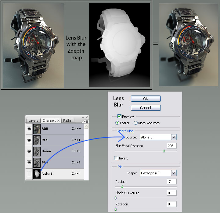

    En Photoshop cree un nuevo canal (alpha 1) en la imagen renderizada y puse el render de Z-Depth allí, hice esto para poder usarlo en el filtro Lens blur, el valor blur Focal distance controla donde empezar a desenfocar y el valor Radius controla su intensidad.
Nombre: 86023d1226961220-making-of-clep-13_dof.jpg

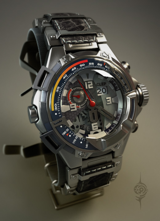

    Y este es el resultado final:
Nombre: 86025d1226961403-making-of-clep-15_render_final.jpg
Visitas: 112
Tamaño: 86.3 KB
