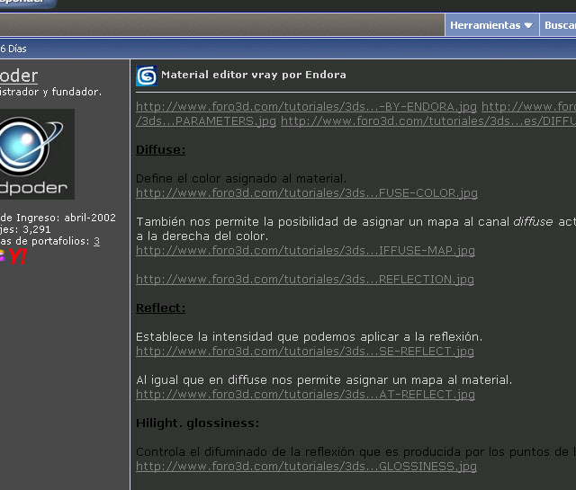

    Las imágenes no se ven en el cuerpo del mensaje, solo el enlace. Hay que ir haciendo click en cada imagen para ir siguiendo el tutorial y, es más incómodo que cuando antes sí se podían adjuntar junto al texto.
    Creo que en varios mensaje ya explicaste que era para evitar que la gente pusiera enlaces externos y obligar en cierta medida a adjuntar las imágenes al foro. Sin embargo, si se pudieran ver las imágenes que sí están adjuntadas y no las de enlace externo, estaría de escándalo.

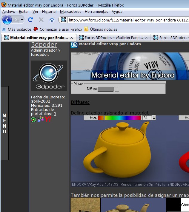

    Te adjunto una captura de cómo veo yo el hilo. Lo mismo es que tengo algo mal configurado en mis opciones.

    Así lo veo yo:
    Hay algún otro mensaje que lo veas de esa forma?

    Vaya, pues será cosa mía entonces. No veo ninguna imagen adjunta, ni siquiera los thumbs del recuadro del pie del mensaje de imágenes adjuntas.
    Pensé que era normal. ¿no recuerdas que hiciste algo de eso de que los adjuntos no se vieran?

    Vale, jefe, soy idiota, acabo de mirar las opciones y tenía desactivada la de ver las imágenes con código img, si es que.
    Todo arreglado, pues. Gracias.
