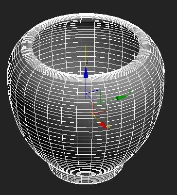

    Muchas gracias David, he comprobado lo que me dices y es muy interesante, pero aun así algunas veces me salen unos defectos un poco entraños, supongo que, con el tiempo iré perfeccionándome, pongo una imagen de lo que he conseguido gracias a vosotros, un saludo.
