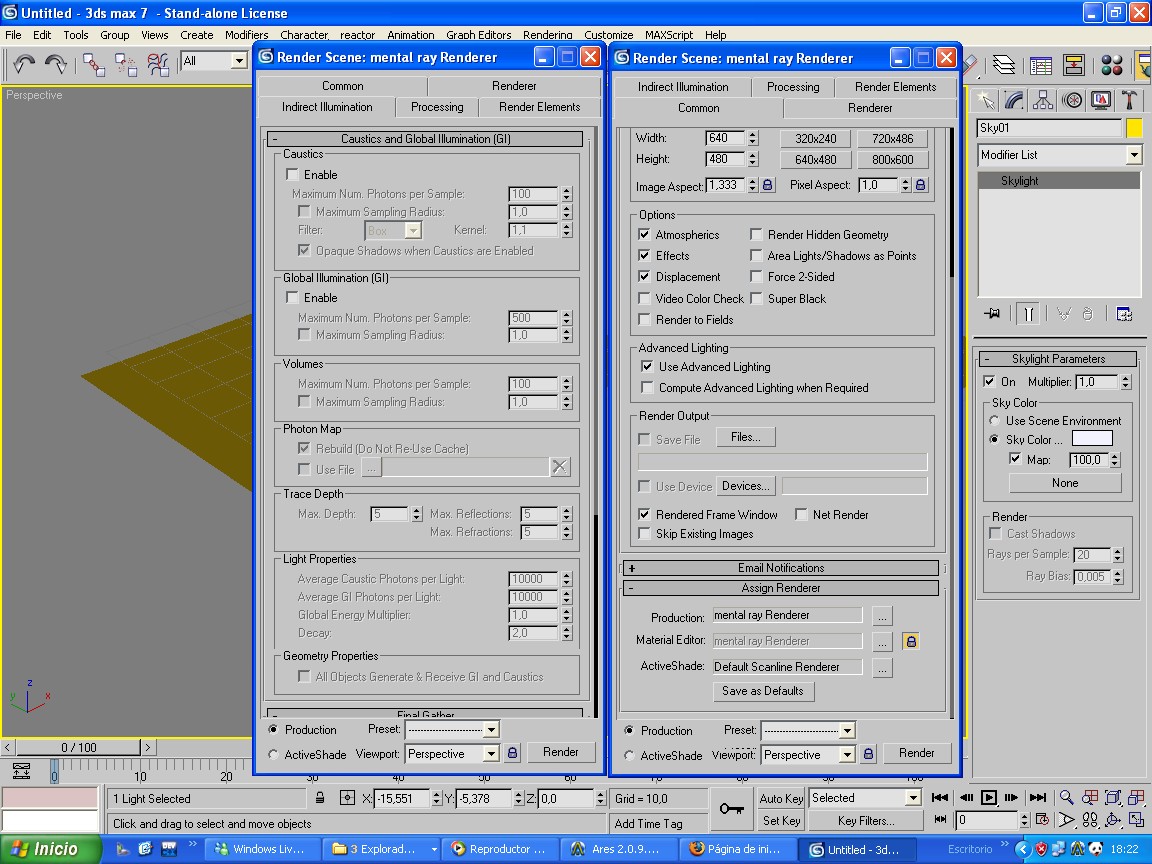

    Vaya. Creo que tiene razón IkerClon, más que nada porque no me deja tocar nada de las sombras de las luces skylight y IES Sky.
    Andrescr, ya e probado lo que dices y, aunque le ponga un múltipler exagerado sigue siendo todo negro.
    Os pongo una imagen para ver si me podéis decir lo que falla.

    Suave un toque amigo porque creo que estas confundido, a como veo lo primero que deberías hacer es aprender a utilizar las luces y sombras sus parámetros dentro de Scanline tanto con Light Tracer como rediocidad, y después meterte con otros motores de render como Mental.
    Tienes activado el motor de render Mental Ray, pero por las capturas que tienes no has ectivado los fotones o sea la IG.
    Después si utilizas las luces que dices deberías trabajar con Light Tracer que son para eso, aunque con Mental debería salir bien el render también.

    Si que funciona esas luces con Mental Ray, por lo menos la skylight. Para que se vea tienes que, activar el Final Gathering.

    Deberías activar el FG, porque si no en la ventana de render sale negro completamente.

    Vale problema solucionado, muchas gracias a todos por la ayuda.
