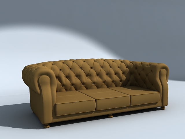

    Buenas a todos, he modelado este sofá para una escena que tengo pensada trabajarme, aún me quedan muchos detalles en el sofá como arrugas etc. Pero ya estaba pensando como afrontar el tema del mapeado del sofá.
    Y bien mi problema es que, al usar el Unwrap UVW, tengo pequeñas nociones de cómo usarlo, y estado viendo varios tutoriales sobre el tema, pero todos son sobre cabezas o cuerpos enteros, pero no sé cómo debería romper o abrir la malla no sé cómo definirlo, me gustaría que me aconsejarais sobre el tema, porque no sé si desplegar la malla como una cabeza, vamos no sé si eso se podrá hacer con este sofá o por partes no se necesito una mini guía y ya meterme de cabeza con el tema.

    Intenta habrirlas pensando en como están desplegados los cachos de tela cuero (¿) que forman el sofá. Es fácil porque un sofá esta formado a partir de piezas en 2d.

    Gracias Quel vamos que seria com abrir un nevase de cartoon ¿no? Mi duda ahora es, que sería más rápido? Usar Normal Map y unisr todas las partes o darle un id a cada parte y luego unirlas todas, cuál sería el mejor método o ninguno de los 2 sería bueno? Gracias Quel de nuevo.

    Selecciona las piezas que serían las mismas que recortó el tapicero y aplica mapas planos optimizando la posición del gizmo (hay una posición llamada averaged normals que te puede ayudar) del modificador Unwrap, luego con un poco de trabajo de edición moviendo vértices, usando software selection y demás las vas desplegando.

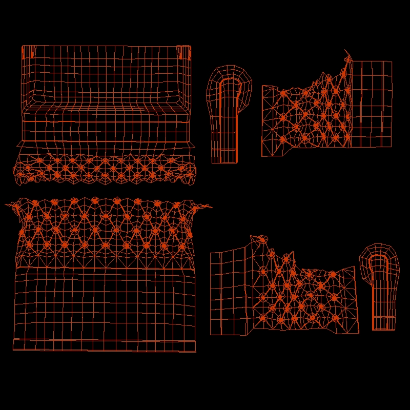

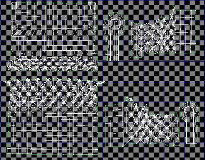

    Bueno después de una semana si poder tocarlo por el trabajo, creo que ya está creo, bueno si me podéis comentar cómo lo veis o si debería unir más partes y tal creo que hay algunas partes muy raras, pero como no se va ver todo el sofá pues.

    No trabajes con el damero de fondo que te puede dar un ataque epileptico, no comento el mapa que has hecho porque me da miedo mirar eso.

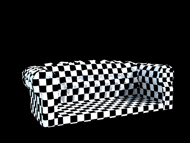

    Tengo una duda, una vez hecho el uvwra, hay alguna forma de poder retocar la malla sin tener que repetir todo el proceso del uvwrap entero, es que he corregido, unos vértices de la malla para darle un poco más de volumen y he perido todo el uvwrap del sofá.
    Pongo una imagen de la malla otra vez sin cuadrados epilecticos. Tiene yo creo algunos errores sobre todo en la unión del respaldo y los apoyabrazos, pero bueno eso ya era una locura, a ver cómo la ves Siquier.

    Para modificar la malla sin perder el mapeado prueba con un modificador edit poly/edit Mesh sobre el modificador del Unwrap. Saludos.

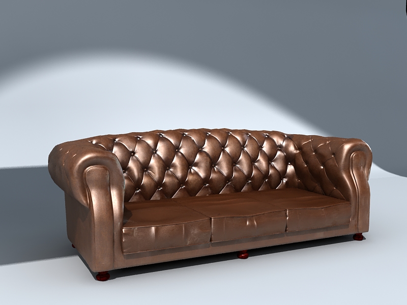

    Bueno pongo como va el sofá, sobre el modelado los cojines están un poco tiesos, vamos que los pliegues son muy duros, pero centrándonos en el texturizado, muestro como va solo le he metido mano al respaldo del sofá, a ver si lo cuarteo un poco, pero aún sigo buscando fotografías de referencia.
    Bueno a ver cómo lo veis.
