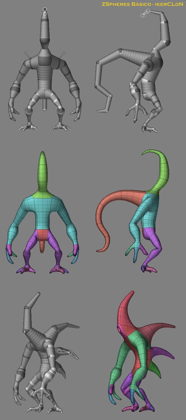

    Estoy probando el programa con la versión 2. El método de trabajo es flipante, aunque no me gusta que no existan manejadores XYZ, pues mueves las Zspheres un poco al boleo, y tienes que reajustarlas hasta pillar la posición. Habrá que acostumbrarse.
    Me recuerda a un plugin que hay para 3ds Max, que modelas el personaje con un pincel que empuja la malla, muy potente, pero no genera un mapa de displace, ni es tan sofisticado como el ZBrush. También me recuerda las herramientas de Maya para modelar con pinceles sobre superficies Nurbs.
    Pero repito, el ZBrush se nota mucho más sofisticado y derrochador en precisión y polígonos.
    Evidentemente, el modelo en alta resolución no es practico, nadie trabaja con modelos en alta, no sirve ni para intentar ponerle huesos en ningún programa.
    A primeras me asaltan algunas dudas respecto a ese mapa de displace.
    El modelo que importo en ZBrush no tiene coordenadas de mapeado, entonces cómo puedes ajustar el mapa luego en 3ds Max?
    Pensaba que se exportaba el modelo en baja con coordenadas de mapeado desde ZBrush y aparte el mapa de displace.
    Si no es así, entonces el modelo debe tener coordenadas antes de importarlo en ZBrush?
    Y si el modelo creo a partir de las Z-sphere? Imagino que puedo exportar ese modelo en Low con coordenadas de mapeado, junto con el mapa de displace, ¿no? Un saludo.

    Que alguien me corrija si no es cierto, pero creo que el mapa de desplazamiento no trabaja con las coordenadas de mapeado a la vieja usanza. Por eso puedes tener tu modelo con Zspheres, crear una malla adaptive skin con pocos polígonos, guardarla, subdividir, modelar, y extraer el mapa de desplazamiento.
    Aunque suene pesado, Cabfl, mírate bien la documentación que trae ZBrush, que te lo explica todo paso a paso. Ve al menú zscript, dale a load script, y ve al directorio.zdataPlugszhelptopicszscripts. Allí tienes scripts automatizados que te muestran en tiempo real algunas de las funciones de ZBrush. No tienen desperdicio, y te muestran, entre otras cosas, ¿cómo funciona el mapa de desplazamiento. Saludos.
