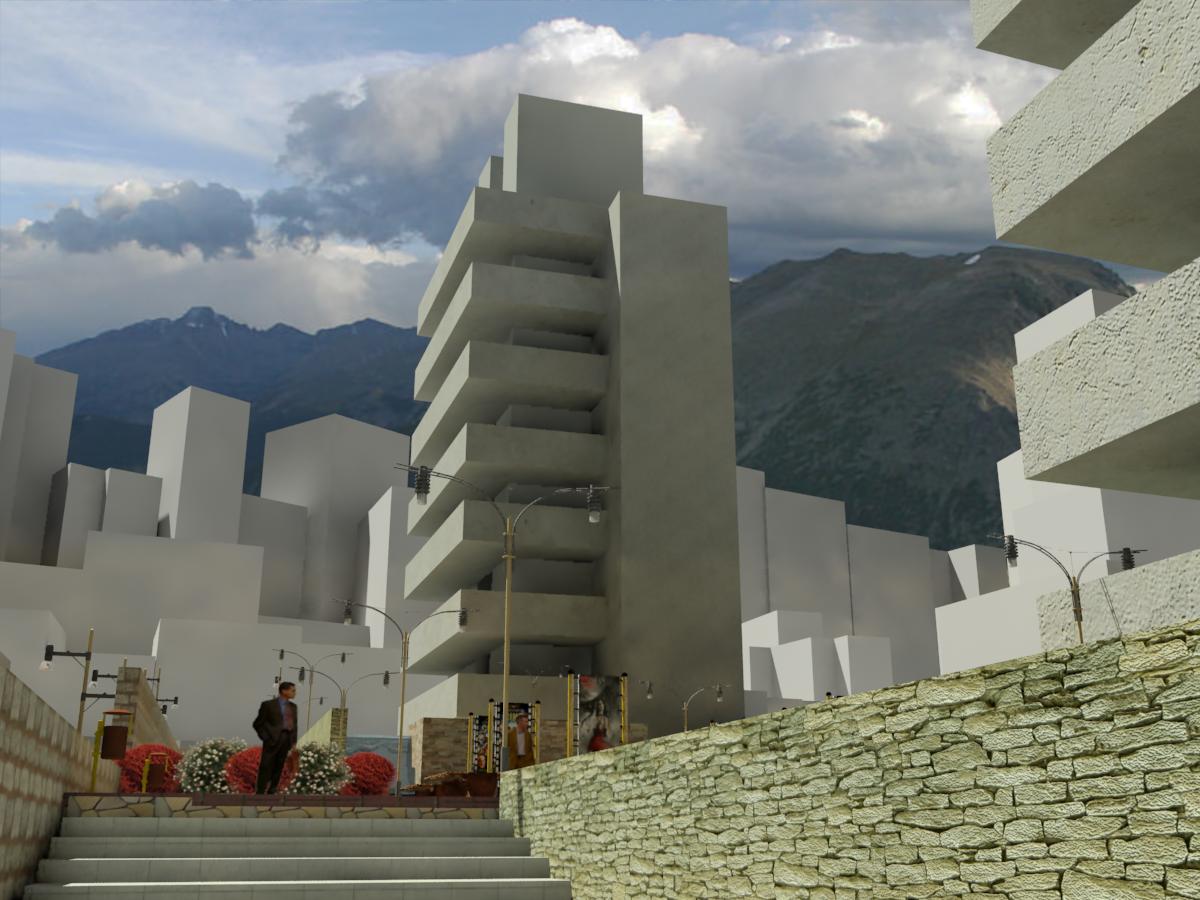

    Estoy realizando un rendering exterior con iluminación Vray, pero la verdad no parece que estuviera con iluminación Vray, les agradecería si me hacen llegar sugerencias sobre cómo mejorar los parámetros de iluminación exterior, actualmente tiene una Vray light sobre toda el área del modelado. Adjunto envío imagen y parámetros de configuración de la iluminación. (ha.hasta ahora lo estoy comenzando ha realizar le hace falta amoblamiento, ambientación, configurar escala de mapas y muchas cosas más, pero lo que más me preocupa.
    Es la iluminación, les agradecería muchísimo todas sus sugerencias. Nuevamente mil gracias solo adjunto imágenes que he modificado en la ventana de Vray, es decir los otros parámetros de iluminación no los he tocado.

    Quita la luz Vray y pon un sol Vray.

    Para más rápido pon un sol Vray y carga este archivo en el render, al sol ponle un multiplicador bajo como en.01.

    Hola linda, cargue el archivo y renderice con Vray Sun, los tiempos mejoraron muchísimo y la calidad de la iluminación creo que mejoro, voy a ajustar materiales y terminarlo, con eso te lo dejo ver, te agradezco muchísimo por tu tiempo y por tus segerencias.
    Entonces Vray Light se utiliza más que todo para interiores y Vray Sun para extriores?
