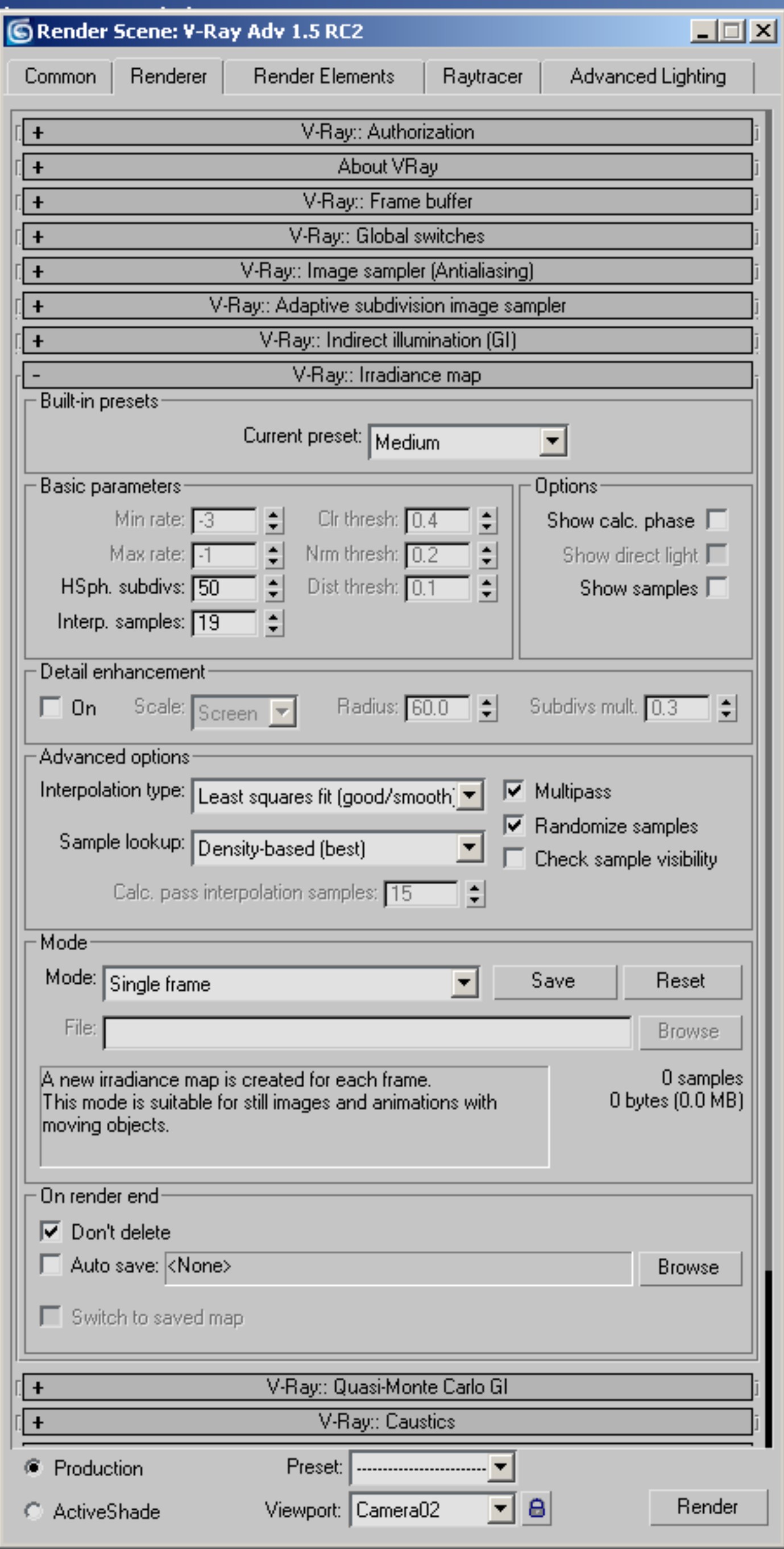

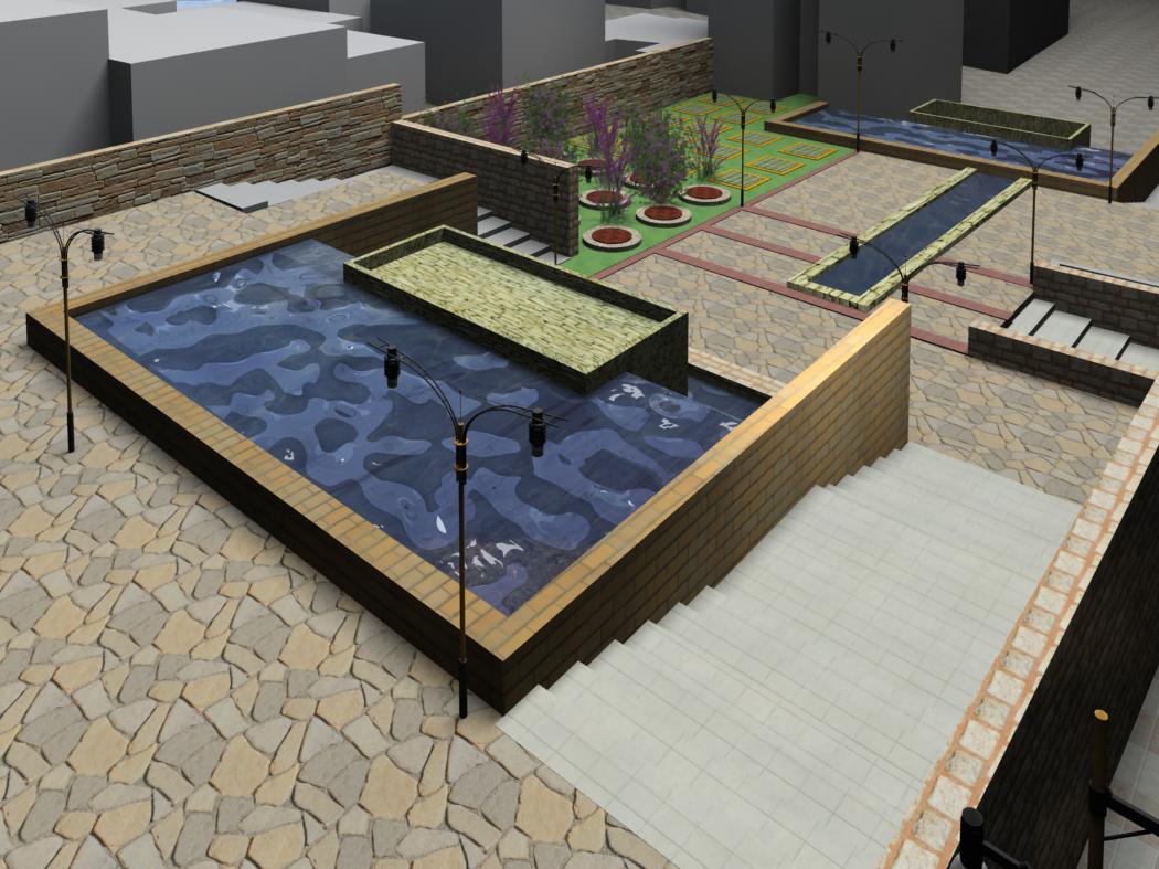

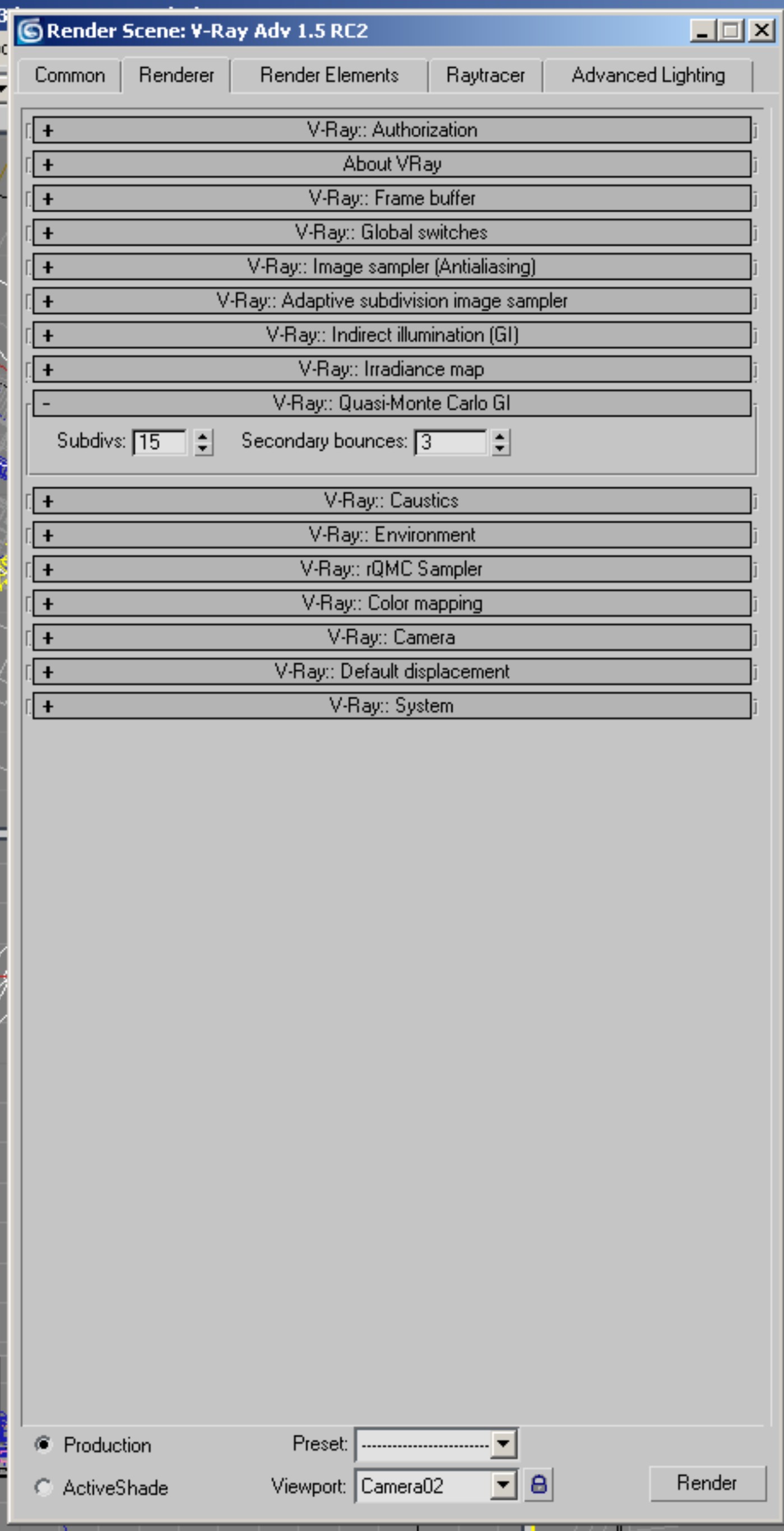

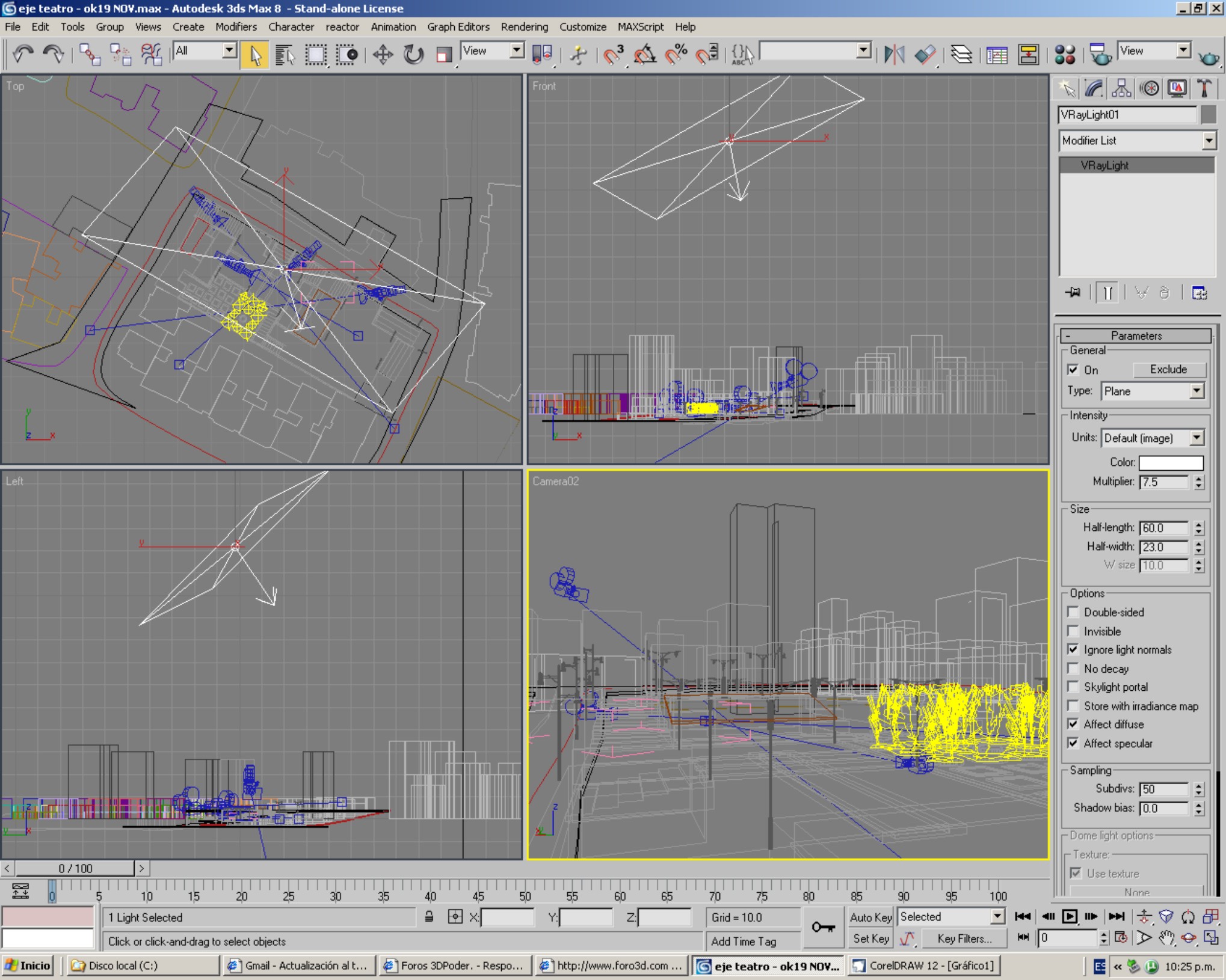

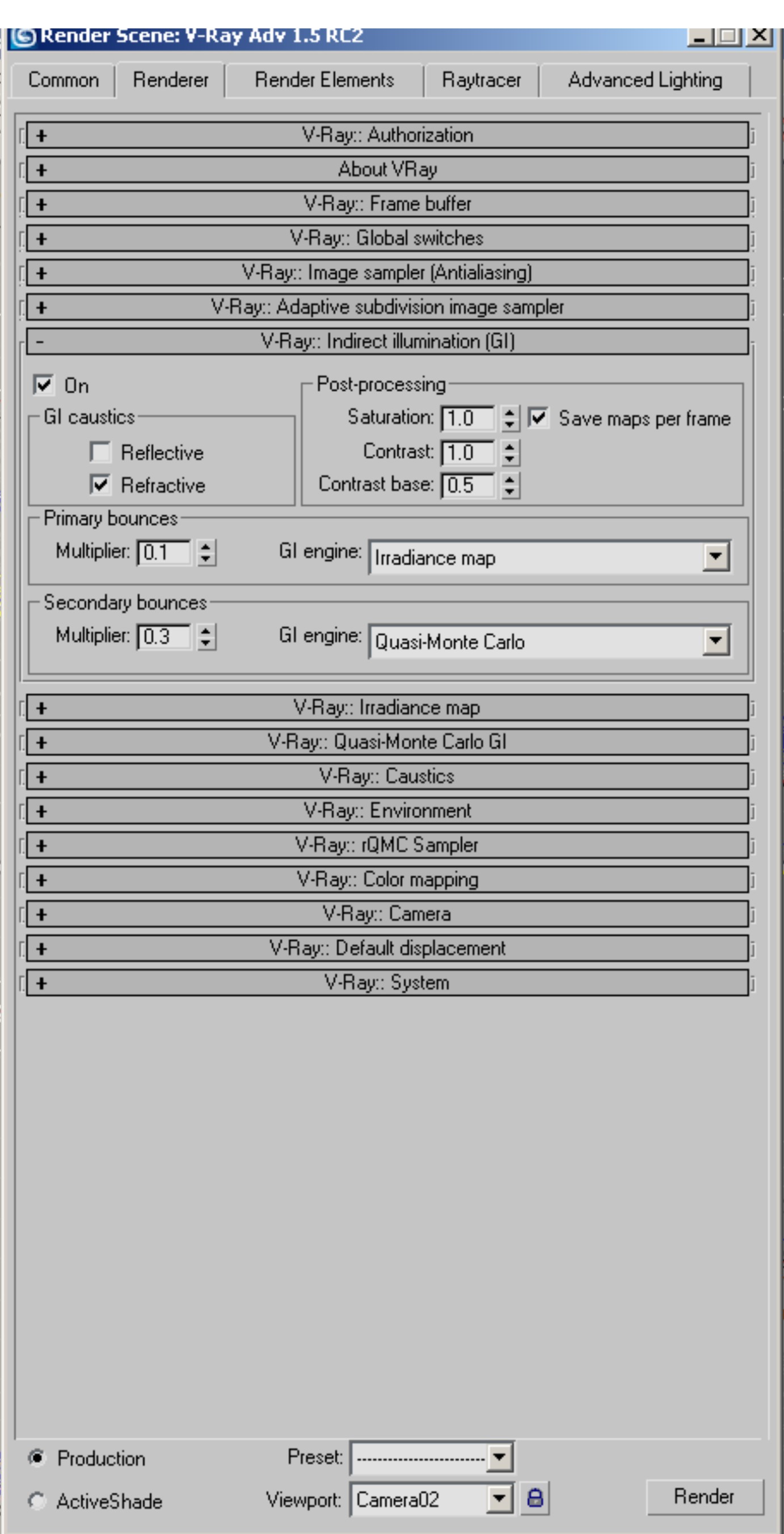

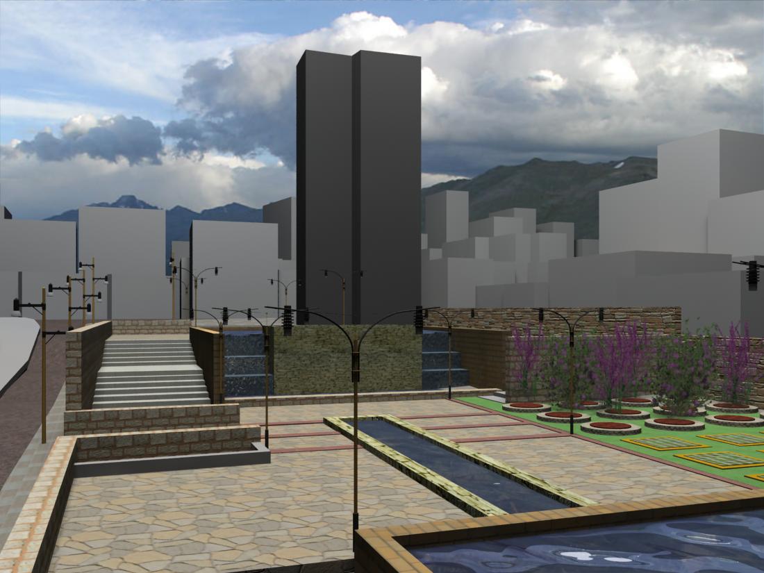

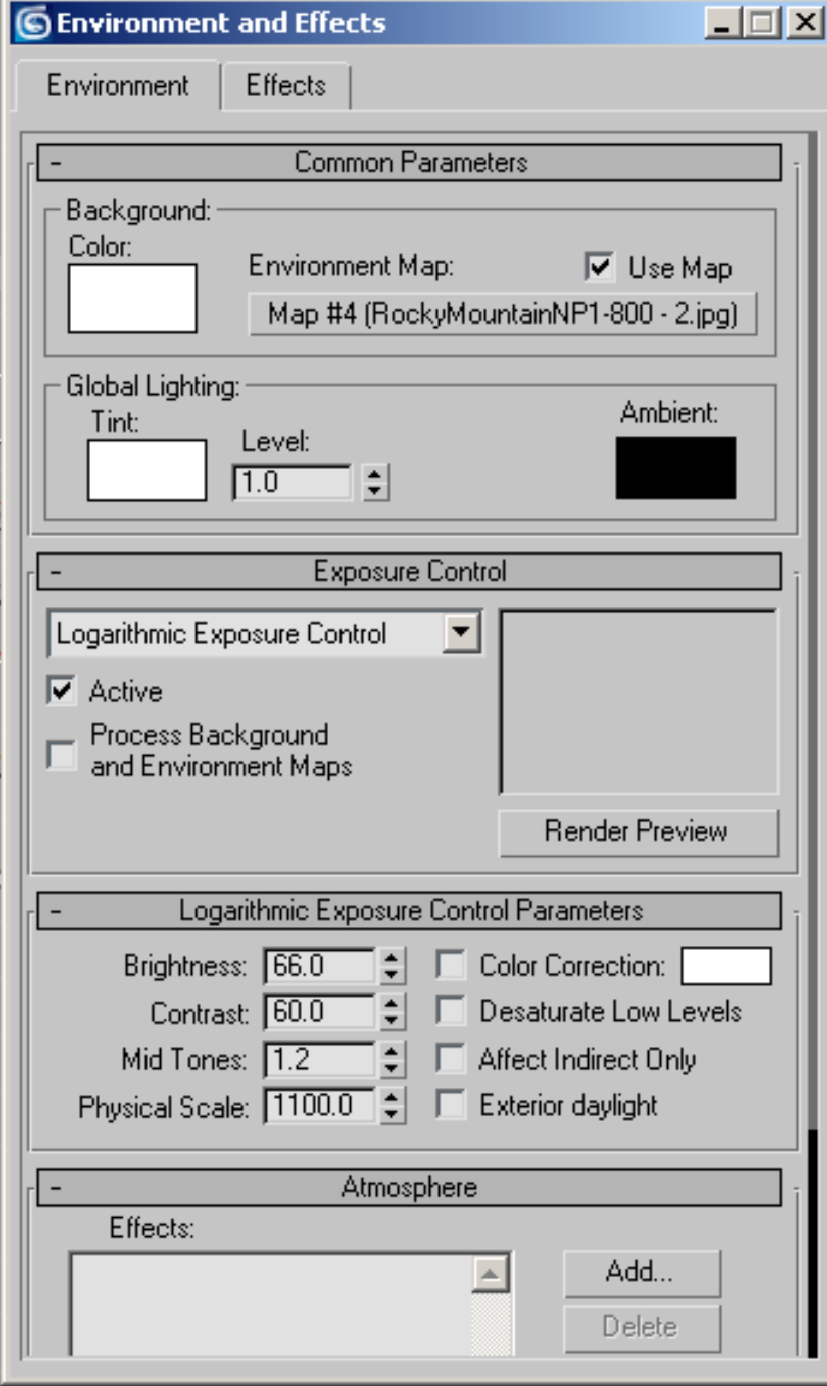

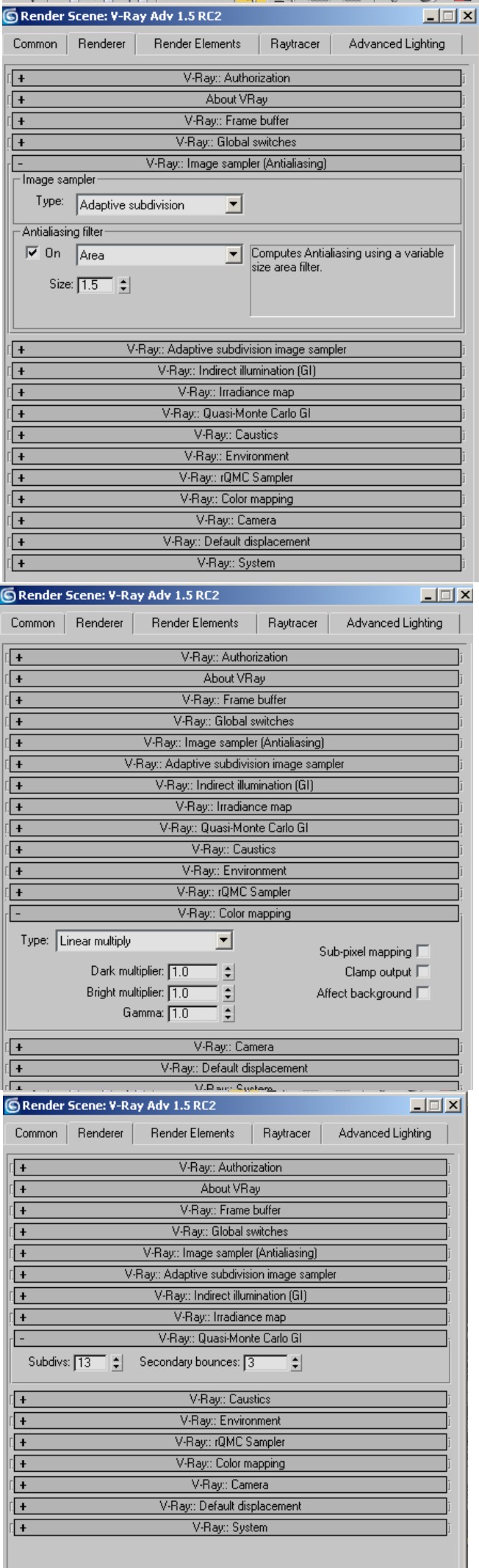

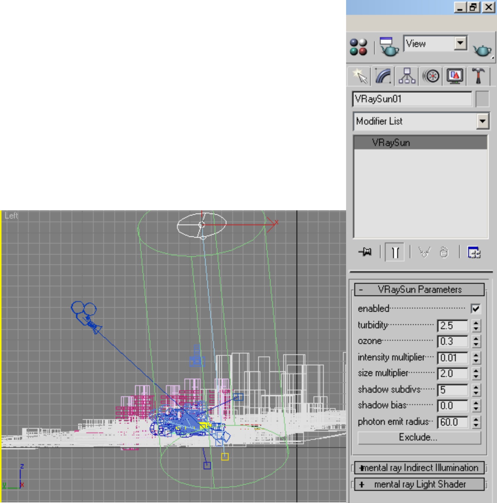

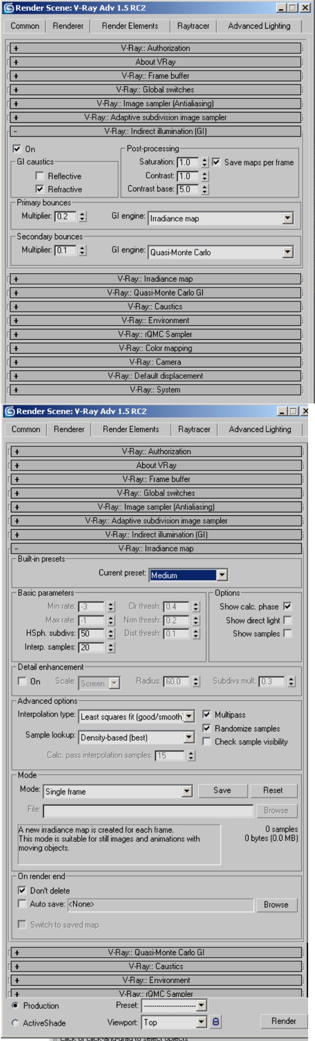

    Estoy realizando un rendering exterior con iluminación Vray, pero la verdad no parece que estuviera con iluminación Vray, les agradecería si me hacen llegar sugerencias sobre cómo mejorar los parámetros de iluminación exterior, actualmente tiene una Vray light sobre toda el área del modelado. Adjunto envío imagen y parámetros de configuración de la iluminación. (ha.hasta ahora lo estoy comenzando ha realizar le hace falta amoblamiento, ambientación, configurar escala de mapas y muchas cosas más, pero lo que más me preocupa.
    Es la iluminación, les agradecería muchísimo todas sus sugerencias. Nuevamente mil gracias solo adjunto imágenes que he modificado en la ventana de Vray, es decir los otros parámetros de iluminación no los he tocado.

    Los rpc aparecen sobre iluminados con Vray
    Quita la luz Vray y pon un sol Vray.
    uhmmmmmm
    Visitante
    May 2006
    1,030
    Para más rápido pon un sol Vray y carga este archivo en el render, al sol ponle un multiplicador bajo como en.01.
    uhmmmmmm
    Jul 2007
    29
    Linda en que parte cargo el archivo.rps.
