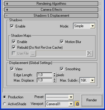

    En el menú render/common/assing renderer/ seleccionamos Mental Ray como motor de render.
    Configuramos el menú render/renderer/shadows & displacement/ cómo se muestra en la imagen.

    Dexter he seguido el tutorial paso a paso con la cosa más simple y no hay manera, será por la versión del ZBrush? Sabéis de algún otro tutorial?
    Matandome a estudiar.... ya vendran tiempos mejores...
  49. #49
    Oct 2004
    3,854
    Dqp manual: de ZBrush a 3dsmax
    No creo, está hecho según la 3.1, igual es la versión del 3ds Max, aunque me extraña. ¿Cuál es el problema exactamente? Pon una captura o algo.

    Chicos, necesito ayuda con esto de los mapas de desplazamiento, a ver, tengo mi modelo hecho en ZBrush, perfectamente detallado. Hago como el tutorial y exporto mi malla y mi mapa de desplazamiento a 3d Studio. Una vez allí hago los pasos que dices, dependiendo del motor de renderizado que use, pero, no se me aplica bien o algo porque me sale la mallao tal cual está, se hace más gorda o más fina, pero los pedazos de detales de ZBrush no salen por ningún lado. Ayuda. Gracias.

    Hola. Estoy dando mis primeros pasos en ZBrush y he probado el tutorial. Sigo todos los pasos y todo en principio va como la seda, pero a la hora de aplicar el mapa en la casilla de desplazamiento del material me salta un mensaje que dice : i/o error y debajo internal error, como si no pudiera leer la textura, que está en formato tif que es el que viene por defecto en ZBrush y que no me permite cambiar.
    Sabéis que puede haber ocurrido? Os ha pasado a alguien algo similar? No adjunto el pantallazo del error por que estoy en el trabajo, pero no tiene mayor importancia por que es como os he explicado.
    Espero que podáis ayudarme. Gracias.

    Es un mensaje de que está fuera de memoria para cargar una imagen, lo suelen dar las aplicaciones cuando cargan en memoria estas, y por alguna razón no llegan a ello. Ídem, para escribir una imagen en disco y no pueden realizarlo, pueden ser muchas causas.
    Por acotar el problema, ¿en qué formato y tamaño en bits estas pasando ese mapa de desplazamiento? Si bien esta a 24bits, lo cambias a 16, o a 8bits.
    Para juanchokinu, fijo que algo estas haciendo mal, yo he realizado varias veces ese tutorial de Dexter, y sale perfectamente. (ZBrush 3.1 y 3ds Max 2008-2010).
    Me decanto porque no tienes bien las coordenadas UV de mapeado, o no estas aplicando el mapa de desplazamiento cómo se indica en el tutorial, prueba a elevar el desplazamiento, igual solamente pasa que lo tienes a un valor bajo, o una malla con poca subdivisiones para tomar todo el detalle del mapa.
    Repite los pasos con calma.

    Muchas gracias Infograph. Lo he bajado a 16 y arreglado, aunque los resultados no han sido lo esperado, pero bueno, solo era una prueba. Lo importante es que puedo abrir el mapa que era el problema ppal.
    Seguiré haciendo pruebas. Gracias de nuevo. Saludos.
