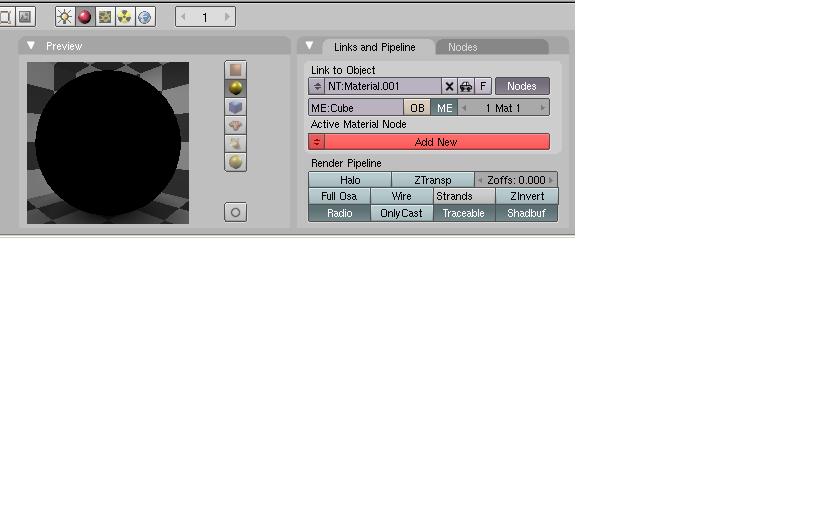

    Anoche me volví loco intentando sacar la ventana de nodos de material, y eso con el libro delante. Y es que el icono de la cara es la ventana UV/Image Editor y no el editor de nodos. Creo que tengo la versión más moderna.
    Tampoco me sale por ningún lado el botón node.

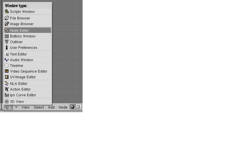

    Nodos en Blender doonde?
    Un saludo.
Nombre: nodos.JPG
Visitas: 114
Tamaño: 29.4 KB
ID: 56004   Clic en la imagen para ver su versión completa.
Nombre: nodos 1.JPG
Visitas: 93
Tamaño: 28.9 KB

    Ok, me lo suponía, mi Blender no tiene esa ventana ¿es una versión para donantes o esta incluido en el Blender normal?
    Es que hace poco he consultado por encima un hilo del foro y bien de una versión orange.
    Creo que instalé el más moderno, pero volveré a probar.

    Yo tengo instalada la versión 2.44 de Windows de 32 bits. Descargar Blender. Un saludo.

    Yo creía que también, gracias de todas formas, pensaba que es que no daba con la tecla. Por cierto. ¿es entonces una errata lo del libro de Mercé?
    Porque dice que el logotipo de la cara es el editor de nodos y en tu imagen se ve un icono distinto, mm.

    Hola hay un icono que es el de la ventana de nodos. Cuando abres la ventana de imagen, es para ver la previsualización de lo que está haciendo o bien el render result.
    Te estoy contestando sin el libro delante, después miraré por si es un error y si lo es lo confirmo.
    Como dice Polan, para conectar los nodos en la ventana de materiales está el comando. Un saludo.
