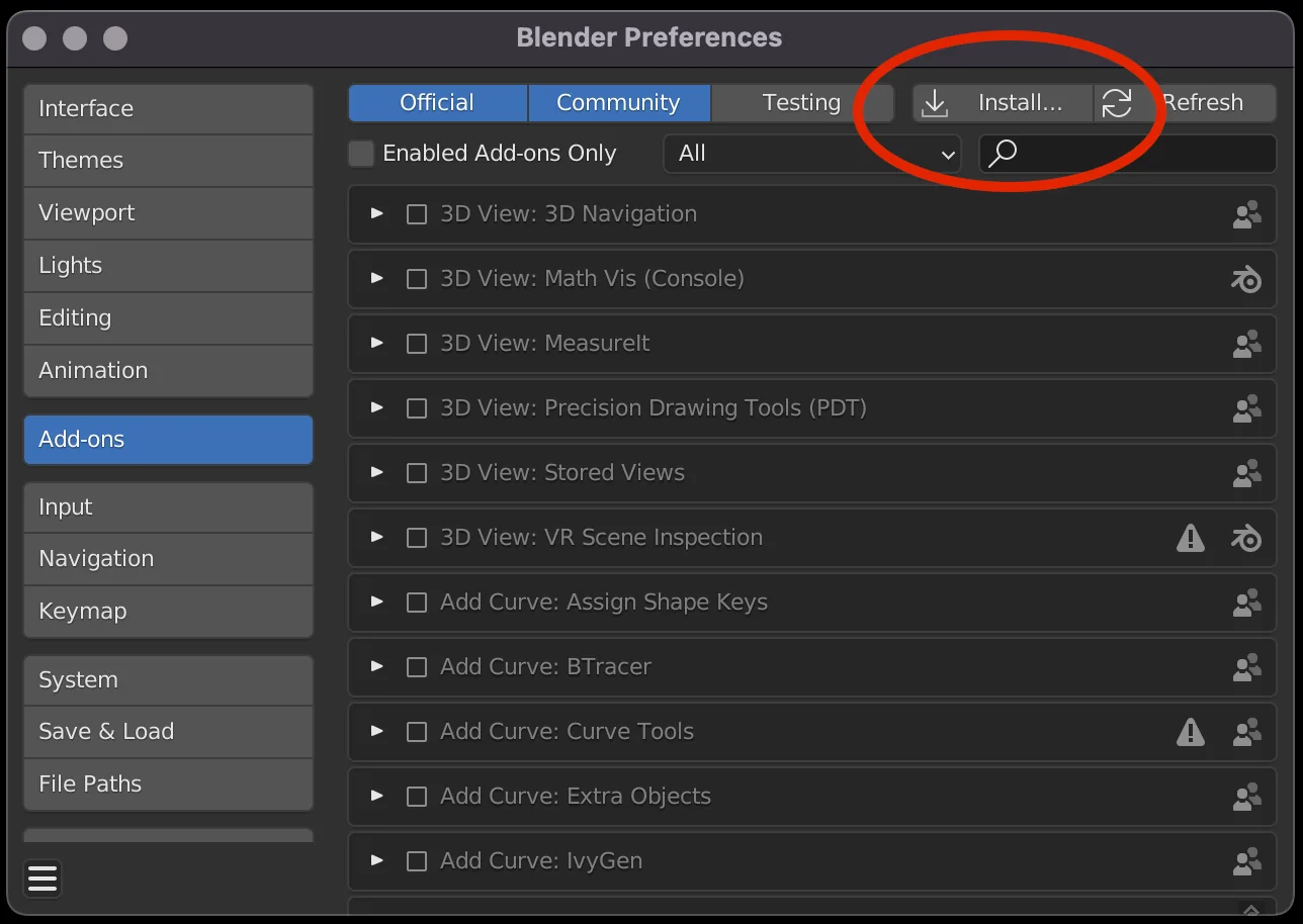

Para instalar el plugin de nodos moleculares en Blender, tienes que descargar la última versión e instalar el complemento a través del panel de preferencias dentro de Blender, y seleccionar el archivo MolecularNodes_0.3.8.zip
Editar -> Preferencias -> Complementos -> Instalar
Instalar el plugin de nodos moleculares en Blender
Si el complemento no está resaltado, búscalo y haces clic en la casilla de verificación para habilitar el complemento.
Nodos moleculares en las preferencias de Blender

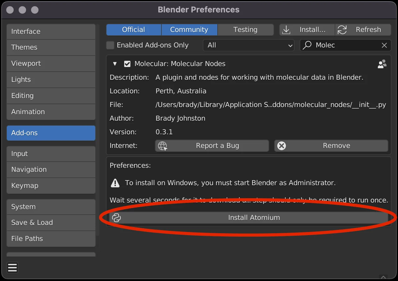

En el sistema operativo Windows, debes ejecutar Blender como administrador para poder instalar Python Atomium correctamente.
Mientras aún estás en el panel de preferencias, haces clic en el botón para descargar e instalar la biblioteca de Python Atomium. Esto solo tienes que hacerlo la primera vez que instales Molecular Nodes. Deberás hacerlo de nuevo si reinstalas Blender o actualizas la versión. El complemento ahora debería estar habilitado y disponible para poder usarlo.

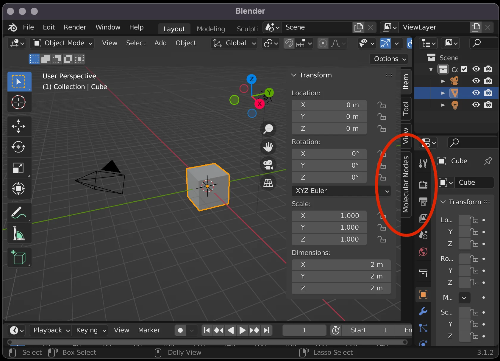

Puedes cargar estructuras utilizando el panel Nodos moleculares, que debería estar disponible en la parte superior derecha de la ventana gráfica 3D. Puedes presionar para mostrar y ocultar los paneles laterales. Haces clic en la pestaña para mostrar el panel Molecular Nodes.

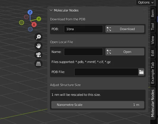

Los nodos moleculares proporcionan dos formas de abrir archivos. Lo puedes obtener directamente del PDB ingresando el código de 4 caracteres en el cuadro superior y presionando el botón de descarga. Esto descargará el archivo y lo abrirá dentro de Blender.
Nodos moleculares directamente del PDB
También puedes abrir un archivo guardado en ordenador. Si es el caso, haces clic en el icono de la carpeta para navegar hasta el archivo, los seleccionas y pulsas en OK. Luego presionas el panel nodos moleculares para leer el archivo y cargar el modelo en Blender.

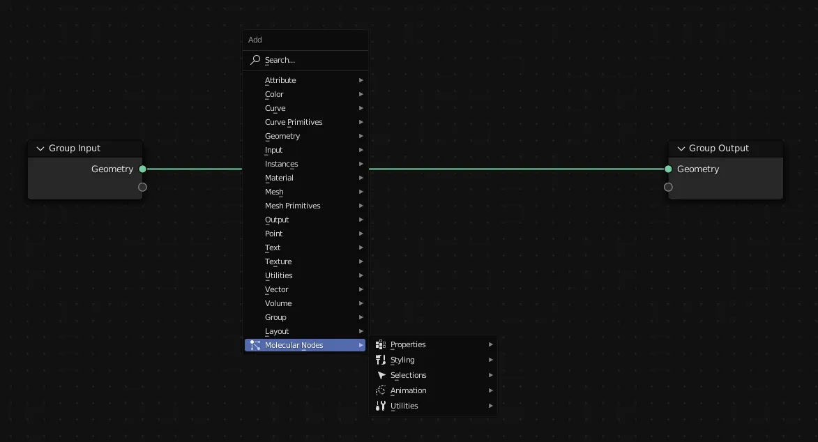

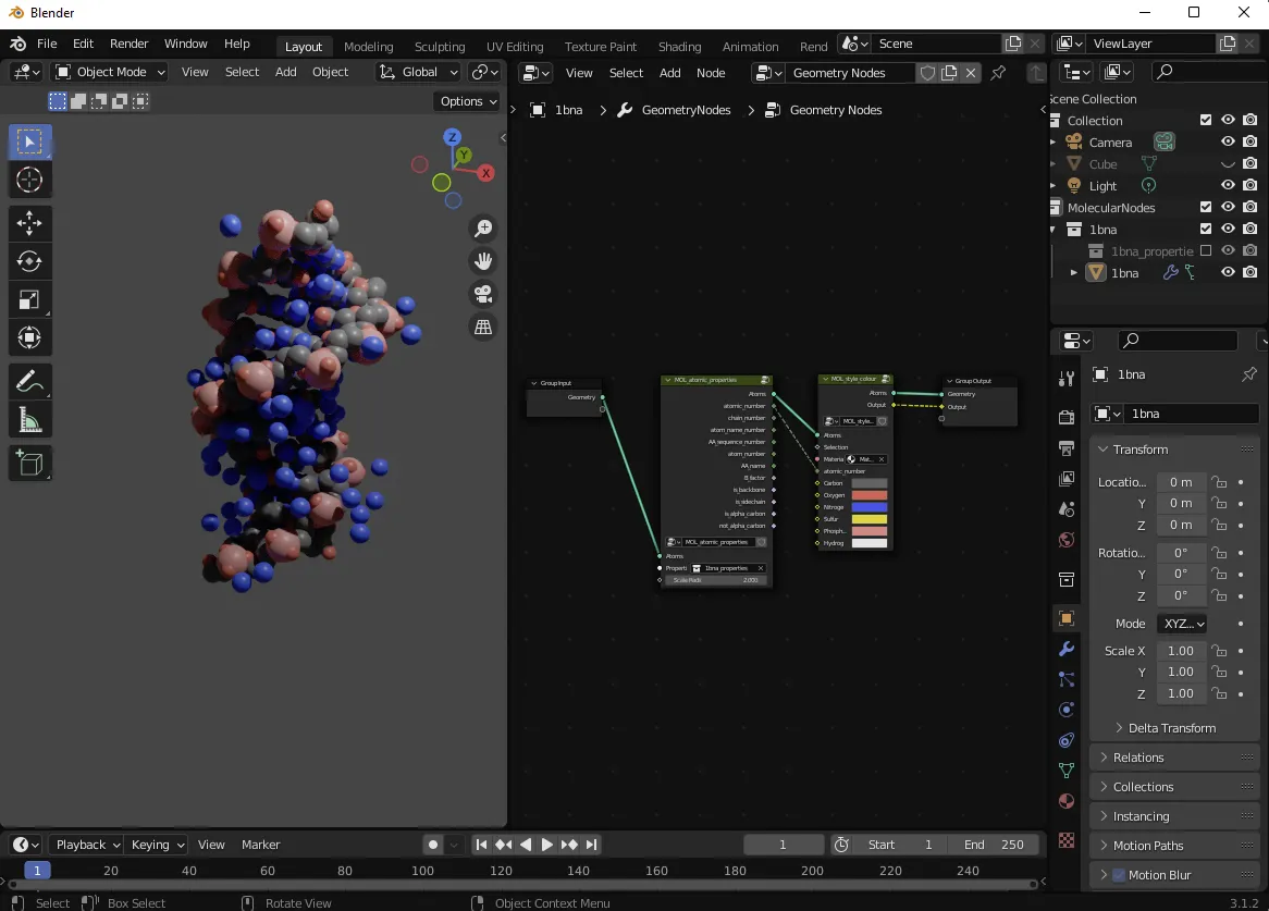

Con los nodos moleculares habilitados; creas un árbol de nodos de geometría, y dentro del menú agregar () encuentras una categoría adicional para los nodos moleculares. Shift + A.

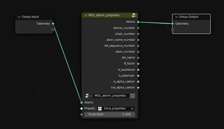

Propiedades atómicas
Para acceder a las propiedades atómicas asociadas al modelo, agrega el nodo propiedades atómicas desde y en el nodo, selecciona la colección. Esto escalará los puntos de acuerdo con sus radios atómicos y hará que todas las propiedades atómicas asociadas con los átomos como; número atómico, is_backbone / is_sidechain, estén disponibles para su uso dentro del árbol de nodos. Properties -> Atomic Properties*_properties
Estilismo
Estilismo de los nodos en Blender

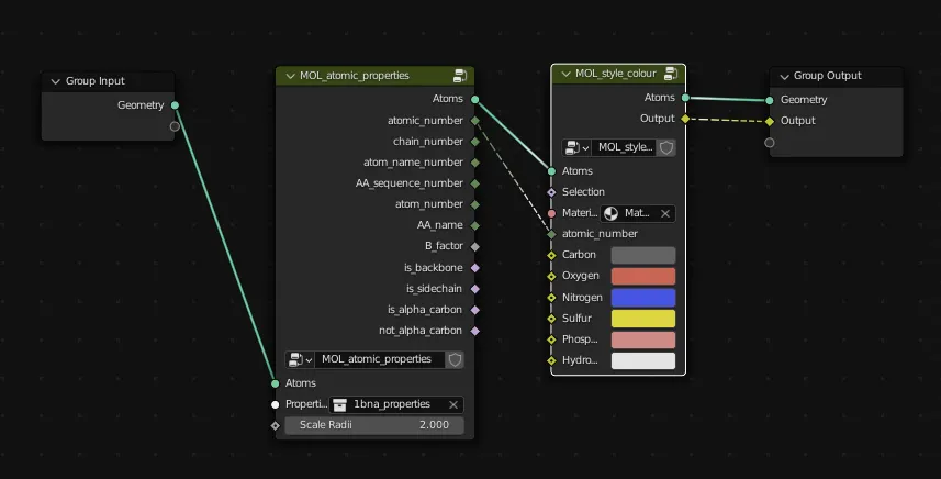

Para colorear rápidamente la estructura, agrega el nodo color de estilo, selecciona un material para los átomos y conecta el nodo al nodo de estilo. El color de salida se convierte en una salida para el árbol de nodos. Styling -> Style Colouratomic_number Propertiesatomic_number
Color del estilo en los nodos

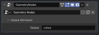

Asigna un nombre a la salida del árbol de nodos en la ficha modificador:
Salida de los nodos

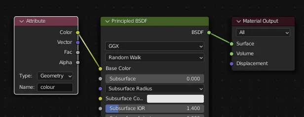

Y agrega un nodo de atributo al Shader, ingresando el nombre de la salida de color del árbol de nodos GN, en este caso: Color.
Árbol de nodos GR
Ya lo tenemos listo, debería funcionar sin problemas. De forma predeterminada, los átomos son nubes de puntos y solo son visibles dentro de Cycles. Los átomos ahora deberían ser visibles, dentro del motor de renderizado Cycles.
Nubes de puntos y renderizado en Cycles

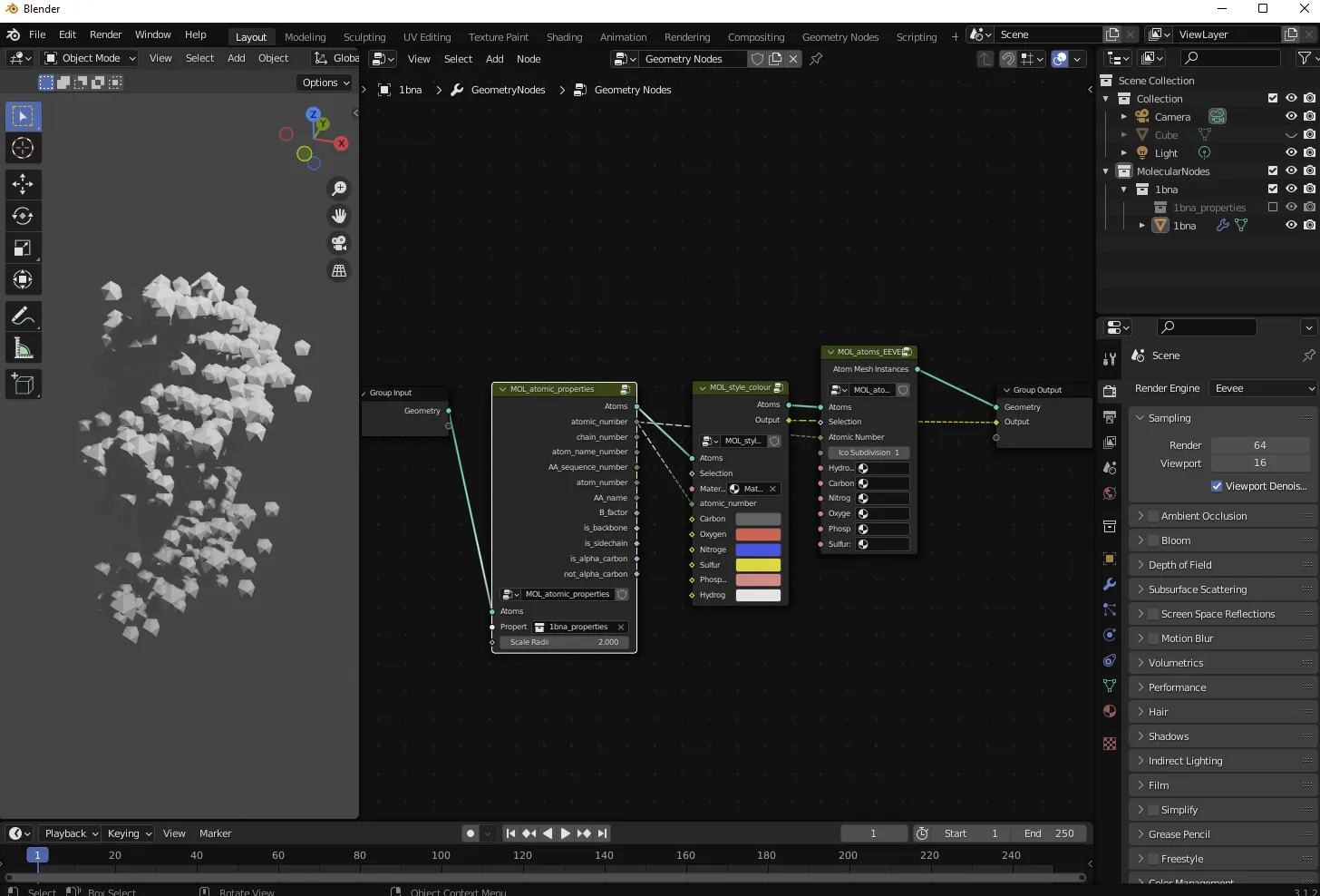

Para hacer que los átomos sean visibles dentro de EEVEE, usa el nodo. Deberá crear y asignar un material para cada elemento individualmente. Styling -> Atoms EEVEE
Elementos individuales en Atoms EEVEE

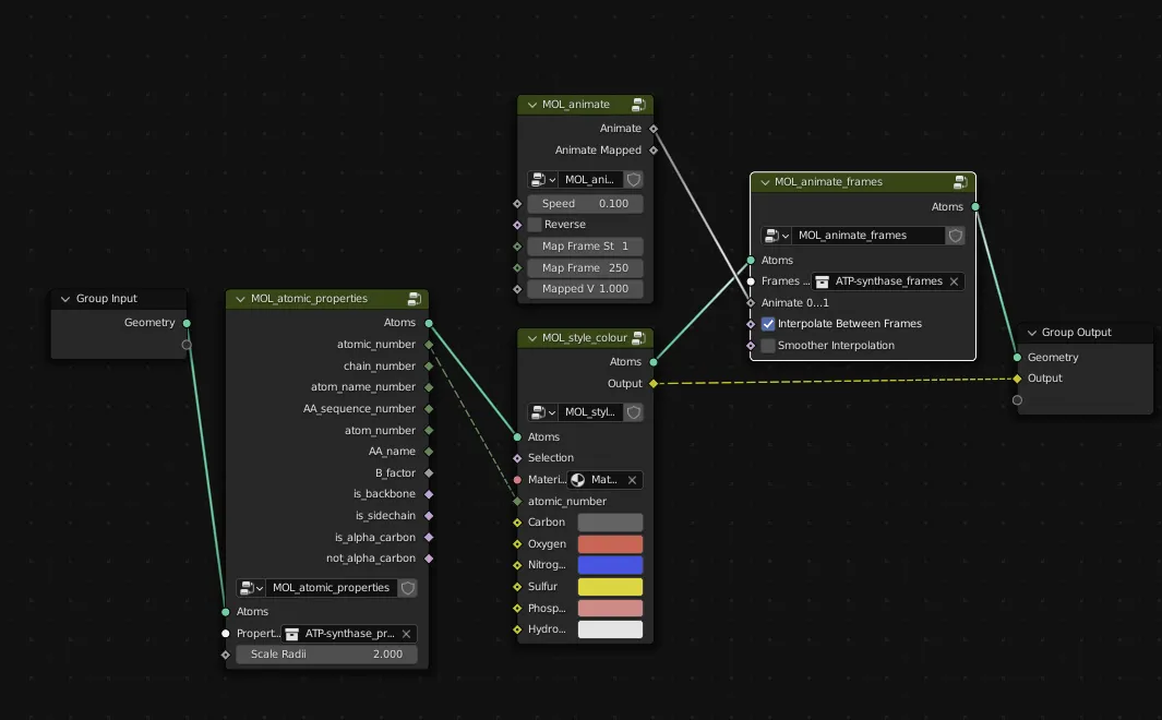

Animación de fotogramas
Para animar entre tramas de un archivo, agrega el nodo y elige la colección para dar al modelo la información de las diferentes estructuras. Ahora puedes animar entre los fotogramas mediante el control deslizante que animará entre el primer fotograma () y el último fotograma ().
Conecta nodo para reproducir automáticamente a través de los marcos. pdb Animate Frames Animation -> Animate Frames*_frames Animate 0…101 Animate Node Animation -> Animate
Animar fotogramas en los nodos moleculares en Blender
Ahora puedes reproducir la animación
