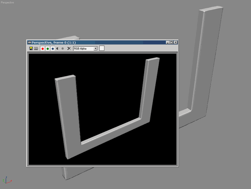

    Tercer paso. Una vez fuera la puerta el resultado en el MeshSmooth es el que todos alguna vez experimentamos y ninguno deseaba.
Nombre: cbaristo_3.gif
Visitas: 393
Tamaño: 22.9 KB

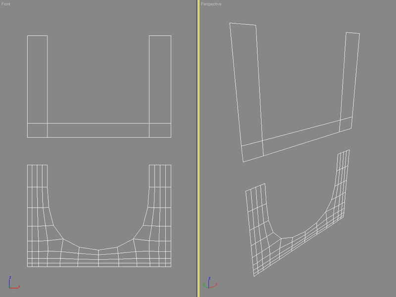

    Cuarto paso. Utilizando el modo de trabajo con bordes elegimos todo el contorno de la pieza y lo duplicamos hacia adentro para lograr volumen.
    Nuestro volumen suavizado toma la forma de un hermoso par de cuernos.
Nombre: cbaristo_4.gif
Visitas: 1228
Tamaño: 30.7 KB

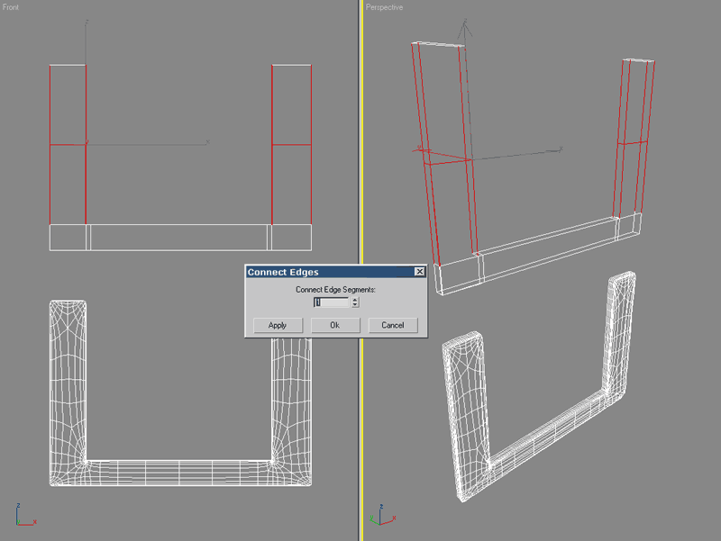

    Como podrán notar ya me aburrí de enumerar los pasos del proceso. Así que, vamos con el que sigue. Nuevamente utilizando la herramienta chamfer la aplico con un valor de 0.1 nuevamente a todas las aristas exteriores de la cara frontal del objeto. De esta forma obtenemos un resultado más ajustado aún. Hasta aquí podría llegar el proceso, pero yo voy a seguir un poco más para obtener una malla un poco más ordenada.
Nombre: cbaristo_6.gif
Visitas: 340
Tamaño: 33.4 KB

    Ahora sencillamente lo que voy a hacer es darle más geometría para que las zonas más caóticas se reduzcan al perímetro de los ángulos dejando el resto de la malla más ordenada. También de esta forma se agrega más detalle al modelo, que, si bien en este caso no es muy necesario porque todas las caras son planas cuando existe una curvatura viene bien. Para ello lo que hago es elegir las aristas horizontales del medio (me puedo ayudar con el comando ring del modo de trabajo con aristas para ahorrarme un par de clicks. Una vez seleccionadas las conecto con el comando connect usando una única división.
Nombre: cbaristo_7.gif
Visitas: 309
Tamaño: 34.8 KB

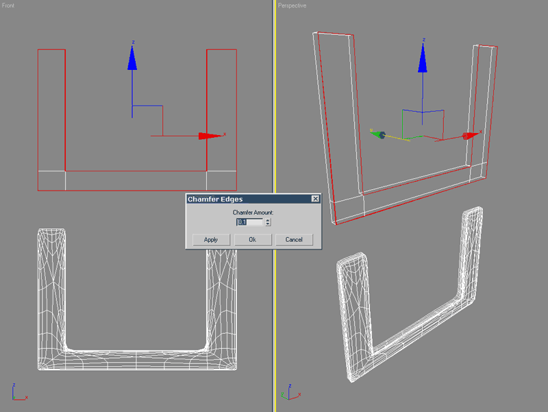

    Ahora selecciono esas nuevas aristas generadas y les aplico nuevamente un chamfer, pero esta vez con un gran valor para alejar las resultantes bastante del medio ubicándolas cerca de sus límites hacia los costados. Esto va a ayudar a ordenar un poco el Mesh y a reducir el radio de los ángulos que estamos generando.
Nombre: cbaristo_8.gif
Visitas: 306
Tamaño: 31.5 KB

    Repito los dos pasos anteriores para las aristas verticales. Primero las conecto para lograr la división al medio.
Nombre: cbaristo_9.gif
Visitas: 319
Tamaño: 32.1 KB

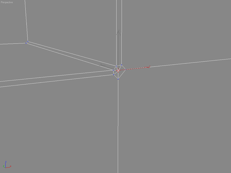

    El único detalle que noté en el camino fue un embrollo de vértices que se formó en torno a los ángulos interiores al momento de realizar chamfer sobre las aristas. Para solucionar este problema ahora simplemente voy a soldarlos. Pero creo que esto se evitaría si uniéramos el paso 5 con el 6 (ahora es cuando me arrepiento de no haber enumerado todos los pasos).
    Importante: en lugar de hacer dos Chamfers diferentes debería haber hecho uno único con todas las aristas involucradas. Esa sería la mejor solución.
Nombre: cbaristo_12.gif
Visitas: 314
Tamaño: 8.0 KB
    no se me ha ocurrido ninguna firma creativa aun!
