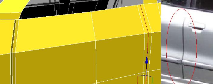

    Buenas, estoy realizando mi primer coche, pero tengo una duda. Resulta que quiero hacer la abertura de la puerta de un coche. Sería el punto por dónde se abriría la puerta. Para explicarme mejor os pongo una imagen.
    He probado de todo y no se me ocurre, ¿me podéis dar un ejemplo gráfico? Gracias.

    Hazles un chaflán a las aristas por dónde va la abertura, borras los polígonos nuevos de dentro del chaflán y dale grosor a la puerta.
    Te pongo una explicación que hice un día a ver si te va bien. dar grosor a lo que sería la carrocería de un coche - foros 3dpoder..
    Este hilo te ayudará bastante o eso espero. Saludos.

    Gracias por la respuesta. Cuando termine el proyecto lo colgaré para que me contéis si me ha salido bien el darle la forma a la puerta. Gracias.

    Ahora me ha surgido otro problema, resulta que me ha funcionado solo en algunas partes del modelo del coche. He buscado información en tutoriales y veo que la puerta la hacen independiente.
    ¿Podrías decirme otra manera de cómo se puede hacer? Gracias.

    Si lo quieres hacer como un elemento aparte, puedes hacer un detach de los polígonos que forman la puerta (vamos del área que quieras modelar aparte), una vez que has hecho el detach, podrás trabajar con esos polígonos como si fuese un nuevo objeto, extruyendo y demás para darle grosor.
