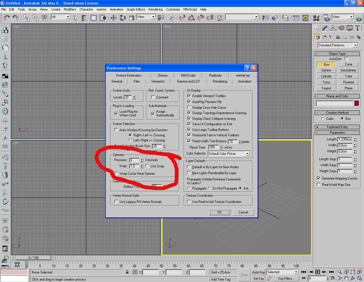

    Hola, veréis el tema es que max9 de repente me redondea los decimales he desinstalado el max unas 14 veces borrando carpetas limpiando registro y demás, pero no hay manera al instalarlo de nuevo sigue recordando las preferencias y no sé cuál toque para que me haga algo tan esquizo, a ver si se os ocurre a alguno/a que puedo haber tocado para poder arreglarlo, gracias por anticipado.

    Hola morphi, espero poder ayudarte, yo tampoco soy un gran conocedor del programa, pero es posible que en general/spinner/precisión (yo lo tengo en inglés) tengas la respuesta, te dejo una imagen para que sepas de que hablo. Un saludo.
