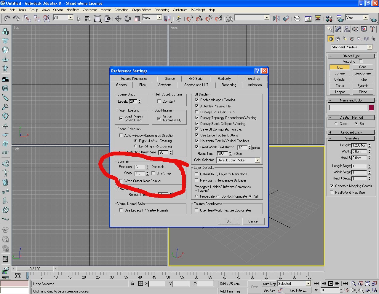

    Hola morphi, espero poder ayudarte, yo tampoco soy un gran conocedor del programa, pero es posible que en general/spinner/precisión (yo lo tengo en inglés) tengas la respuesta, te dejo una imagen para que sepas de que hablo. Un saludo.
Nombre: decimales.jpg
