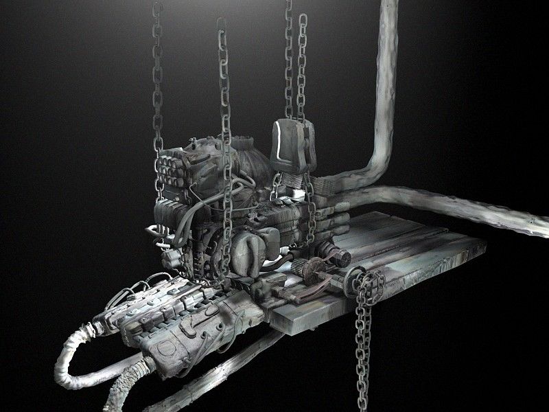

    Hola, voy a poner también un truco para ensuciar un objeto sin plugins. No lo he probado con GI, pero iluminando manualmente seria así: creas un modelo, mi ejemplo sería motor.
    Le pongo un foco de arriba hacia abajo.
    Después creamos una luz omni con multiplicador 0, 15 sin el Specular activado ya que no queremos que nos del brillo el modelo y el color no lo pongáis blanco, siempre un mínimo tono de gris ya que ensuciara más. El mapa de sombra los valores 512 que viene por defecto y 25 (por ejemplo). Luego si queréis le ponéis a un par de luces 0, 2 a otras le pones luz más gris, el caso es ir variando.
    Y en la densidad de la sombra le ponemos multiplicador 8. La luz ilumina poco a penas, pero la sombra es más oscura así lograremos ensuciar entre todas las luces.
    Hacemos 15-20 copias de esa luz omni alrededor del objeto, aleatorio no hace falta que sea esférica ya que buscamos más inestabilidad en la iluminación, por ejemplo, ya que he puesto un foco arriba las pondrá más por los laterales.
    Seleccionamos un material fallof, con color gris y otro gris tirando a blanco (después podéis probar con textura en cada una de las ranuras) y lo aplicamos al objeto.
    Claro está que las luces esas iluminaran toda la escena que haya alrededor, bien pues agrupáis el modelo ensuciado como [motor] por ejemplo, y solo tenéis que iluminar lo demás del escenario excluyéndolos del cono de luces.
    Y creo que no me dejo nada. Si probáis y falla algo hacérmelo saber aquí para ampliar el tip.

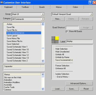

    Un pequeño truco de personalización que a mí me resulta muy útil. Se trata de la opción save incremental, que normalmente está escondida y que la puedes poner (por ejemplo) en los quads. De ésta manera, tu archivo se salvará de nuevo con un nombre diferente (nombre01.max). Espero que os sirva.

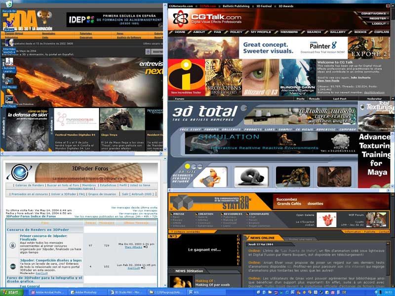

    También sirve para los demás programas perfectamente este tip: Con nuestros tips buscamos a menudo ahorrar tiempo en el desarrollo de las tareas más comunes. Esta función os gustara si no la conocéis ya.
    Cuando usamos max u otro programa de 3d solemos tener casi siempre uno o más navegadores abiertos con nuestra revista, portal o foro favoritos. Es prácticamente imposible pasarse sin ellos pues se han convertido en nuestra mejor ayuda y nos mantienen al día, abrir el navegador, pinchar en favoritos, localizar nuestro enlace, pinchar y vuelta a empezar si queremos una segunda página abierta al mismos tiempo se humilde en algo tedioso si lo hacemos a menudo. Y también innecesario si configuramos nuestro escritorio para tal fin. De este modo no necesitaremos abrir ningún navegador y podremos tener, no solo nuestro foro y portales favoritos activos en el escritorio sino cualquier otra página que nos interese y que actualice sus contenidos a menudo.
    Las páginas quedan como fondo de escritorio, por debajo de los iconos y se actualizan en el tiempo que le indiquemos a cada una de ellas.
    Esta función, que antes se llamaba active d estop en Windows ha sido casi siempre ignorada debido principalmente a la lentitud de la red.
    En Windows XP la encontramos pulsando en el escritorio con el botón derecho y pinchando en propiedades => desktop. Pinchamos en customize desktop y en la pestaña web. Pulsamos en new y escribimos nuestra dirección favorita, por ejemplo, la de este foro (http://www.foro3d.com).
    Luego elegimos la configuración que prefiramos.
    Así tendremos las webs que queramos como escritorio.
    (Abajo desarrollo una configuración de ejemplo, por si alguien lo necesita).
    Tras escribir la dirección, ignorad la galería de Microsoft que viene por defecto. Pulsad ok y luego seleccionad customize sí, como en este caso, la página exige nombre de usuario y contraseña. Si no es necesario este paso, basta con pulsar ok. Windows abrirá una ventana de sincronización que se cerrara sola al terminar, dejándonos de nuevo en la ventana desktop item. Antes de abandonar esta ventana debemos, desde aquí, especificar cada cuánto tiempo queremos que se renueve la página. Esto es importante y obligatorio hacerlo pues sino se quedará con la tarea por defecto y en el caso de añadir una nueva página al escritorio, esta tendrá también la misma tarea aplicada por defecto. Tenemos que asignar tareas individuales a cada página, aunque luego sean la misma. Esto es, si quiero que las páginas se actualicen todas a la misma hora, deberé asignar una tarea distinta a cada página, aunque el contenido de dicha tarea sea idéntico.
    Desde la ventana en la que estamos, d estop items, pulsamos en properties=> schedule. Seleccionamos using the following schedule.
    Ahora pulsamos en add. En la ventana new schedule dejamos el dato 1 día y la hora actual como esta de momento. El campo nombre es obligatorio renombrarlo como algo que identifique la página. Por ejemplo, foro3dpoder. Algunas de las decisiones que hay que tomar aquí dependen de cómo trabajamos y cuando y de si usamos módem o no. Pulsamos ok.
    Ahora tenemos que pulsar en edit para terminar de especificar la tarea.
    Vamos a la pestaña schedule y en el campo de la hora escribimos la primera vez del día en que nuestra página se actualizara. Dejamos schedule tasque daily como esta por defecto en 1 día.
    Pulsamos advanced. Ponemos la fecha de inicio que queramos (la de hoy, por ejemplo). El campo end date es conveniente que quede sin activar.
    Activamos repeat tasque y le ordenamos un tiempo en minutos u horas, por ejemplo, cada 30 minutos. Dejamos sin activar la casilla time y activamos la casilla duration introduciendo 24 horas. Pulsamos ok.
    Esta tarea que acabamos de configurar, hará que el ordenador actualice nuestra página cada 30 minutos a partir de las 9 de la ma hasta las 9 de la mañana del día siguiente.
    Podemos programar la tarea como más nos convenga.
    Antes de salir de la ventana (que debe llevar el nombre foro o el 3dpoder o el que le hayáis dado) debemos pulsar la pestaña synchronization items y verificar que sólo la casilla correspondiente a la página que estamos tratando está activada. Desactivar las demás si hay alguna (especialmente cuando tratamos con páginas que usan contraseñas).
    Pulsad apply antes de ok. En la ventana de la página (la que se titula como la url http etc,)verificad que sólo la página que estamos tratando está activada y pulsad ok.
    Cuando tenemos varias páginas configuradas, aparecerán todas en esta ventana también (en desktop items). Este es el mejor sitio para activar las que nos interesen y cerrar las que queramos. Cada vez que queramos usarlas estará ahí con todo configurado para funcionar inmediatamente.
    Las páginas se presentan en el escritorio por defecto con una ventana, estira y coloca en la zona que queramos. Para anclar las página y que no se muevan accidentalmente es preferible utilizar la opción del menú del botón derecho sobre el escritorio (sobre una parte libre que no sea una página si hay, arrange icons by =>lok web items on desktop) en vez de activar lok d estop items que encontramos en la ventana desktop items, así las colocamos primero como nos convenga. Pulsamos ok y en la ventana de propiedades pulsamos apply antes de ok. En nuestro escritorio estará el foro abierto en su primera página y actualizándose cada media hora (o lo que hayamos puesto). Al pinchar en cualquier enlace es cuando se abre el navegador. La página del escritorio permanecerá siempre la misma, aunque contenidos actualizados, claro.
    Un error de script puede aparecer, aún estando todo bien configurado si una página que utiliza contraseña no se abriera por causa del servidor, por ejemplo. Un saludo a todos.

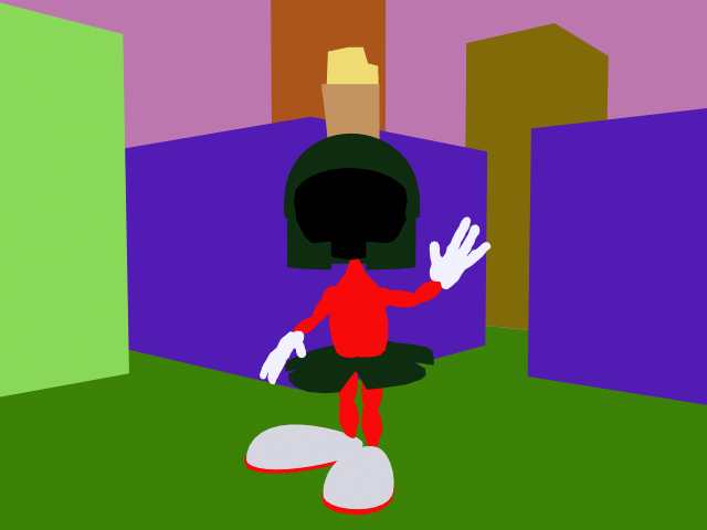

Nombre: toon.jpg
Visitas: 1347
Tamaño: 10.3 KB
    Última edición por arnaldo diaz; 01-09-2007 a las 15:20
    busca ser el mejor primero ayudando a los demás

    Customize_customize use interface_pestaña colors. Elements:geometry_selection. Yo también quise cambiar el color del wire alguna vez.
