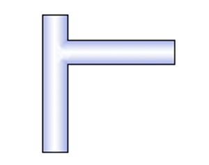

    Supongamos que está imagen son dos muros de una plano.
    Con la herramienta degradado reflejado: de Photoshop, he conseguido el degradado que os muestro.
    El problema es que no sé cómo hacer esto de manera más o menos automática seleccionando todos los muros a la vez y no teniendo que ir muro a muro y después en las esquinas arreglándolas con clonación.

    Tus preguntas son cada vez más rebuscadas. Yo, sin ser ningún experto en Adobe Photoshop, (por lo que no sé a qué he entrado en tu hilo) probaría esto:
    -Selecciona con la varita mágica el interior de los muros y rellénalo con el color azul que va pegado a la línea negra.
    - Crea otra capa.
    - En la nueva capa, modifica la selección con select-modify-contract y dale un valor para que la selección se quede sólo en el trozo central.
    - Ahora entra en select-feather y dale un valor de píxeles ligeramente menos al de contract de antes.
    - Selecciona un color blanco y rellena (fill) la selección.
    - Mergéate la capa encima de la otra.
    A ver si te sirve. Saludos.

    - Ahora entra en select-feather y dale un valor de píxeles ligeramente menos al de contract de antes. Saludos.
    Este punto no lo entiendo bien, tengo la versión en castellano.
    Posdata: gracias Molok.

    Supongo que el inner Glow es lo que buscas. En la versión española supongo que, será algo, así como resplandor interior o algo así.

    Ese floppy ¿podrías decirme en que menú se encuentra por favor?
    edito: ya lo he encontrado, era en estilo de capa, voy a ver si esto me vale.

    Cada vez me sorprendeis más. Tanto la solución ingeniosa de Molok como la más directa de floppy son perfectamente validas. Os debo una.

    Bueno he hecho un pequeño videotutorial por si alguien en un futuro se hace la misma pregunta. He seguido el método que ha expuesto Molok.

    Hola, no he visto el tutorial, así que, explico mi método aquí. En Photoshop existe algo llamado acciones(f9), lo que en Word se llama macros.
    Las acciones graban un movimiento, para luego aplicarlo a cualquier otro objeto del documento.
    Entonces:
    Coges uno de tus muros.
    F9.
    Nueva capa, y le pones el nombre que quieras, por ejemplo: muro.
    Automáticamente comienza a grabar(te darás cuenta porque está el rec activado).
    Pintas el muro como te de la gana, le pones sombra, efectos, etc.
    Stop a la grabación.
    Eliges otro muro y le das a la acción muro con un clic, y te tendría que quedar igual que el primero.
    Y así todos.
    Si esto no es lo que querías, es que cada vez leo menos los mensajes. Un saludo.

    TBC3D pues es otra alternativa, que no sólo se puede aplicar a esto. Yo uso mucho las macros en Excel, pero no sabía de su aplicación en Adobe Photoshop, indagaré a ver qué tal. Saludos.
