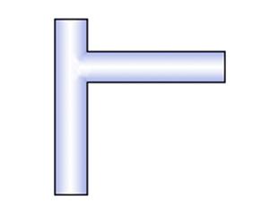

    Supongamos que está imagen son dos muros de una plano.
    Con la herramienta degradado reflejado: de Photoshop, he conseguido el degradado que os muestro.
    El problema es que no sé cómo hacer esto de manera más o menos automática seleccionando todos los muros a la vez y no teniendo que ir muro a muro y después en las esquinas arreglándolas con clonación.
    Posdata: a ver si alguna mente inquieta me sorprende cómo ya habéis hecho en más de una ocasión. Saludos amig@s.

    Tus preguntas son cada vez más rebuscadas. Yo, sin ser ningún experto en Adobe Photoshop, (por lo que no sé a qué he entrado en tu hilo) probaría esto:
    -Selecciona con la varita mágica el interior de los muros y rellénalo con el color azul que va pegado a la línea negra.
    - Crea otra capa.
    - En la nueva capa, modifica la selección con select-modify-contract y dale un valor para que la selección se quede sólo en el trozo central.
    - Ahora entra en select-feather y dale un valor de píxeles ligeramente menos al de contract de antes.
    - Selecciona un color blanco y rellena (fill) la selección.
    - Mergéate la capa encima de la otra.
    A ver si te sirve. Saludos.

    - Ahora entra en select-feather y dale un valor de píxeles ligeramente menos al de contract de antes. Saludos.
    Este punto no lo entiendo bien, tengo la versión en castellano.
    Posdata: gracias Molok.

    En español creo que es ¿calado? De todas formas: feather= Alt+Control + d. De nada.

    Supongo que el inner Glow es lo que buscas. En la versión española supongo que, será algo, así como resplandor interior o algo así.

    Ese floppy ¿podrías decirme en que menú se encuentra por favor?
    edito: ya lo he encontrado, era en estilo de capa, voy a ver si esto me vale.

    Cada vez me sorprendeis más. Tanto la solución ingeniosa de Molok como la más directa de floppy son perfectamente validas. Os debo una.

    Bueno he hecho un pequeño videotutorial por si alguien en un futuro se hace la misma pregunta. He seguido el método que ha expuesto Molok.
    Posdata: un saludo.
