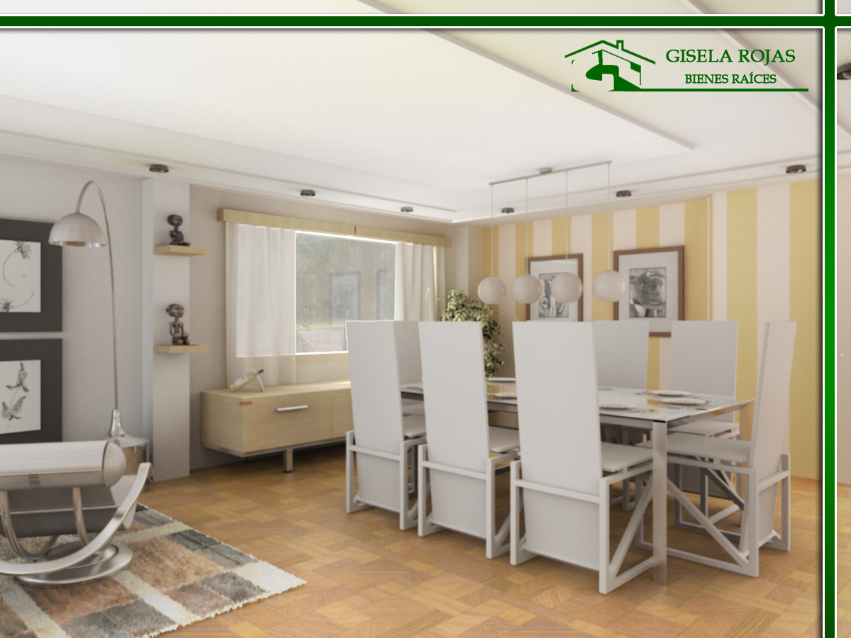

    Aquí les dejo un par de imágenes del proyecto en el que estoy trabajando actualmente. Es para una empresa de bienes raíces de mi ciudad, y el resultado lo van a publicar en una revista, así que, estoy poniendo especial empeño ya que me sirve de publicidad para futuros proyectos.
    Es primera vez que utilizo Ambient Occlusion en una imagen y la verdad es que estoy muy contento con el resultado, les comento que me llevó una noche realizar estos dos interiores y que solo tengo 5 días para entregar todo el proyecto que consta de dos vistas interiores (las que aquí publico), dos vistas exteriores, y dos vistas tipo planta, una para cada nivel, por lo que no me he puesto a modelar mucho, sólo a decorar con los elementos que dispongo hechos de antemano, algunos propios y otros no.
    Está hecho en 3ds Max 9, AutoCAD 2007 y Vray 1.5, algo de mensaje en Adobe Photoshop para el fondo y para aplicar el AO a la imagen final.
    El cliente ya vio estas imágenes y no ha habido ningún cambio, le ha gustado todo, así que, voy bien.
    C&c son bienvenidos.

    Nene. Deja de dibujar, un espectáculo, no lo vi muy detallado por que estoy en el trabajo con mucho trabajo, pero me encanta, no me gusta el reflejo de las ventanas se ve el marco y nada más, lo veo medio raro o yo estoy ciego, buen me foi, pero un espectáculo.
    Pregunta? Que es el AO? Y también el Ambient Occlusion? Saludos muy bueno.

    Hola román. Bueno, pasé de ver tu trabajo anterior del salón minimalista y futurista que tenías a estas imágenes que me parecen excelentes, tienes buena calidad, ya veo que tienes tiempo limitado, pero el resultado que das es muy bueno. Sigue así y verás cómo te llueven los trabajos.
    Si les el otro mensaje que te coloqué en el trabajo anterior, dame tu opinión a ver si te pongo en contacto con la gente que le preparo los stands.
    Una pregunta ¿cuánto llevas en esto del 3d? Saludos y adelante, que vas muy bien.

    Gracias a ambos por sus comentarios, voy a revisar lo del otro mensaje y te aviso Crow, te envío un privado luego. El AO, AO, o ambient Occlusion es una técnica que se utiliza para calcular las sombras que generan cada uno de los elementos de la escena como consecuencia de los rebotes de luz, dando un poco más de realismo y, en algunos casos, se puede utilizar para simular iluminación global, aunque en este caso lo utilice para acentuarla.
    Cuando adelante algo con los exteriores monto unas muestras a ver qué opinan. Saludos.

    Hola Román Molina. Tienen buena pinta, pero no sé si es que me falla los lentes, pero las veo un poco borrosas, además el material de las ventanas en la segunda fotografía no se ve muy raro jeuga con otro color (que se parezca a un metal-aluminio) que no se pierda con la iluminada y los vidrios les falta traslucides.
    Cuando termines el resto súbelo para ver cómo te quedo. Gracias.

    Tienes razón spa, están un poco borrosas, no sabía si eran ideas mías porque termine de hacerlas a las 3 de la mañana y ya no veía mucho, supongo que, es por el tipo de filtro (vraylanczos 4,0) voy a probar con Catmull Rom y con Michel-netravally a ver cual se ve mejor, porque es primera vez que le subo el valor al filtro y es primera vez que me da esa sensación borrosa, por lo que supongo que, este es el problema, aunque no me parece que se vea tan mal después de todo. Gracias por tu observación, tomaré en cuenta lo del marco de las ventanas y el color de los vidrios. Saludos.

    Si que se ven bastante borrosas, aunque tienen muy buena pinta. La segunda imagen me da una sensación rara, como de una casa de muñecas, como que está desescalada. Un saludo.
    Y a esperar avances.

    Gracias Jorge, creo que es el comedor, me parece que está un poco más grande de lo que debería ser, pero como les comente solo tuve un par de días y no me fije de ese detalle, si puedo lo voy a arreglar antes de entregar la escena final, aunque de todas maneras ya había pensado en cambiar las sillas si me daba tiempo, ahora tengo una excusa para hacerlo. Saludos.

    Si vas a cambiar las sillas y el comerdor, deberías colocar un comedor de cristal y unas sillas que no tapen tanto, creo que esto le daría como la sensación de más espacio.

    Buena recomendación spawn666, voy a revisar si tengo algo por ahí que se adapte a esa descripción. Saludos.

    Actualización del comedor, tomé en consideración lo de la escala del comedor y en verdad la escena se ve mucho más especiosa. Gracias por esa.
    Revisando la configuración del vraylanczos filter, me di cuenta que no era necesario subirle tanto el valor, esta vez lo puse en 2,5 y fue suficiente, y la imagen no quedó tan borrosa como las anteriores.

    Fedinitivamente, estas sillas se ven mejor, las otras hasta daba miedo sentarse.
    uhmmmmmm
    Sep 2006
    275
    3dsmax Ineteriores y exteriores
    Me quitaste las palabras de la boca.
    Mucho mejor.

    Hola Román. Esta mucho mejor ese comedor. Pero ten cuidado con la escala. En comparación con la silla o sillón que se encuentra a la izquierda de tu escena la mesa se ve chica. Saludos.

    Gracias Arqnet, influye un poco el lente de la cámara en el tamaño de la silla que está en primer plano, sin embargo, en cuanto a medidas, las escalas tanto de la silla como la del comedor corresponden a tamaño real. De todas manera tengo que hacer unas correcciones, ya que se agrego un desnivel en el medio de la habitación y unas jardineras, luego subo la actualización. Saludos.
