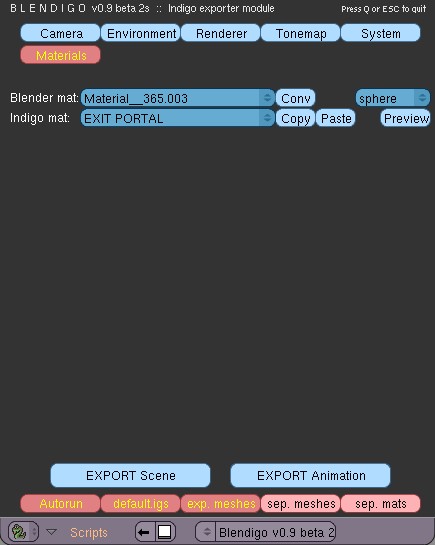

    Los exit portals son solo para interiores, lo que ha hecho Klópes es tratar un exterior como si fuese un interior muy abierto.
    No tienen ningún misterio, simplemente hay que tapar completamente las aberturas por dónde entra la luz exterior con un objeto y después decirle que ese objeto es un exit portal.
    Y bajarle en materiales el alpha (a) del objeto a cero.
    La normal debe estar orientada hacia el lado dónde está la cámara.
    Esto no es necesario si usas BlendiGo.

    Gato, no leí ese mensaje, pero aquí tienes el portal que modelé:
    Si usas BlendiGo, sólo tienes que definir el material exit portal en el interfaz del script.

    Klópes, podías poner un (*.blend) de ejemplo por favor. Gracias.

    Yo te lo pongo, pero la configuración del material portal seguramente tendrás que hacerla tú.

    Gracias Klópes. La configuración ya encontré el otro día donde hacerla, en el BlendiGo (y confirmado gracias a tu Cap anterior).
    Voy a trastear con él.blend. Gracias de nuevo.

    Vaya. Renderizo tal cual viene el (*.blend) y sale negro negrísimo. Edito: he intentado hacer una escena nueva basándome en tu.blend, Klópes. Te lo paso (junto con un render de 5 minutos) para que lo eches un vistazo a ver si está bien, ya que, con el tuyo me salía el render negro total. Gracias.

    La escena no contiene los materiales de Indigo, tienes que definirlos con el script. Cuando lo ejecutas, el trata de generar las mejores equivalencias con el material que has definido (si los actualizas deberás pulsar el botón conv para que lo haga él), pero siempre hay que revisarlos. En concreto, el material que define el portal lo tienes que definir como te he dicho antes.

    Has visto la escena que te he pasado yo? Lo que no me cuadra es lo de la transparencia, hay que aplicársela al plano del exit portal ¿no?
    Vaya lío.

    No, no hay nada transparente. Todo es cerrado. Además, ¿cómo le ibas a aplicar transparencia al material exit portal, si no tiene opciones?

    Vaya, ok. Entonces lo he hecho bien ¿no? Y para exteriores, sería agregarle, por ejemplo, un plano a la entrada del callejón con la normal hacia dentro del callejón, otro arriba y otro en la otra punta del callejón ¿no? Apuntando todas las normales hacia adentro?
    No taparía el horizonte ¿verdad? Saludos y mil gracias Klópes.

    Eso es, de nada.
