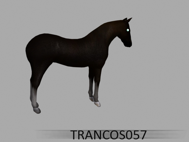

    Nuevo modelo, que hice entre ayer tarde y lo que llevamos de día. Es un caballo árabe, bueno en realidad es una yeguaxd. Así va, no me falta mucho le pondré rigging para colocarlo en una posición como las que salían en el zorro para una composición y para una futura animación, en principio pensado para un nuevo corto que tengo en cabeza. Está modelado lo que es el cuerpo, el ojo esta ahí, pero sin texturizar, y le falta el cabello y la cola.
    Critiquen por favor, aunque para mí creo que es el mejor caballo que he hecho, ya que había hecho otros 2 en Low poly y no tan detallados.
    Aquí dos imágenes:

    Ya que piensas animarlo debes corregir los triángulos del hombro y del cuello para evitar problemas, conviértelos a Quad.
    Si tienes dudas sobre el tema este enlace te será muy útil: edge-loop: concepto y practica.

    Waw, si dices que los otros que has hecho son lowpoly, no sé cómo le llamaría a este, para mí eso es Low poly, buen modelo, aunque la iluminación no permite ver bien los detalles, muy bien.

    Xacto, ponlo en gris e ilumina para ver esa musculatura, aunque así no se ve mucho, pero oye, por lo menos pinta de caballo tiene. Mucho mejor que el mío.

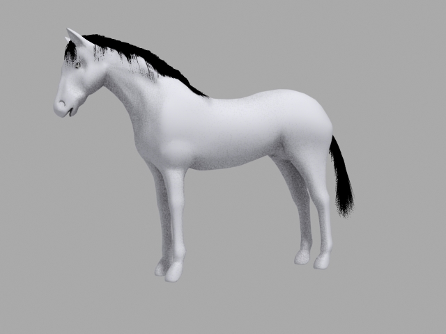

    Gracias a los 3 por contestar: Shazam->he tomado nota y ya los he corregido, se ve que se me pasaron. Leonoel->en la imagen se ve muy mal ya que el tono de piel es oscuro, aquí dejo uno en blanco, también lo he hecho sabiendo que va a llevar un sillín y las riendas.
