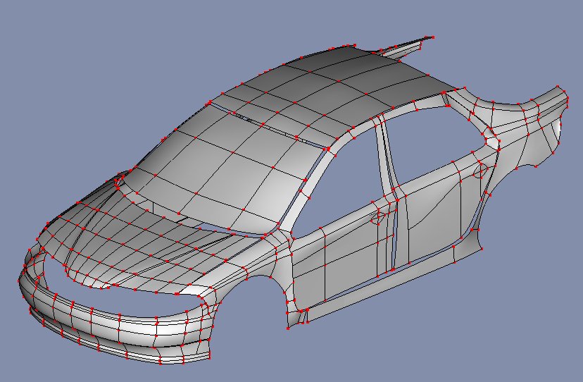

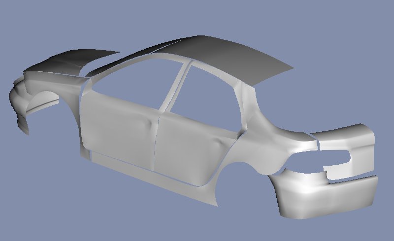

    Después del fiasco y falta de tiempo que tuve con el anterior intento de modelado mecánico con Splines, vuelvo a insistir.
    Agradecería vuestras críticas, ayuda y experiencia, que sepáis que no estoy trabajando con polígonos, el principal problema que me estoy encontrando es la aparición de arrugas por toda la fisionomía del modelo espero solucionarlo pronto, me resulta un poco complicado trabajar con Splines cuando se trata de modelado no orgánico. Un abrazo.

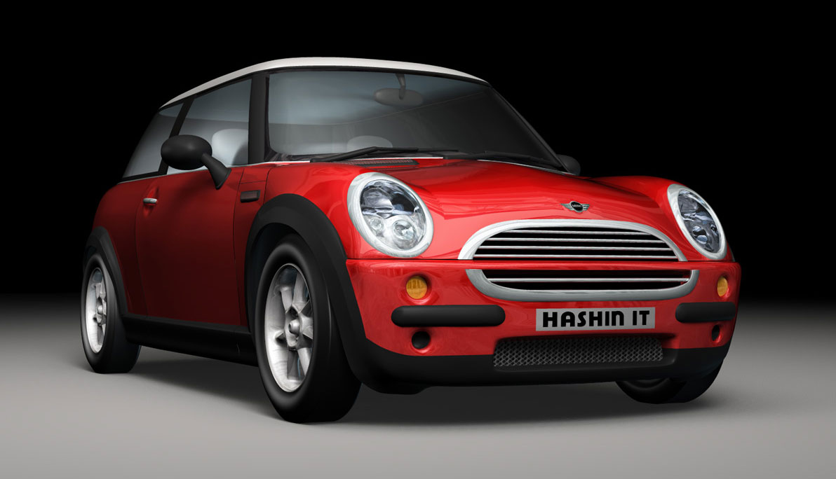

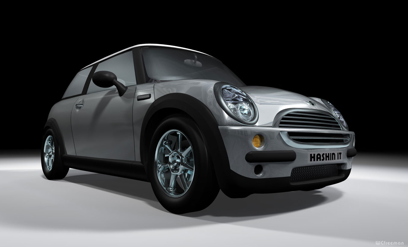

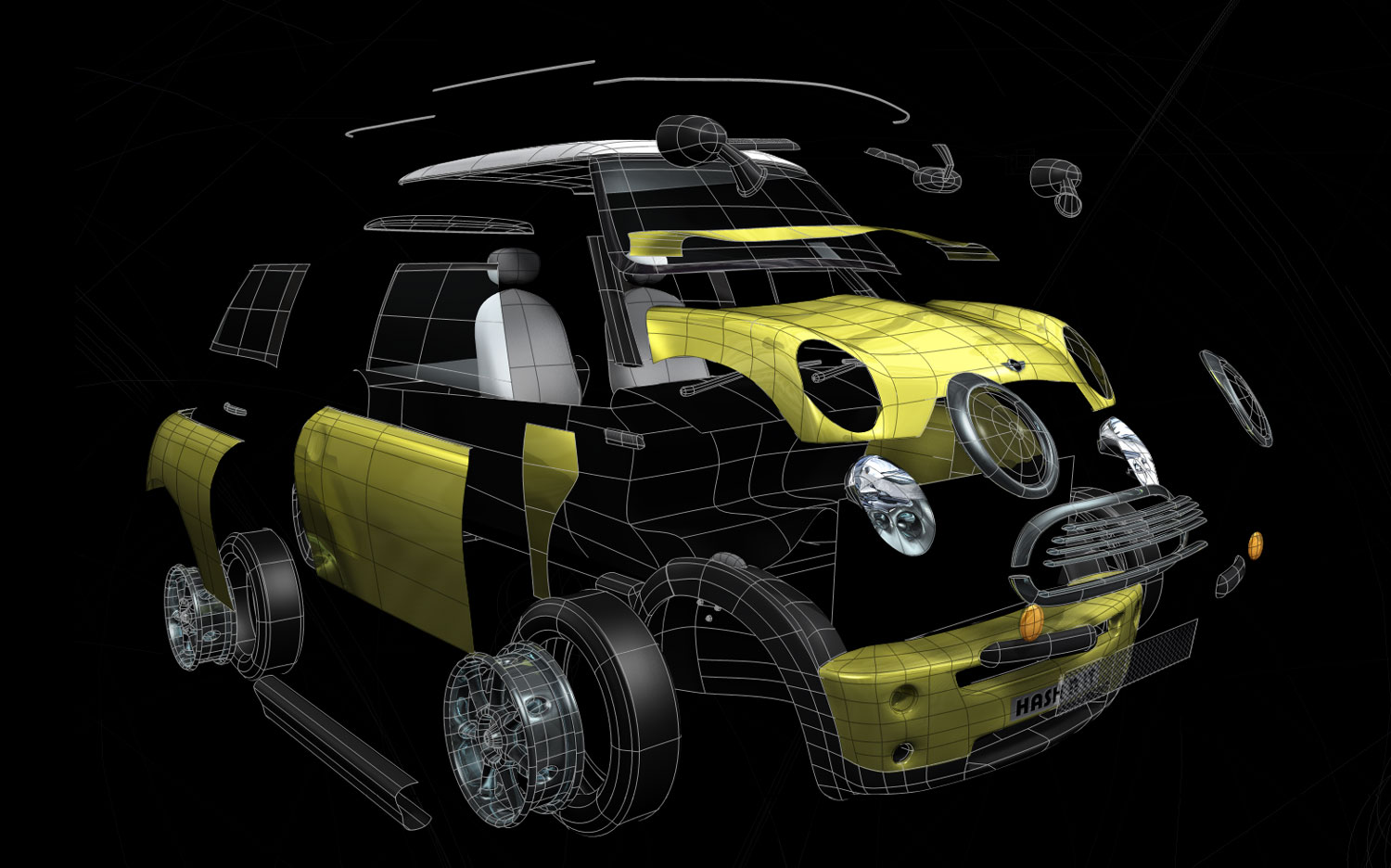

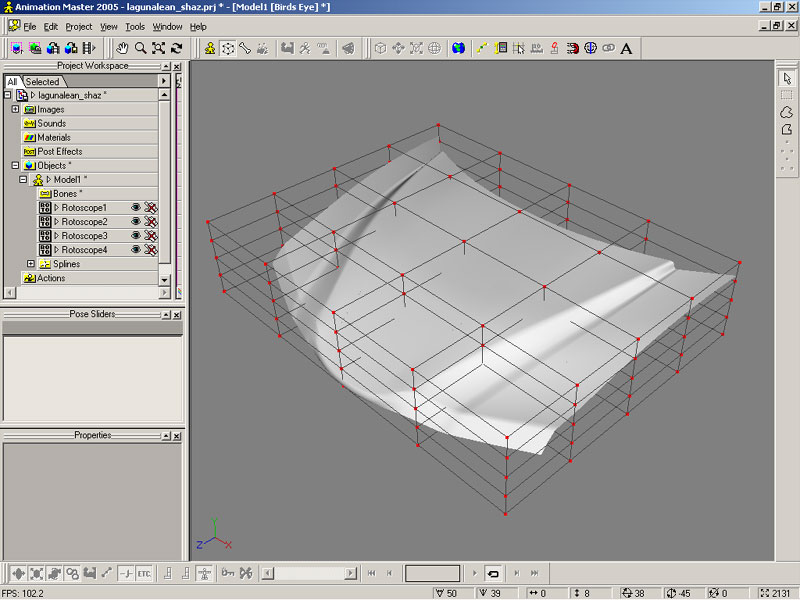

    ¿Has visto los minicoper de colin Freman? Una pista: utiliza el diestortion mode, de esa forma puedes curvar grandes superficies sin abollar la chapa (como el lattice en Blender o las FD en max).
    Dejo capturas, ánimo.
    Edito: el diestortion mode es confiurable en: tools>options>modeling>diestortion grid res (x y, z).

    Anda la ostia, que bueno, gracias, no lo conocía. Si conocía en distorsión, pero lo enfocaba más a animación o para deformar un objeto de Manara irregular.

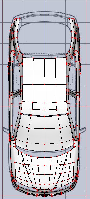

    Bueno, ya iré tirando, hoy lo dejo hasta aquí. Zzzzzzz.

    Vas bien vas bien. Yo pensaba (aun no he tocado tema blueprints+Cars porque no me, no me atrae vamos) que en a:m sería más fácil, ya que directamente con las Splines construyes las piezas en nada, quizá lo más complicado el volumen, relieve, y pequeños detalles, pero tantos problemas te encuentras entonces estaré dando demasiadas cosas por hecho aun así, no te resulta más fácil hacer una pieza calcada directamente con una Spline que con boxmodeling?

    En teoría es más fácil, igual que en la practica, con Splines, siempre y cuando se planifique. La palabra clave es planificación, saber de antemano donde van a ir los patches, Splines, cps, hooks y 5 (*.pps) para hacer un uso adecuando de las herramientas. Es la única forma de mantener alejadas las creases o arrugas.
    Es aconsejable siempre, también en boxmodeling y con polígonos, tomarse unos minutos para estudiar cómo se va a enfrentar el modelo.

    Aun trabajando con Splines Nurbs surface (como se llamen en tu software), intentaría ser mucho más metodico y ordenado. Repartiría de manera mucho más homogénea las aristas. (yo lo modelaría con polys). Si quieres aprender a modelar con superficies como bien decías haz algo orgánico. Solo es un consejo evidentemente. Imagino que lo que buscas es complicarte la vida. Suerte con lo que decidas y ánimo que le queda infinito curro.

    Devnul, tantos problemas no, que va, es mucho más sencillo que con polígonos, el único problema son las arrugas, y Shazam tiene razón hay que planificar bien los patches, estoy viendo muchos de ellos colocados de forma inadecuada.
    Eno, gracias, está claro que para superficies lo mejor son los polígonos (eso es indudable), a:m solo se trabaja con Splines. Un abrazo.

    Lo que dice emo sobre distribuir homogéneamente las aristas se cumple también con las Splines. Leander, fíjate bien en el CD humano (ide) como Gustavo corrige constantemente la colocación de las Splines para que queden óptimamente distribuidas, solo en casos puntuales, para definir algunos biselados, por ejemplo, se distribuyen de otra manera.

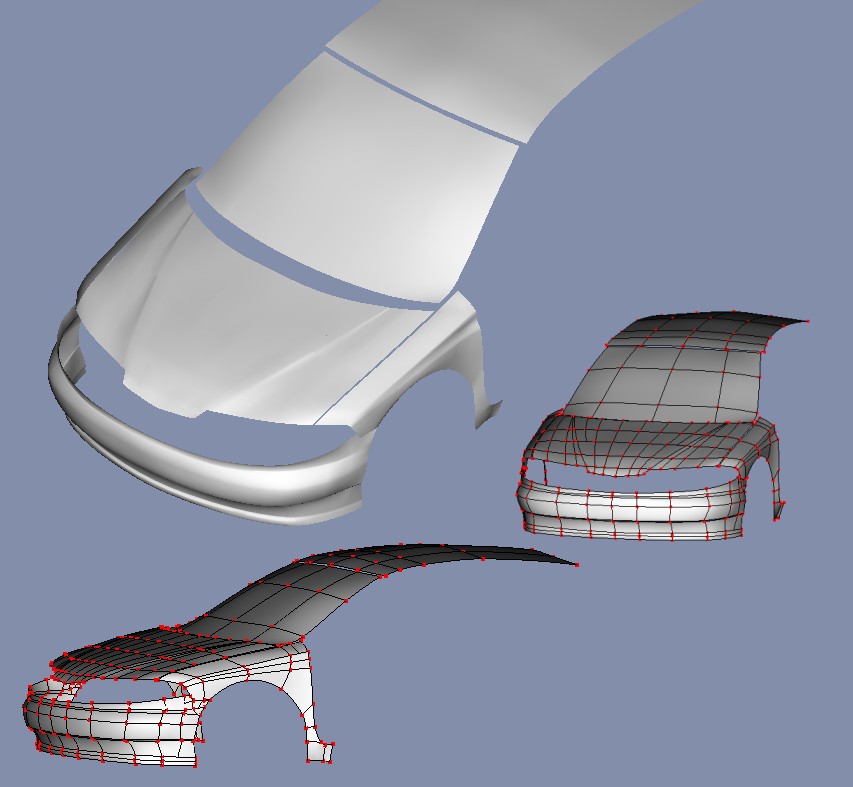

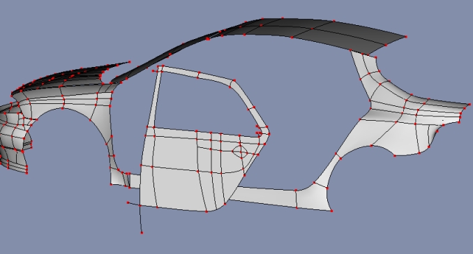

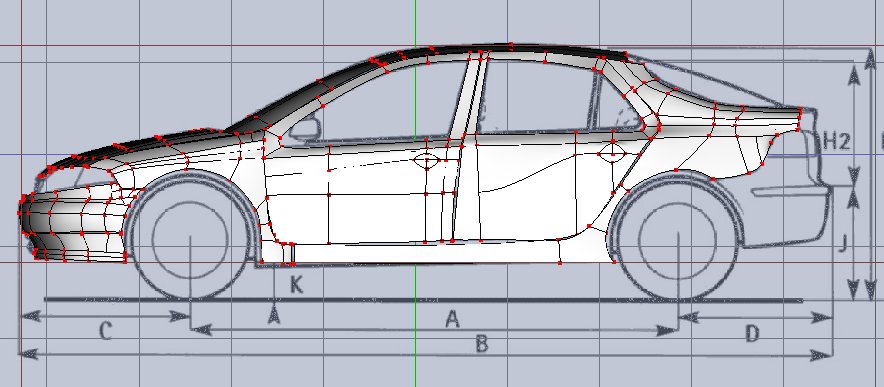

    Mas avances, por supuesto aún me queda encajar bien las piezas ya modeladas. ¿Veis algo mal?

    Yo lo veo muy bien. No soy ningún experto en esto de las Splines. Así que, tampoco te puedo decir mucho más. Saludos.

    ¿Veis algo mal?
    Yo no doblaría las splínes en las zonas planas como en la puerta ni siquiera para que llegue a la cerradura, prefiero meter otra en recto para ello.

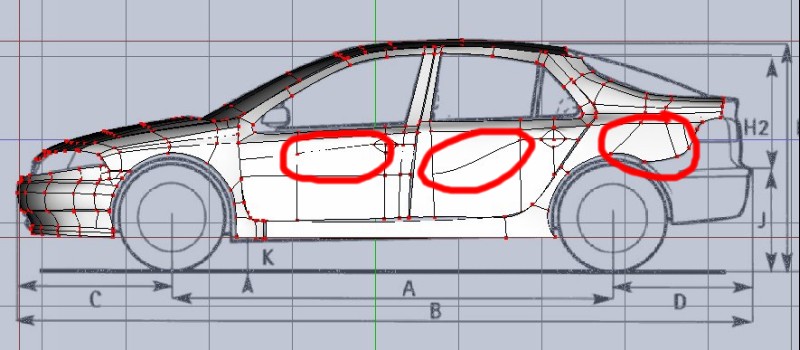

    Ese es el problema, se doblan solas, caguen diez, si parece el 206 de Bollywood. (hecho a martillazos). Ah. Yo ya no puedo más.

    Me refiero a que tienes que mantener las Splines lo más que puedas formando cuadros (fíjate en el mini que ha puesto Shazam), yo no llegué a modelar mucho con Splines cuando probé el A:M, porque no me encontraba cómodo, pero casi te puedo asegurar que la mayoría de problemas de arrugas se te arreglarían así, porque tendrías que mover menos los handles (o cómo se llamen) de las Splines, yo intentaría mantener una continuidad de Splines con las distintas piezas que forman el coche.

    Voy a rehacerlo todo de nuevo y voy a utilizar el distorsión. Una pregunta Shazam, ¿el distorsión lo a aplicado Freman en toda la carrocería? ¿existe videotutorial?

    Es verdad Caronte, están muy mal distribuidos los parches, tengo problemas para buscar la manera de cerrarlos y no me apetecía añadir más Splines, porque luego a la hora de curvar de forma perpendicular esas nuevas me vuelven a salir las malditas arrugas.
    No sé qué técnica ha utilizado Freman para modelar el mini, solo puse para que vieras el orden de la malla, y que si es posible hacerlo, claro.
    Muy buena la explicación de Caronte me ahorra montón de explicaciones y yo suelo enrollarme demasiado, gran favor nos ha hecho. Solo añadir que el cómo se llame sitio donde va la cerradura de la puerta, que has modelado con ovoides de solo cuatro cps, te crea conflictos y le exiges mucho a los patches de 5 puntos. Estos es mejor utilizarlos como recurso. En los polígonos es igual, el sitio donde coinciden 5 Edges es mejor que sea discreto. Un poco más de orden y un poco más de densidad donde haga falta.
    Otra cosa, estas haciendo los Marcos de las puertas con láminas. En el mundo real te pasaría lo mismo, estas haciendo que un material sin esqueleto o estructura que lo refuerze soporte tensiones, que en este caso son las bias que causan unas curvaturas descontroladas.
    En cinco minutos te adjunto un minituto.

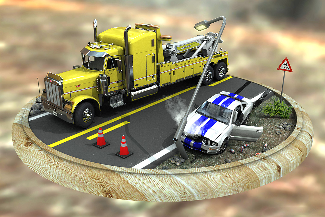

    Este es un ejemplo reciente de modelado no orgánico con a:m.
    peterbilt scene.
    Autor: stian ervique wahlvåg.
    Escena ganadora en Hash Inc. Mechanical image contest june 2007

    ¿Shazz por hola no tendrás una imagen donde se vean las hash Splines de ese render? Está muy chulo.
    No he visto ningún wip al respecto, si encuentro algo lo pongo aquí, por ahora te dejo su web, es cutre, pero tiene más escenas interesantes: http://www.agep, biz/index_eng.htm.

    Vaya que buenos renders.

    Alucinantes esos renders de máquinas. La verdad es que es cierto que con a:m me resulta más lento el modelado de objetos y me siento más incómodo. No así con el orgánico. Con el poco tiempo que tengo para todo, siempre acabo volviendo al LightWave para resolver algún modelo no-orgánico. Aunque lo poco que he hecho y con lo que les di la lata a los compás del cole era esa distorsión extraña al no situar los Splines con regularidad que es extensible a los polígonos cuando se les aplica el subpatch en LightWave, lo que ocurre es que decir cómo se arregla es más fácil que hacerlo. Y creo que en am como dijo Lincoln es más importante afilar el hacha que talar el árbol.

    Hi guys, unfortunatly i dont speak español (using Google - Translate todo understand some of it). Anyway, im the one who built the the peterbilt scene (the scene with the yellow truck). If i should give you one tip on your modelling it is that you should increas the amount of Splines. Here is a few progressvideos of Cars ive built using a:m. I hope it helps.

    Oh, and by the way. Here is a wireframe of the peterbilt scene: Best regards. Stian.

    Amazing modeling. Thanks you for enter here, and welcome. Do you think that a:m ned todo have better Spline modeling tolsí.

    I have any questions for you because you are really a master about Spline based modeling of non-organic objetcs.
    Are you using any modeling plugins or Simply the defaults tolsí.
    -What do you thing about an auto Spline loop característica without adding new cps with the y key?
    -Can you tell us any tips todo avoid the wrinkles on non-organics meshes?
