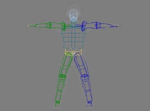

    Ahora vamos a agregarle el esqueleto, 3ds Max ya trae esqueletos con forma humana que nos facilitan el trabajo y nos ahorra el tener que hacer hueso por hueso y nombrarlos, este esqueleto se llama Biped y viene con una serie de parámetros y opciones para poder hacer la animación de personajes humanos.
    Nos vamos a create <systems<standard<Biped y en la vista frontal hacemos clip en medio de los dos pies y sin soltarlo arrastramos a la altura de la cabeza.
Nombre: manual-animar-personaje-humano-8.jpg
Visitas: 328
Tamaño: 15.2 KB
    Para ayudar en el modelado y acomodo de las formas del Biped, convirtamoslo en un hombre, si estuviéramos trabajando con el modelo de una mujer, también tendríamos la respectiva opción.
Nombre: manual-animar-personaje-humano-9.jpg
Visitas: 308
Tamaño: 17.2 KB
ID: 232222 Clic en la imagen para ver su versión completa.

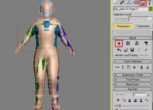

    Ahora con nuestro Biped seleccionado nos vamos a motions<parameters. En la sección Biped escogemos figure mode, que es el muñeco que aparece en primer lugar, con esto podremos empezar a acomodar nuestro Biped para que se amolde al cuerpo.

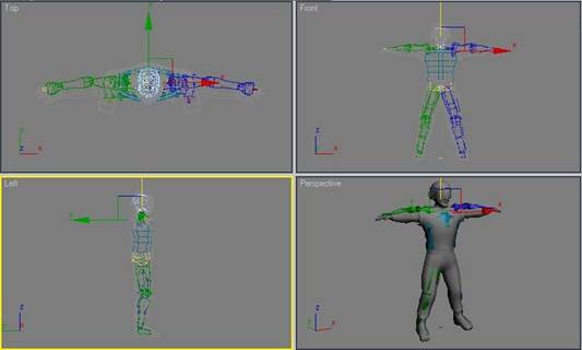

    Si nos fijamos bien en nuestro personaje, veremos que tiene los antebrazos muy cortos, corrijamos ese problema antes de seguir modelando nuestro Biped, para esto lo descongelaremos y lo convertiremos en un editable Mesh para luego en el sub‐objeto vertex elegir todos los vértices a partir del vises y moverlos aproximadamente 15 cm.
Nombre: manual-animar-personaje-humano-17.jpg
Visitas: 317
Tamaño: 8.1 KB
    Lo movemos sobre el eje x.
Nombre: manual-animar-personaje-humano-18.jpg
Visitas: 310
Tamaño: 10.0 KB
    Esto es importante corregirlo porque si no en el momento de animar nuestro personaje, los brazos no se verían para nada naturales, después de esto podemos volver a seleccionar nuestro Biped para seguirlo amoldando al modelo en el panel motions, recuerden volver a congelar este último.

    Ya quedo relacionado el esqueleto con nuestro modelo, no obstante, deberemos verificar que cada enlace nos cubra los vértices correspondientes.

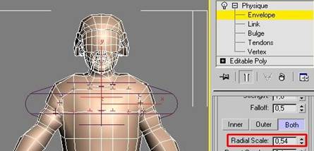

    Escogemos el sub‐objeto envelope y veremos que nos surgen dos campos, debemos fijarnos en todas las vistas que abarque todos los vértices de la cabeza, ya que si se quedará alguno sin ser contenido por este campo, en el momento de la animación no acompañaría al cuerpo y se quedaría estático.
    Si necesitamos acomodar un campo de estos, nos vamos a envelope parameters y en radial scale, le damos un diámetro, parent overlap y child overlap nos sirven para correrlo hacía el enlace anterior o el posterior.

    En el sub‐objeto envelope, nos vamos a radial scale para reducir el radio de incidencia.

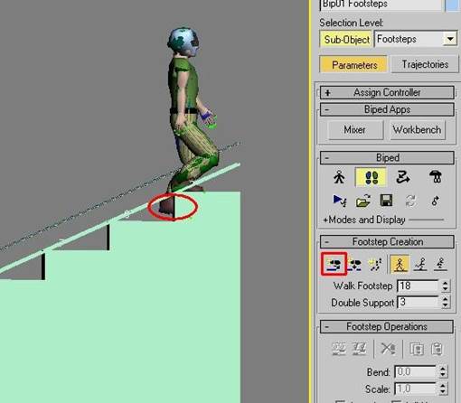

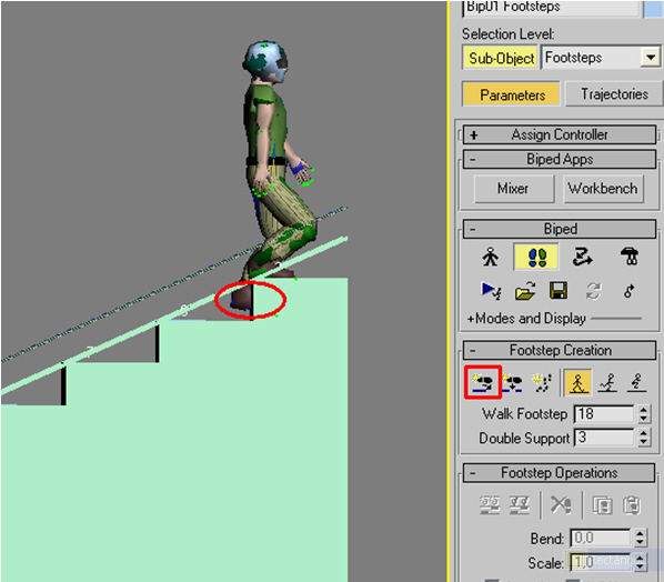

    Empecemos animando por el footsteps method, como todavía tenemos oculto nuestro Biped, nos vamos al panel display y le damos a unhide all, luego en seleccionar por nombre lo escogemos.
Nombre: manual-animar-personaje-humano-45.jpg
Visitas: 311
Tamaño: 27.9 KB

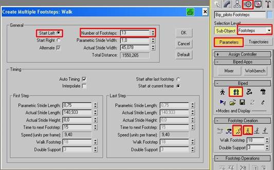

    Nos vamos al panel motions y escogemos el footsteps mode que son ese par de huellas juntas resaltadas en la gráfica, en el fotstep creation, encontraremos tres posibilidades walk, rum y Jump, caminar, correr y saltar escogemos inicialmente caminar y apretamos en el botón de create múltiple footsteps nos surgirá un menú donde podremos escoger el número de pasos, con que pie se arranca el movimiento, la velocidad y la distancia recorrida en los pasos, por el momento solo variaremos el número de huellas, por ejemplo, pongamos 13.
Nombre: manual-animar-personaje-humano-46.jpg
Visitas: 313
Tamaño: 35.7 KB
    Con eso nos surgirán 13 huellas numeradas del 0 al 12.

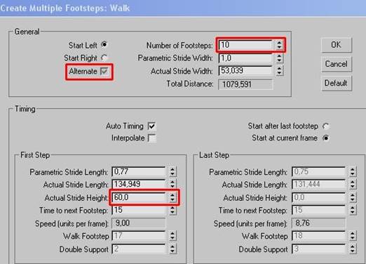

    Estas huellas las podemos mover y modificar, manejando varios parámetros, en la imagen le moví los parámetros bend y scale.
Nombre: manual-animar-personaje-humano-48.jpg
Visitas: 303
Tamaño: 13.6 KB
    Como ven el recorrido de las huellas se encorvo y los pasos se hicieron más cortos, pero sigamos como la teníamos antes, vamos a seleccionar el cuerpo de nuestro modelo, el bip_piloto y el bip‐piloto footsteps, el resto de huesos los ocultamos con hide unselected, volvemos al panel motions y seleccionamos el modo footsteps y apretamos en create keys for inactive footsteps, que es el botón que está resaltado en la imagen, con esto se nos crearan unos keys de animación en la barra de desplazamiento y serán asignados a nuestras huellas.

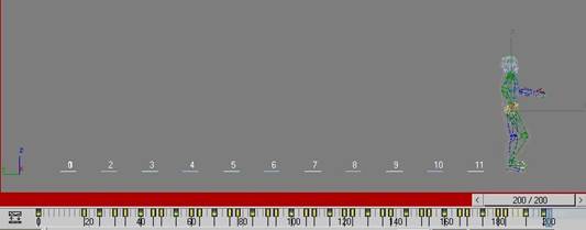

    Le damos al botón de play para que arranque la animación de nuestro personaje, en la escena de abajo kaliman se tapa su desnudez.
Nombre: manual-animar-personaje-humano-50.jpg
Visitas: 296
Tamaño: 8.5 KB
ID: 232263 Clic en la imagen para ver su versión completa.
Nombre: manual-animar-personaje-humano-51.jpg
Visitas: 315
Tamaño: 22.9 KB

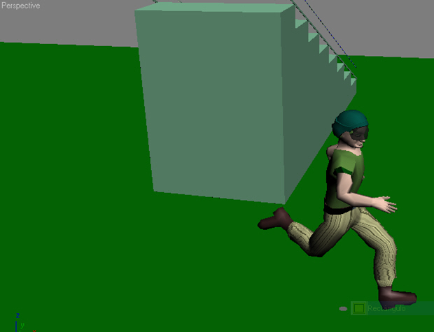

    Como ven nuestro personaje se empieza a mover siguiendo el recorrido de las huellas, si se fijan bien entre los dos pies del personaje hay un círculo que siempre lo acompaña, este círculo hace referencia al centro de masa, si lo movemos hacia adelante, el personaje camina inclinado hacia adelante, por ejemplo, cuando esta empujando un carro, si lo ponemos atrás, caminara como si lo estuvieran empujando. Si des ocultamos todos los huesos del Biped podremos ver otro tipo de animación apretando en el botón Biped playback, esta animación podría ser útil en caso de animar muchos personajes, y no quisiéramos que se ralentizara nuestro equipo.

    Ahora con esta breve introducción del panel copy/paste volvamos a hacer la animación anterior pero ahora nuestro personaje lo haremos subiendo unas escalas, para eso con el biped seleccionado volvemos al modo footstep y apretamos en walk, después en create multiple footsteps.
    Creemos aproximadamente 10 huellas, si todavía teníamos en escena las huellas creadas anteriormente, las seleccionamos para borrarlas con el botón footsteps delete Nombre:  image157.jpg
Visitas: 1306
Tamaño: 449 Bytes
    Es importante tener la opción altérnate activada para evitar que nuestro biped se desplace saltando en un solo pie, en actual stride length le damos la distancia que hay entre paso y paso y con actual stride height le damos la elevación entre paso y paso, démosle los valores que se ven en la imagen.
Nombre: image159.jpg
Visitas: 308
Tamaño: 32.3 KB
    Después le damos a este botón Nombre:  image161.jpg
Visitas: 1302
Tamaño: 747 Bytes para que se nos calculen los pasos y le damos a play.
Nombre: image163.jpg
Visitas: 318
Tamaño: 4.3 KB

    Si nos fijamos bien en el último paso, el pie prácticamente atraviesa la estructura de las escalas, para corregir esto crearemos otra huella con este botón Nombre:  image169.jpg
Visitas: 1301
Tamaño: 851 Bytes, teniendo accionado el botón autogrid Nombre:  image171.jpg
Visitas: 1278
Tamaño: 809 Bytes, con esto la huella se creará en la superficie asignada, si este botón no está visible, le daremos clip derecho en algún lugar desocupado de la barra de herramientas y entre las opciones escogemos Extras.

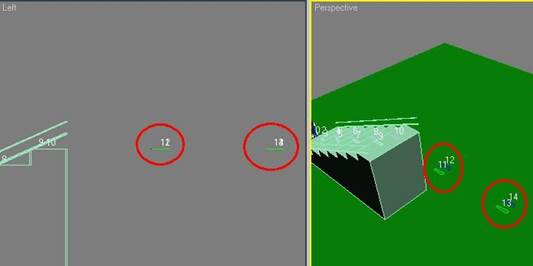

    Como este modelo es un militar seguro será capaz de saltar al final de la escalera, Kaliman también lo puede hacer.
    Volvemos al modo motion con nuestro biped seleccionado, y crearemos 4 huellas para nuestro salto.
Nombre: image185.jpg
Visitas: 307
Tamaño: 19.5 KB
    Las huellas quedaran en el aire.

    Ahora nuestro personaje va a pegar carrera, pero tranquilos que no vamos a tener que editar toda la carrera, vamos a utilizar unos archivos bip de la carpeta run que viene junto a este manual, pero primero convertiremos esta secuencia footsteps en una secuencia freeform con el botón convert Nombre:  image195.jpg
Visitas: 1284
Tamaño: 412 Bytes
Nombre: image197.jpg
Visitas: 294
Tamaño: 8.6 KB

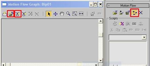

    3: apretamos el flow graph Nombre:  image203.jpg
Visitas: 1268
Tamaño: 878 Bytes para que se nos habrá la respectiva ventana.

    4: como necesitamos varios clips para nuestra animación, le damos al botón create múltiples clips Nombre:  image207.jpg
Visitas: 1255
Tamaño: 787 Bytes
    5: navegamos hasta donde tenemos nuestros clips guardados, con la tecla control presionada, escogemos los que queramos, para este ejemplo escogeremos algunos del archivo run, que vienen con el resto de archivos adjuntos, hay que aclarar que los clips para animaciones bípedas vienen en formato bip.

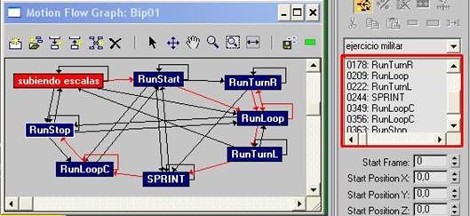

    6: Nos aparecerán todos los clips seleccionados en la ventana gráfica, con la tecla mover, empezaremos a acomodarlos para que nos quede más fácil relacionar las secuencias que queramos.
Nombre: image211.jpg
Visitas: 489
Tamaño: 11.3 KB

    12: le ponemos un nombre descriptivo a nuestro script y seguidamente empezamos a señalar los clips que vamos a utilizar, empezando por el subiendo escalas.
Nombre: image229.jpg
Visitas: 304
Tamaño: 28.1 KB
    Todos los clips seleccionados se reproducirán en el orden que aparece en la ventana de scripts, en este ejemplo utilice los clips de carreras rectas consecutivamente para que se generara una carrera más larga, se puede apreciar que las transiciones entre los clips seleccionados, cargan automáticamente.
Nombre: image231.jpg
Visitas: 317
Tamaño: 30.4 KB
