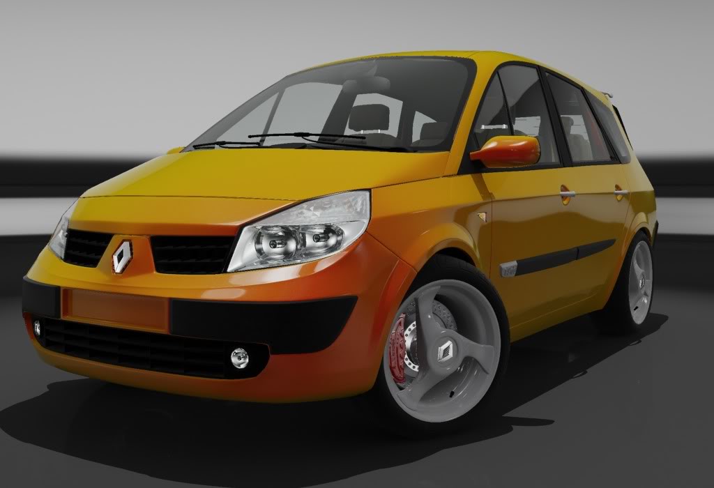

    Hola amigos. Me he propuesto modelar mi propio coche, a ver qué tal sale, espero vuestras críticas o consejos, gracias. Un saludo.
    Los renders adjuntados los iré cambiando a medida que avance.

    De momento vas bien, intenta según sigas haciendo la malla dejar bien marcada las zonas de los faros y todo para luego extraerlos de la malla. Bueno que estoy diciendo, viendo tu c4 que hiciste hace tiempo, no sé que digoexplicándote cosas. Ya las dejo puestas por que me da pereza darle al botón de borrar. Suerte y sigue así.
    A la espera de más.

    Ya era hora que alguien hiciese un monovolumen, todos haciendo deportivos. Tiene muy buena pinta, una malla falta, pero bueno, todo se andará.

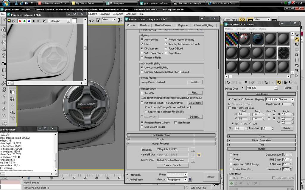

    Os agradezco a todos por los comentarios, lo de la barra arriba es una manía que tengo, y estoy modelando mi coche porque me gustaría tunearlo y como en la vida real no hay suficiente pasta pues recurro al mundo 3d.
    Ahora viene la gran pregunta ¿cómo hago para que se me vea también debajo de la malla (la cara opuesta)? Lo adjunto en las fotografías para que lo veáis, seguramente en la pesaña del render habrá alguna opción, pero no la encuetro. Saludos.

    Pues ¿has probado a darle la opción de dos lados? En los parámetros básicos del sombreador, o cómo se diga en inglés, vamos en el material que elijas. Si no lo haces sólo te enseña el material de fuera, por dentro lo hace invisible.

    En los materiales que elijas, es la opción 2 sided. Esta en la pestaña.jode lo estaba mirando y se me ha olvidado. Basic parameter.

    Gracias chicos, yo pensaba que la opción esa estaba en el render, pero ya veo que no, está en los materiales, así aprendemos poco a poco:p.
