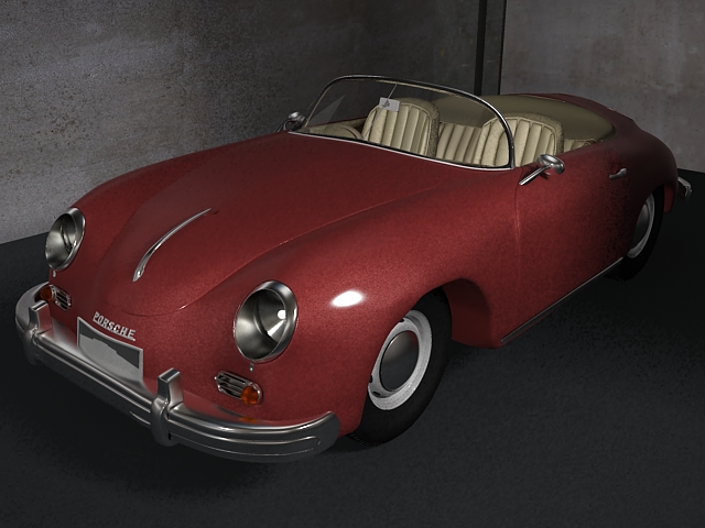

A no ser que tengas un Pentium 1 no es normal, 55 horas creo que es muchísimo, seguramente habrás tocado algo en la pestaña del render, las muestras de pintura molan, habrá que ver cómo queda sobre el coche, aunque yo probaría con varios colores.

Yo también probaría con varios colores, pero no puedo. Incluso en el editor de materiales va ralentizado mis PCs, e tiene mosca el Vray a mí. Porque no sé si es porque no está bien instalado o yo qué sé, pero ata el editor de materiales me va a trancas y barrancas. Pero bueno, cuando puedo intentaré darle otro color. Gracias y saludos.
Hola, me parece que el tema del render es que estas usando innecesariamente el light trace, solo con Vray alcanza, aunque no sé si esa combinación da como resultado un render de 55 horas nunca lo he probado, por que con la Sky light del Vray alcanza, a no ser que haya alguna ventaja con el light trace.
Con respecto al modelado muy bueno. Saludos.
Aunque quite el Light Tracer no me reduce mucho el tiempo, más que nada por que he estado haciendo pruebas y tarda lo mismo más o menos. Supongo que algo menos, pero no me resuelve nada. Aquí tengo mi PC kemándose el micro ata que acabe de hacer el render. Menos mal qm han dejado un portátil.
No sé, si queréis cuando acabe del todo os paso el archivo del 3dsmax y me decís que es lo que tengo mal que hace que ralentice todo. Gracias por todo. Saludos.
Creo que con una captura de pantalla con los seteos del Vray alcanza, pero si quieres lo puedes pasar no hay drama. Saludos.
Gracias. Voy a ver si consigo hacer un render medianamente bien y digno, porque me da mucho corage haber estado haciendo y que ahora no salga nada.
En fin, seguiré en ello, porque mi PC lleva renderizando 50 horas y cálculo que le quedan otras 25 más, y creo que no es normal. Puede ser que el Vray instalado no esté bien por lo que sea?

Bueno, dispositivos de parar mi PC dispositivos de haber estado casi 60 horas renderizando, decidí borrar el Vray y dispositivos lo volví a instalar. Nada seguía el problema. Total me pongo a investigar a ver si daba con la tecla. Pues resulta que si le pides al Vray QuickTime saque un render de una calidad de película de Disney, pues lo hace. Empieza a kemar micro, Ram y todo lo que pilla y se lanza. Así que encontré lo que tenía que quitar y listo. Era algo de adaptative subdivisión, en no sé que apartado del render de Vray. Siento dar y haber dado la bara con esom de verdad que lo siento.
Bueno dejando eso aparte, en 4:44:30 me ha renderizado la imagen que quería antes, pero a una resolución más pequeña. Y con una calidad que no me gusta demasiado, pero bueno. Ya la mejorare.
Cuelgo aquí el render este, por que todavía no considero mi trabajo finalizado, y si no cuando ustedes lo vean, ya me dirann. Tienen bastante que criticar, así que, espero que lo acribillen bien. Siento no tener más resolución en el render, pero se me escapo el 800 por 600. Bueno les dejo ya y espero que no me decepcionen criticando. Gracias por todo y un saludo para todos.
Aquí edito y pongo otro render visto desde atrás, con más fallos que coche. Bueno demen consejos y más. Gracias.

Por cierto, ¿cómo puedo conseguir que se vea sin tanto diente de sierra, es que parece que está pixelado y me da corage. Bueno gracias de antemano. Saludos.
¿Por qué me pasa esto? A ver no sé por qué mi material hace eso, si alguien pudiera explicármelo se lo agradecería. Renderizo con Mental y utilizo, como es evidente, HDRI. En todos los materiales me sale bien menos en los asientos y capota.
Si alguien me pudiese decir que hago mal se lo agradecería.
Lo siento, pero es que con las horas y con todo se me ha olvidado decir que he aprendido el HDRI en unas pocas horas, lo digo por si puede que sea el problema. Gracias de nuevo. Saludos.
Vaya. Nadie sabe cómo resolverme la duda? Sé que soy un coñazo, pero es que quiero aprender. Bueno a quien buenamente pueda, gracias. Saludos.
¿Has intentado suavizar la malla?
Te está matando la luz y la materialidad para mostrarlo, también el material del metal no me parece que este muy bien logrado, yo agregaría un leve y muy grande noise en el Bump para empezar, pero claro si no hay nada que pueda reflejar bien entonces no se va a ver bien, a los asientos también les falta trabajo de materialidad, tendrías que poder hacer máscaras para variación de color.
Subiría las itineraciones del TurboSmooth como ya dijeron antes.

Gracias por los consejos. Pero hernanjl podrías explicarme un poco más eso que dices del metal y las máscaras? O dime donde voy para encontrar eso. Gracias de antemano. Gracias Berlín, pero el suavizar la malla no me arregla nada, más que nada por que ya lo intente, si sabes algo más que pueda solucionarme le problem. Lo agradecería. Gracias a ti también. Saludos.
A ver qm decís ahora. El metal no consigo arreglarlo. Bueno ya mejorare. Gracias por los consejos y todo. Toni. Saludos.
Se ve muy ennegrcido. ¿Has probado a cambiar el color por uno más claro?

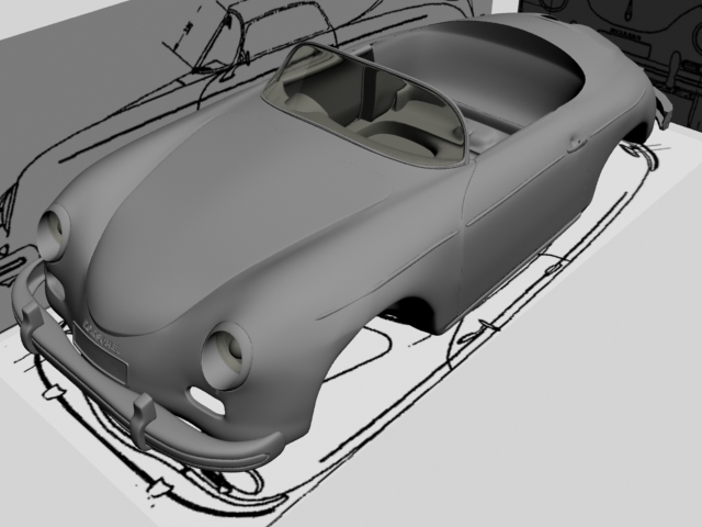

Te he hecho caso Karras, pero mira lo que me ha hecho. El primer plano que veis esta suavizado con TurboSmooth y los otros con MeshSmooth, pero da= siempre me hace lo mismo. Que hago mal?
Creo que prefiero los tiempos de render del Vray con tal que me lo haga bien todo..
No se he remirado los materiales, el renderizador y nada. Siempre =
En fin, a ver si me podéis decir que hago mal.
Por cierto, he conseguido quitar el bollo de la chapa del paso de rueda delantero, por que en el MeshSmooth me suavizaba con Nurbs y al ponerlo en clasic me lo ha solucionado. Así que un problema menos, aunque ahora tengo mil más. Gracias por todo a todos. Saludos.
¿Cuántas iteraciones le aplicaste al TurboSmooth? Alguna vez me ha pasado. Hay veces que dejando el contador a 0 o 1, queda mejor el modelo.
Que va Berlín, el primer render esta con 2 al = que el otro, pero justo antes empecé un render con 1 iteración y estaba = o peor, por que encima se veían picos y no encajaba la malla por ningún lado. Gracias.
Ya estoy que no sé qué hacer. Aquí les dejo otros render. A ver qué opinan de mi nene. El de frente sé que no tiene los bajos, pero es que así ahorro en gasolina para el aire acondicionado. También se podría frenar a lo Picapiedra.

Hostia lo estas logrando tu coche empieza a tener realismo, a ver si te atreves a ponerle luces a tu coche lo digo porque me gustaría averiguar cómo se hace.
Vas bien tío, sigue así, saludos.

Nuevas actualizaciones en lo referente al render y a los materiales. Bueno a ver qles parece lo que hice? Espero que les guste. Si no lo ven muy convincente pues díganme que es lo que ustedes Bob Galeharían para mejorarlo. Gracias.
Por cierto, por que es transparente mi capó? En el material no es transparente, pero en el render se ve así y no tengo ni p*? Idea. Si alguien fuese tan amable de explicarme por que pasa eso, se lo agradecería mucho. Saludos.
¿El capó me lo parece a mí o está un poco abollado? Es una opinión no soy experto:p. Saludos.
"Lo pasado ha huido, lo que esperas esta ausente, pero el presente es tuyo."
Lo esta, porque no se qm hace la malla que cuando la suavizo hace eso. Pero bueno, ya estoy artito de modelado. Ahora voy a artarme de rrenderizado y si es posible, texturizado. Saludos y gracias.
