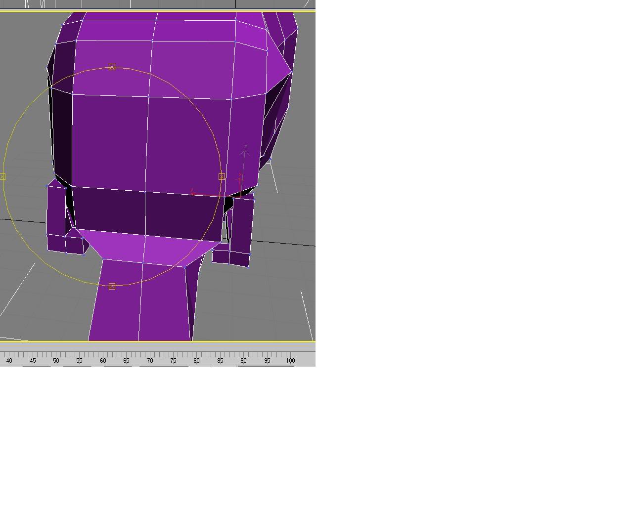

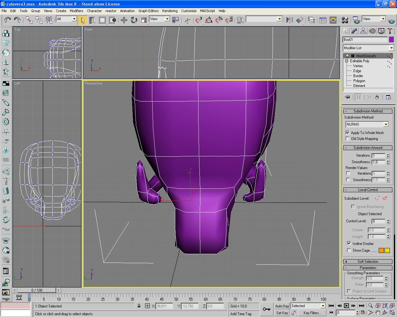

    Bueno, muchas gracias por responder, aquí van un par de fotografías.
