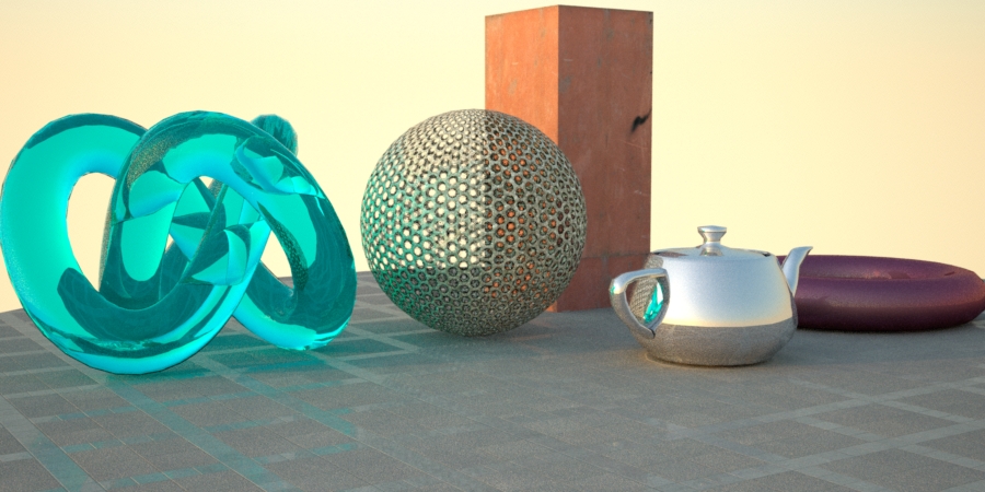

    Para que veas lo difícil que es que, algo no salga mal. Escena de 10 minutos, objetos, materiales y settings de iluminación.
    (Y me estoy pasando) contando con distintos tipos de materiales (cristal, metal, con textura, reflectante, cromado, con opacidad (la bola) etc).
    Render de unos 10-12 minutos cada una (eso dependerá de la máquina).
    Con iluminación Physical Sky automática.
