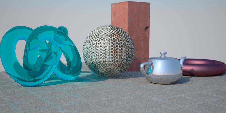

    Pero no será que no lo haces tu bien?
    Vamos a ver, si un software de render que pretende dar una calidad de imagen realista te hace renders exteriores en 10 minutos me avisas.
    Y luego decirte que no, no hay que ser un experto fotografo, pero si hay que echarle un tiempo haciendo pruebas y pruebas y conociendo la herramienta.
    Para exteriores, la verdad es que es realmente sencillo, en 5 minutos tienes configurados los settings de una iluminación exterior que con algo de tiempo de render quedará genial.
    Para interiores, pues tendrás que utilizar emisores de luz, pero claro tendrás que saber que son los emisores cómo funcionan y cómo se configuran y para eso tendrás que estudiar y tendrás que hacer tus propias pruebas, no hay una formula de luz interior sino que cada escena tendrás que configurarla de una forma diferente.
    Y de verdad no creo que decir que un software no funciona, no lo hace bien, no me hace caso, sea la forma correcta, si hay trabajos renderizados en Maxwell que son casi auténticas fotografías no se puede decir que no funciona, sino que no lo sabes utilizar correctamente.
    También dices que pones los materiales y que no se ven bien ¿cómo? Como pones los materiales? Porque verse se ven de lujo, es una de las cosas que más me gustan de Maxwell, otra cosa es que no los pongas bien.
    No se deberías buscar más información sobre Maxwell y releer los manuales hasta que realmente entiendas su funcionamiento, si tienes una escena concreta y se te pueda ayudar encantado, pero difícil ayuda tiene el decir Maxwell no funciona bien.

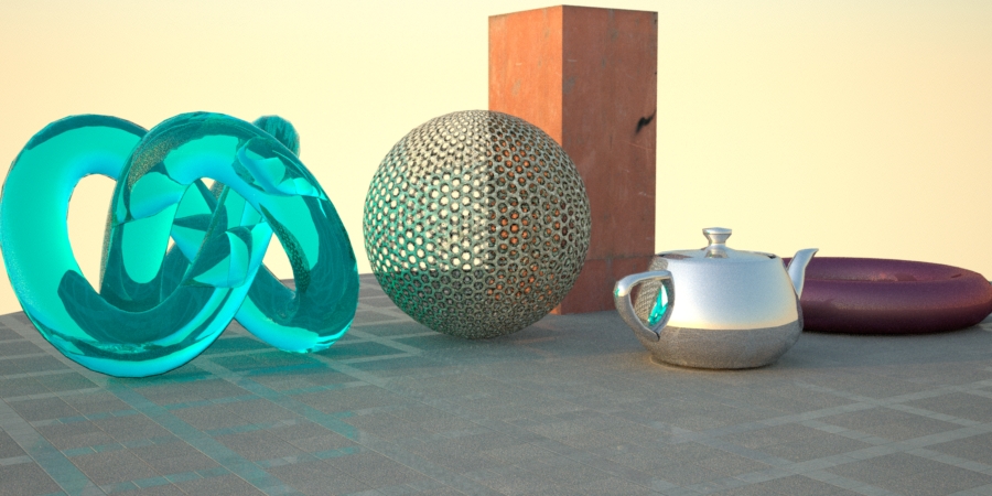

    Para que veas lo difícil que es que, algo no salga mal. Escena de 10 minutos, objetos, materiales y settings de iluminación.
    (Y me estoy pasando) contando con distintos tipos de materiales (cristal, metal, con textura, reflectante, cromado, con opacidad (la bola) etc).
    Render de unos 10-12 minutos cada una (eso dependerá de la máquina).
    Con iluminación Physical Sky automática.
