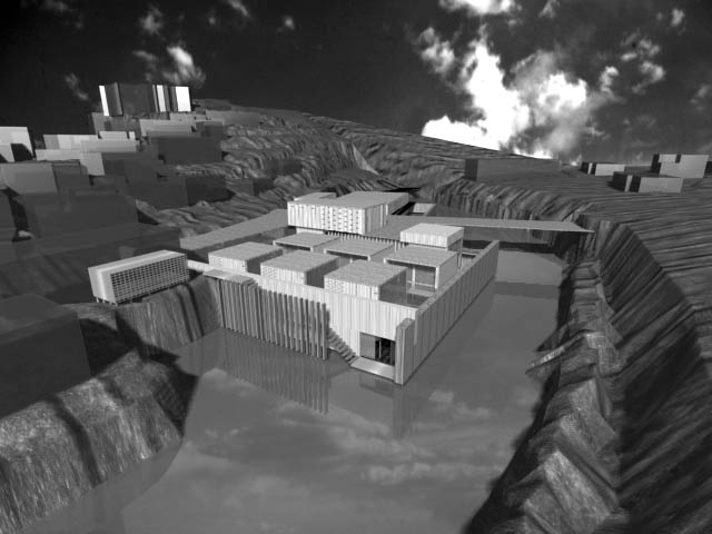

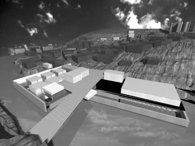

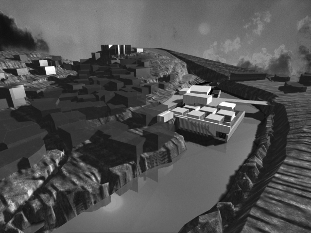

    Bueno al final así me quedo el terreno logre más o menos disimularlo un poco y al final puede pasar, a la hora de poner la textura yo creo que ha cogido más forma, más redondeado aunque sigue habiendo incorrecciones. Gracias a todos, no vemos pronto.
    Me voy a dormir que no puedo Mass. Agur.
