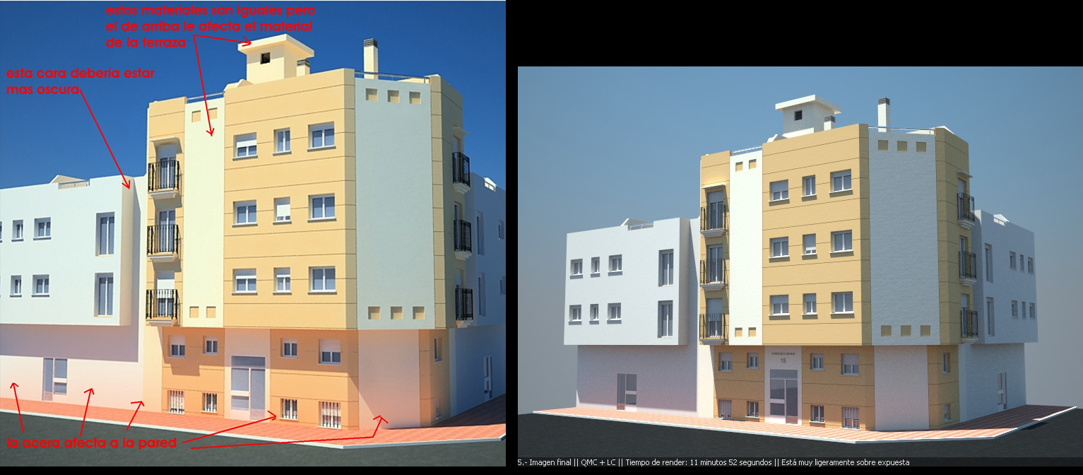

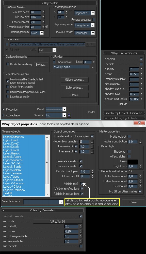

    Por qué me pasa esto?
    He probado todo lo que ha mi se me ocurre, y todos los materiales en horizontal me generan una iluminación, que me afecta al resto de los materiales.
    Uso Vray Sun, Vray Sky y Vray physial Camera. Max9 y Vray rc3. Muchas gracias de antemano.

    Hola mase, estas usando light-cache, ¿no?

    A primera vista podría decir que hiciste un mal cálculo de iluminación, prueba con otros parámetros en el caso de LC con muestras (samples) más pequeñas.

    Concuerdo con jusue3d el número de pases es bajo ponlo en medio o alto.

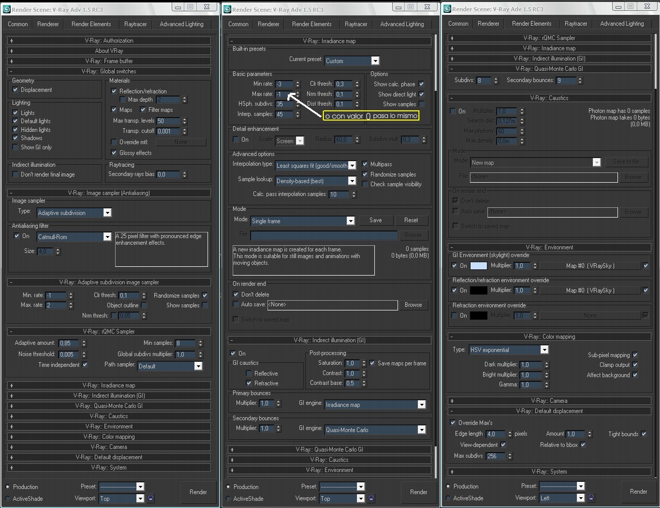

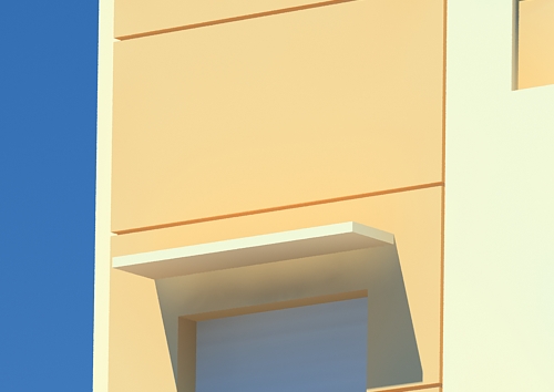

    Os dejo la configuración de la escena. Seguro que es una chorrada, pero no doy con ella, ya que veo que por regla general a nadie le pasa.
    También doy gracias a dios por este foro por que el 99.99% de lo que se lo he aprendido aquí, aunque no suelo publicar ya que antes me gusta leer y leer y equivocarme un millón de veces, gracias a todos por compartir vuestros conocimientos.

    Pues después de comprobar tus parámetros, creo que lo que te ocurre es culpa de, usar GI. Es normal que haya fugas de color entre colores muy próximos, y sobre todo si uno de ellos es muy claro.
    Para evitarlos, envuelve uno de los materiales que te generan conflicto dentro de un material VrayMtlWrapper, y reduce los valores de generate GI (si eliges el material de color) o receive GI (si eliges el material de color blanco).
    También puedes seleccionar los objetos que te dan problemas y hacer eso mismo en las Vray Properties de dicho objeto.

    Creo que la solución es sencilla, baja los rebotes secundarios a 0.6 o 0.5 y nos cuentas. Por otro lado, no creo que sea la solución subirle o bajarle la emisión del GI a un material, en fin, prueba lo que te digo estoy seguro que resultara, saludos.

    Ante todo gracias por ayudarme, sois cojonudos. He conseguido solucionar una cosa, si veis la primera imagen que poste, debajo del saliente se veía una luz, como si el material iluminara, bien pues ya lo solucioné activando la casilla chek sample visibility del Irradiance Map.
    El tema de usar el linear es un problema de la versión de Vray que se use, en la mía se me quema, no un poco, sale blanca la imagen, sin embargo, en otras versiones funciona bien. Todos los materiales que uso son Vray.
    La solución de IkerClon la uso en casos como los de la acera con la pared, pero creía que era un problema de mala configuración mío, ya que si el problema es el de utilizar GI, está claro que Vray no hace una buena GI, ya que si los materiales que se usan son Vray con los coeficientes correctos, no he visto nunca una acera que genere tanta GI.

    No hombre, Vray si sirve para exteriores lo que pasa que hay que probar y probar hasta dar con la configuración idónea. He estado viendo tus parámetros de render y a mi paracer cambiaría un par de cosas:
    En la pestaña irrandiance map, en basic parameters, el valor de interp, samples no mejora al aumentarlo, es al contrario y, además debería ser menor que hsph, subdivivs. Los siguientes valores te deberían funcionar bien:
    Hsph, subdivivs. 60.
    Interpolate Samples: 20.
    En Indirect Ilumination (GI) balaría los secundary bounces a 0.6 o 0.5 más o menos para evitar la fuga de color.
    En la pestaña Quasi-Monte Carlo (GI), baja los secundary bounces de 9 a 2 e incluso a uno, ya que, al ser una escena exterior la luz no necesita rebotar tanto para llegar a las partes más oscuras, además notaras como bajan los tiempos de render.
    También mira los multiplicadores de Vray Sun y Vray Sky, por que es posible que estén altos. Un saludo a todos.

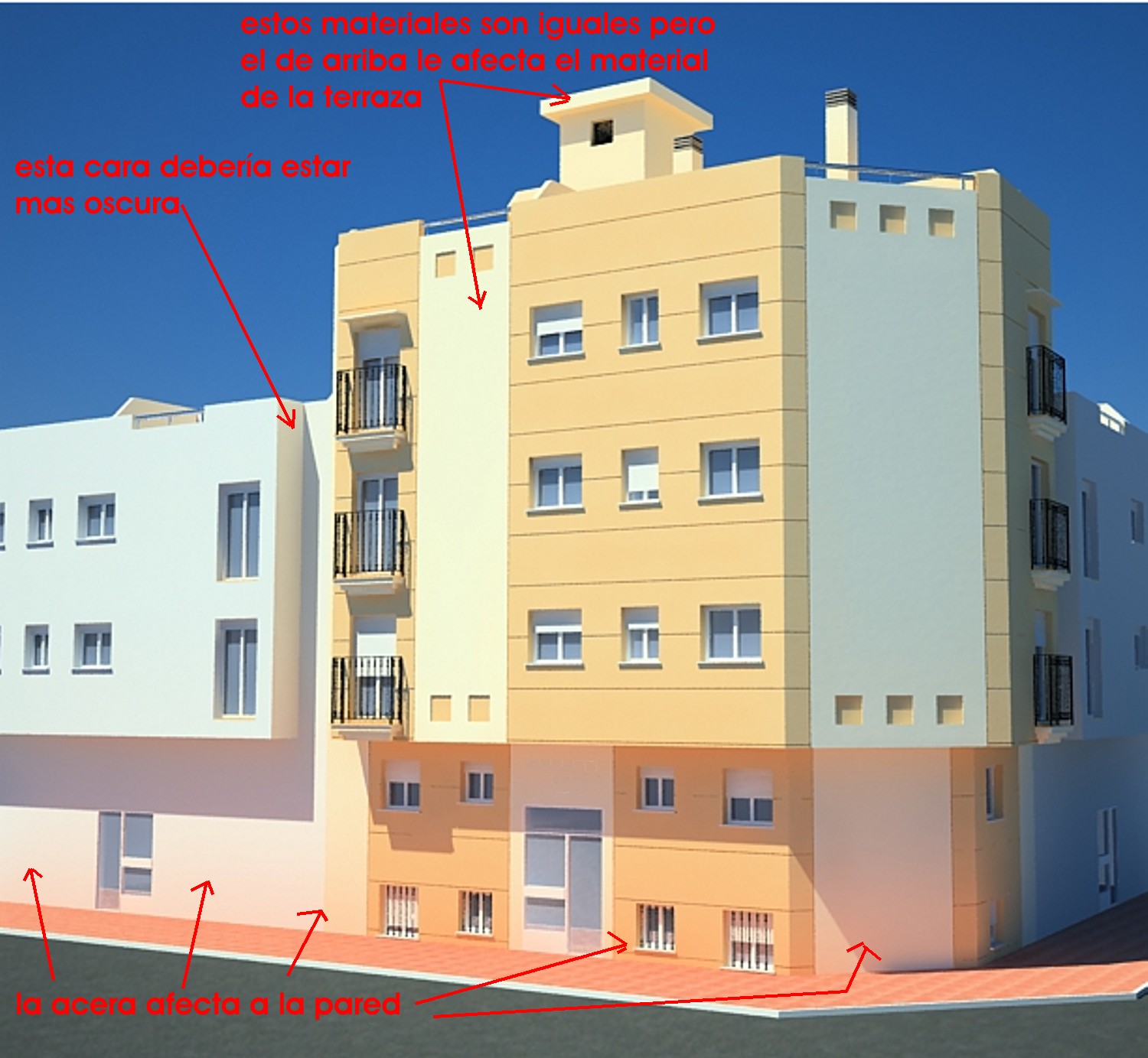

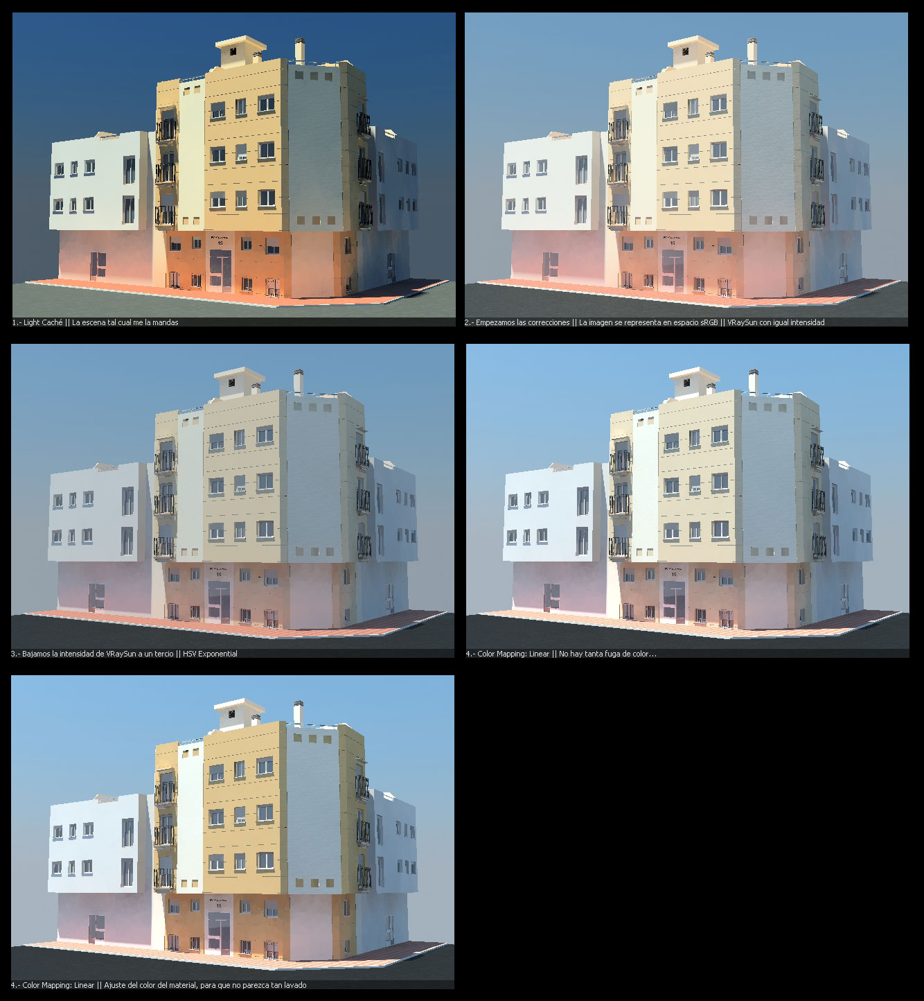

    He estado haciendo un par de pruebas rápidas. Lo primero que hay que tener en cuenta (o que yo tengo en cuenta) es que cuanto más intensa sea una luz que choca contra una superficie, más notable es el efecto de fuga de color. Se pueden considerar varias posibilidades para solucionar el problema que se plantea, y lo lógico es usar una combinación de todas ellas:
    A) cambiar el método de trabajo al llamado linear workflow. Se ha escrito mucho (en inglés) sobre el tema, pero en resumen resulta que los monitores no muestran correctamente las imágenes que en ellos representamos. ¿cómo es esta desviación? Las imágenes siempre salen más oscuras de lo que en realidad son. Para evitarlo, debemos aplicar ciertas correcciones. ¿Qué ganamos con esto?
    • velocidad en el render: tenemos la misma cantidad y calidad de iluminación sin usar más luces.
    • evitamos fuga de color, al poder tener una escena iluminada con luces menos intensas.
    • los colores en el render son más parecidos a las texturas y colores originales del editor de materiales.
    b) usar luces con menos intensidad. Si una luz con intensidad x produce mucha fuga de color, una con intensidad menor producirá menos fuga de color, pero la escena se verá más oscura, ¿no? Como se explicó en a), esto se compensa con el gamma. Una luz menos intensa también requiero menos tiempo de cálculo.
    C) ir al material que da conflicto (la acera) y bajarle el valor de generate GI (a través de un VrayMtlWrapper que envuelva al material correspondiente), o bien hacer eso mismo desde las Vray Properties del objeto. Como en tu caso hay un material por cada objeto, tanto da hacerlo en un lado como en otro. Si no quieres cambiar tu método de trabajo, ésta es la opción adecuada.
    Aquí dejo unas imágenes con lo que yo haría. No hay mucha diferencia con la imagen original, pero hay un lavado de cara de fondo importante. Aún sigo investigando lo del LightWave, pero usando esta metodología los renders ganan en calidad y el tiempo empleado en renderizar es menor.
    La última de ellas usa, además de lo expuesto arriba, Vray Physical Camera. Puedo dejar la intensidad de Vray Sun a 1.0, así como Vray Sky -desmarqué la opción manual y pilla los mismos parámetros que Vray Sun, y trabajar con la cámara como si de una cámara real se tratase. En un exterior con esa cantidad de luz, ISO 50, f6.0 y una velocidad de 1/150 s.
    Que se puede afinar mejor, claro, pero por el momento yo no tengo más que añadir. Invito a cualquiera con sugerencias u otros modos de trabajar que los exponga. Como comentaba, sigo aprendiendo y los aportes son muy bienvenidos. Espero haber aclarado algo, y gracias, mase, por la escena.

    Y aquí, las imágenes. Como decía, para la imagen final he subido la intensidad de Vray Sun a 1.0, y lo he compensando con los parámetros de cámara y modificando los valores de generate GI de algunos objetos (acera y suelo de terraza superior, para que no coloreara tanto la caseta de arriba).
    La acera sigue afectando al blanco de la pared, pero no tanto como al principio. Si lo queremos evitar, Vray Properties / generate GI: 00.

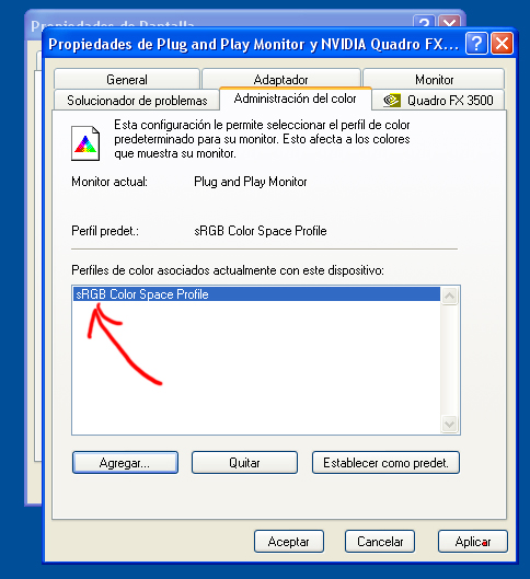

    Yo llevo tiempo haciendo pruebas con LightWave. Lo que aún no he conseguido es calibrar la Cintiq.
  35. #35
    16,802
    De hecho, no he podido encontrar nada que me permita meter mano a la gamma en la Cintiq.
    En el monitor le he metido este ajuste de color.
    Que no sé si será el que debo agregar para trabajar bien en LightWave.
    Por lo demás sigo las recomentadaciones que he encontrado en los mensaje sobre el LightWave.
    ¿Es éste el perfil correcto para trabajar a lo LightWave?

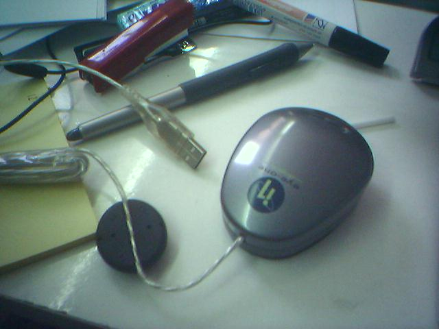

    Hola. Días atrás también a raíz de leer el enlace que comenta IkerClon de 3dsymax, compré el calibrador que comentan ahí, el Pantone huey, pero no me dió buen resultado en un monitor Sony CRT y no me atrevo a aplicarlo a un LCD de Dell.
    Buscando información sobre cómo calibrar el monitor lo mejor que encontré es esto. http://www.hugorodriguez.com/.
    En el apartado cursos hay uno de cómo calibrar el monitor por software. Saludos.

    ¿Alguien ha probado el trasto éste?
    ¿Funciona?
    ¿Sirve para algo?
    Edito:, encontré el software del eye-one.
