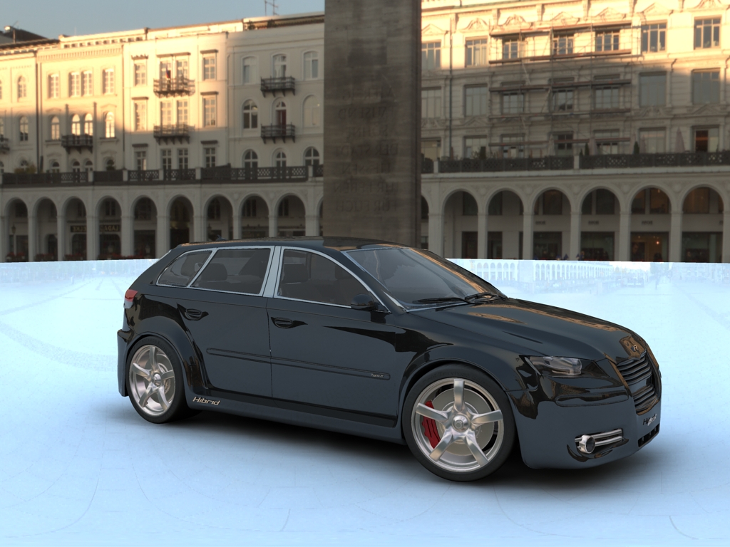

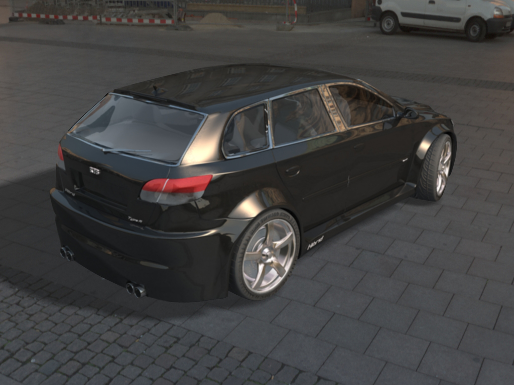

    Hola a todos, bueno estoy haciendo experimentos con Mental Ray y conseguí un render más o menos majo: Mentalray 3.4.4.9 + FG + solo skylight + filtro Mitchell para el a:
Nombre: 63651569pk1.jpg
Visitas: 326
Tamaño: 165.3 KB
    No es mi intención que opinéis sobre el render, no este el lugar para ello, sino para introduciros un poco mejor en mí duda.

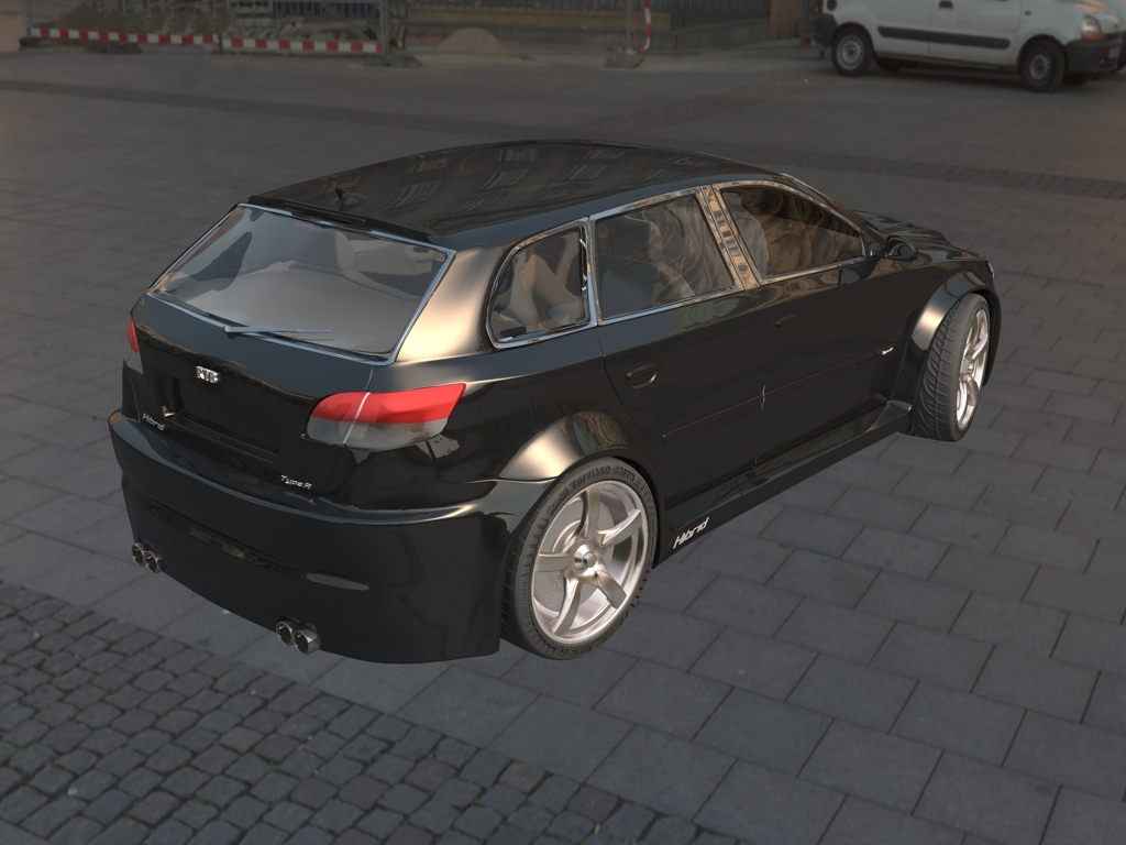

    Una vez que domine un poco el render me plante hacer una integración, pues bien, mantuve los mismos parámetros de render salvo que el entorno le substituí por una imagen HDRI de 6000*4000 píxeles (para que no se desenfocase mucho).
    Esta imagen ilumina, genera un entorno para la reflexión y sirve de entorno para la integración.
    Pues bien, mi duda es que, al poner un material matte / shadow sobre al suelo ya no me aparecía la sombra bajo el coche que me aparecía antes, y si observáis la furgoneta que se ve al fondo es del mismo tipo a la que se mostraba en la imagen anterior:

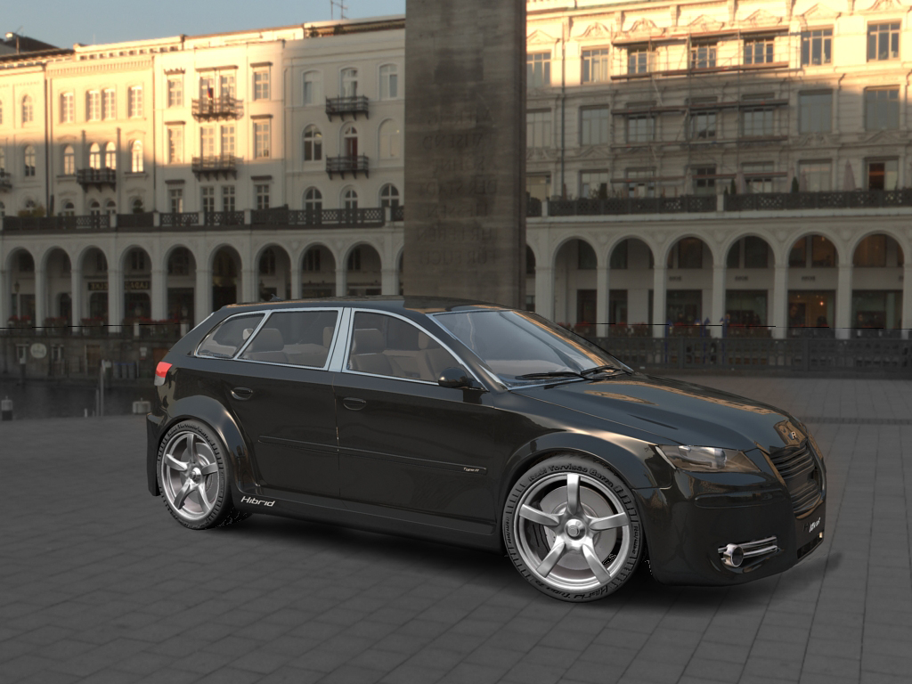

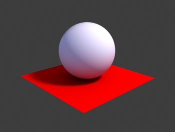

    Probando y probando (he cambiado todos los parámetros que se os puedan ocurrir) solo he conseguido que se me genere sombra paralela utilizando un foco con las sombras activados (en esta imagen utilice el tipo de sombra Mental Ray Shadow Map):

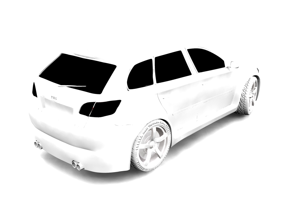

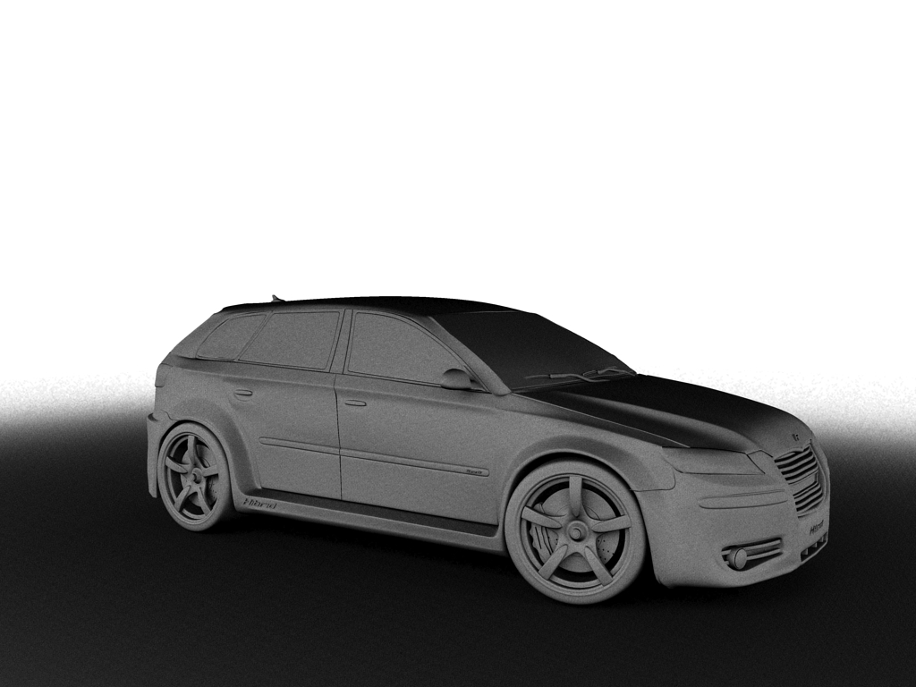

    Hola a todos. Aquí os pongo el pase de lighting que hay que mezclar en Adobe Photoshop (tipo multiply) con el render sin sombras que mostré un poco más arriba.
    Este no tiene problema de entorno, es decir no aparecen zonas de distinto color, solo blanco y negro (en el caso de que aparezcan podéis también convertir la imagen a escala de grises, es otra opción).
    Cuando mezcléis esta imagen necesitareis eliminar la parte negra de los cristales y es posible que alguna parte que os provoque un remarcado de los bordes.

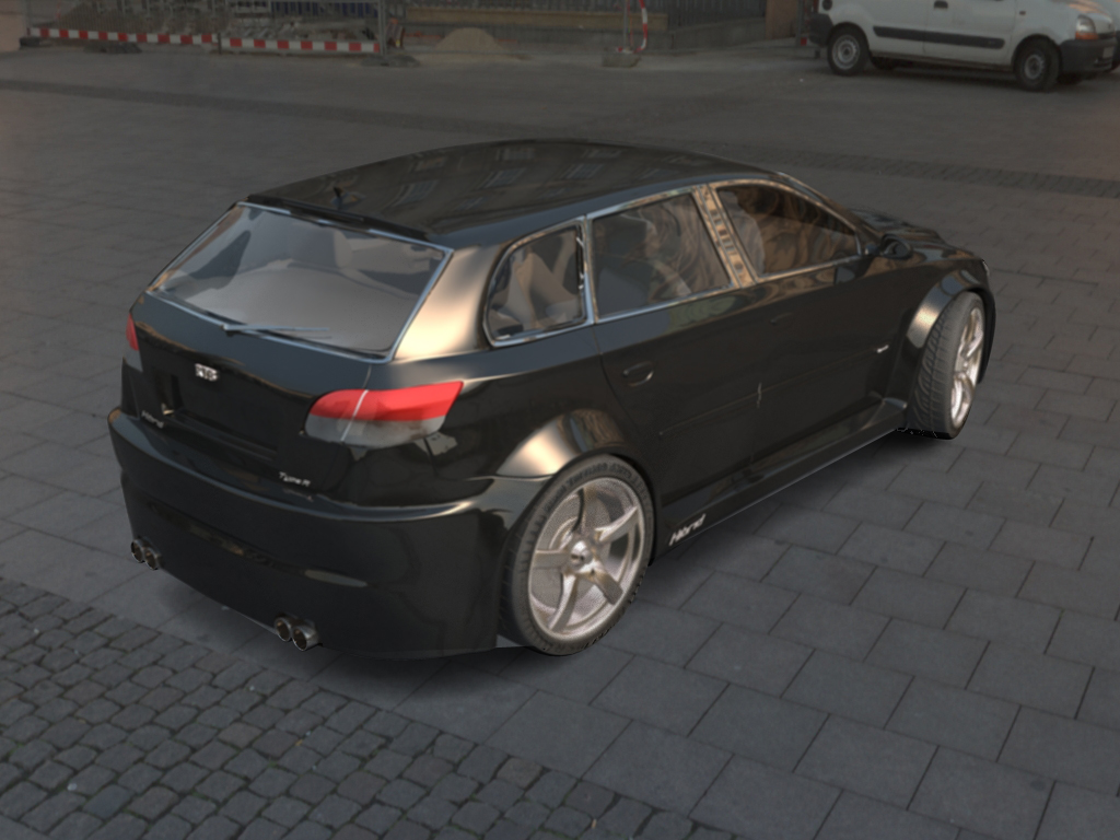

    Hola. Aquí os pongo otra composición. No sé porque en la parte frontal del coche la sombra no me queda tan definida como en el resto, se atenúa un poco, a ver qué pensáis vosotros, saludos.
