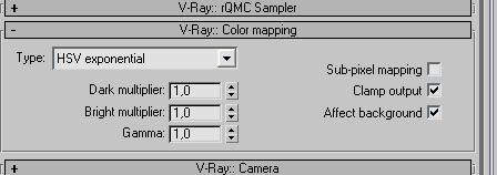

    Eso del color del mapping donde tengo que cambiarlo, en que pestaña, ahí me he perdido perdona. Si eres tan amable de explicármelo. Gracias de nuevo.
    Nov 2006
    68
    Edificio estrecho
    Perodna me he hecho la picha u lio y no sabía ni lo que me decías, aquí tienes la captura de lo que tengo seleccionado, esa casilla ya la tenía activda.
Nombre: cap 4.jpg
Visitas: 85
Tamaño: 58.6 KB
    Aug 2006
    205
    Edificio estrecho
    Desactiva el Clamp Output también. Y prueba cambiando el tipo de Color Mapping. Con Quasi-Montecarlo, no he probado cual va mejor, yo todavía estoy haciendo pruebas con Light Cache.
    Yo la última imagen la veo bien de base, pero le falta luz, y sobre todo el cielo queda muy oscuro.
    Otra cosa, si quieres saber cómo funciona un determinado tipo de iluminación (irradiance-map, Quasi-Montecarlo, Light Cache), lo mejor es hacer pruebas con cada una por separado. Por que cada imagen necesita ajustes diferentes, pero si no sabes para qué sirve o que hace cada ajuste, todo esto no sirve de nada, sacaras bien esta imagen, pero con la siguiente puedes seguir teniendo problemas.
    INVALID NORMAL ARRAY
    922
    Edificio estrecho
    Pon linear en vez de Hsv exponencial. Activa sub-pixel mapping y desactiva affect background. Prueba y nos dices. Saludos.
