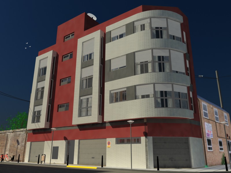

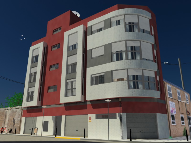

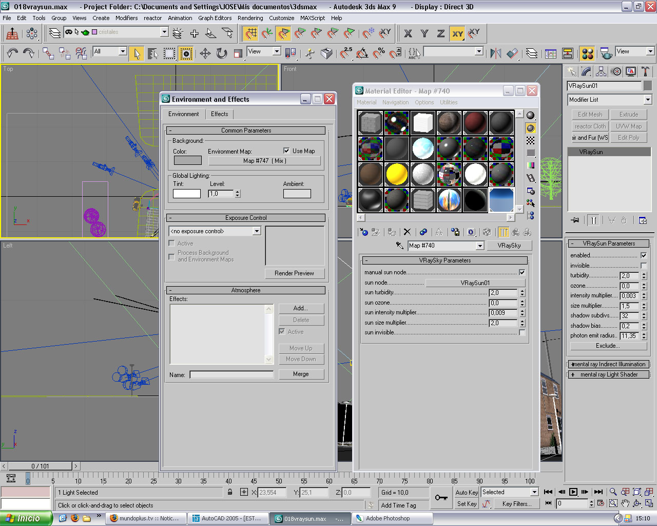

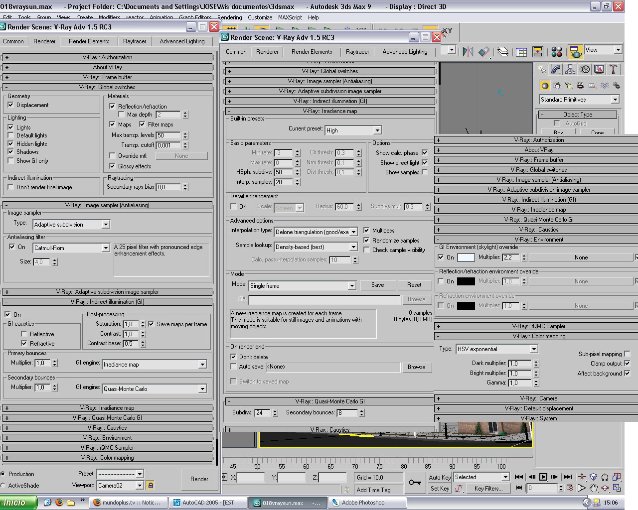

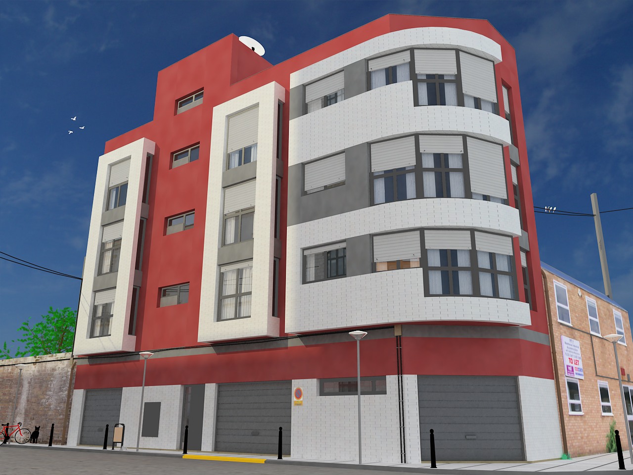

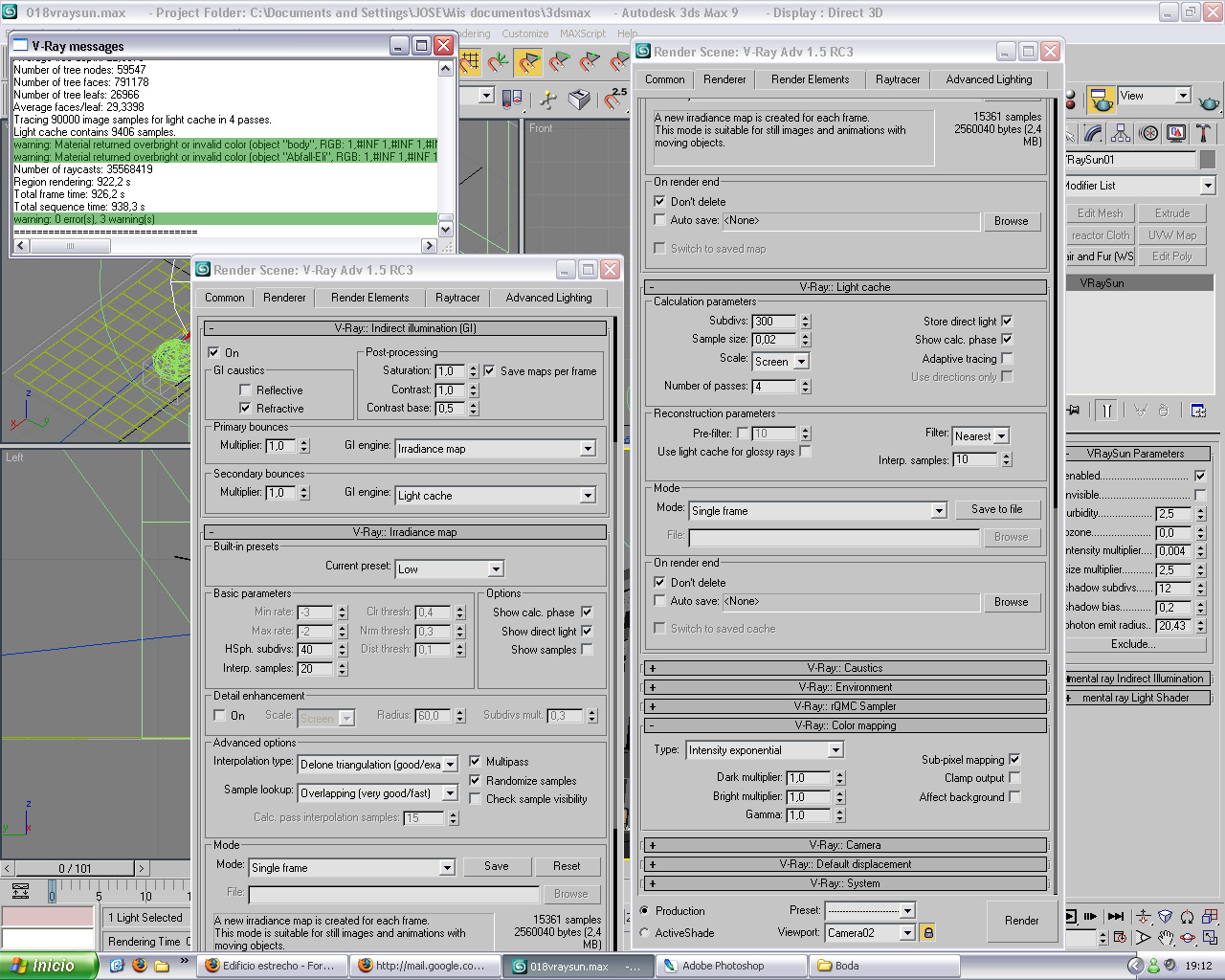

    Estoy con este edificio, y estoy haciendo pruebas con el Vray Sky y Vray Sun, pero no consigo una buena iluminación, os pongo unas capturas de cómo va el trabajo así de la iluminación que estoy utilizando y del motor de render a ver si me podéis echar una mano para que me quede mejor. Gracias a todos.
    Si necesitáis más datos no dudéis en pedírmelos.

    Hola josésanchis, en la configuración de Vray, en la pestaña Vray:environment, tienes activada la casilla de override, con lo cual anulas cualquier configuración que tengas de mapas de entorno. Es decir, con esa casilla activada, estas iluminando con un cielo del color que tienes en esa pestaña, y con un multiplicador de 2,2. Por tanto, no está funcionando el Vray Sky.
    Para usar Vray Sky desactiva esa casilla, luego pones como mapa de entorno Vray Sky, y listo. Ni siquiera tienes que pasar el mapa al editor de materiales.
    Una vez que has puesto como mapa de entorno a Vray Sky, sólo tienes que crear el Vray Sun, y cambiar sus parámetros a tu gusto. Si activas la casilla manual Sun node, en el editor de materiales, los parámetros de Vray Sun quedan anulados. Sólo funcionan los de Vray Sky.
    Resumiendo, pon como mapa de entorno Vray Sky, y crea un Vray Sun. Ahora juega con la inclinación del sol y con sus parámetros.
    Si usas el mix, procura que el cielo con nubes que usas de mapa, tenga el color más parecido posible al color que te sale usando sólo el Vray Sky y no lo mezcles mucho, lo suficiente para insinuar las nubes.
    De todas formas, haz primero pruebas sin nubes, solo con el Vray Sky, luego siempre puedes cambiar el mapa de entorno y ver las diferencias.
    Pon imágenes a ver qué te sale.

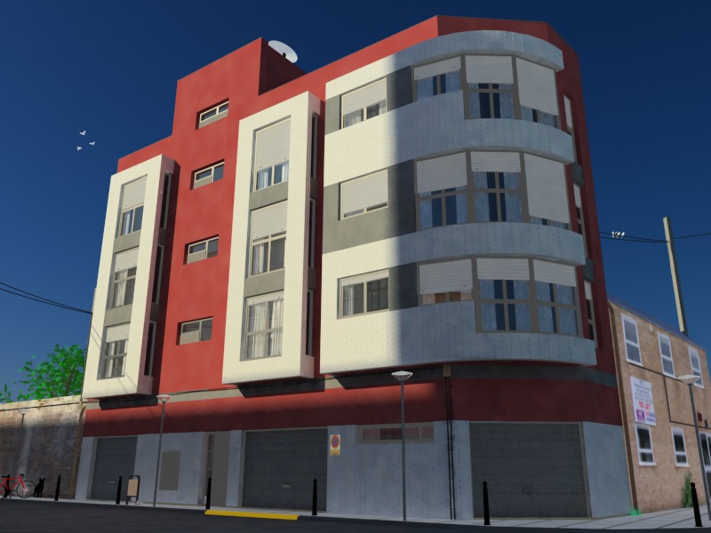

    Que va lo tengo super alto, bajo te refieres inclinación? O bajo depreguntarespecto a la cota 0. Así es cómo está la cosa ahora, mira cómo la parte que da el sol queda muy amarilla y en cambio la que no da queda fatal directmente, no sé qué hago mal.

    He subido más el sol y lo he inclinado más. Pero sigue sin parecer real inf inf seguiré toqueteando la configuración del Vray Sun.

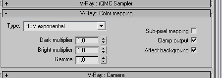

    Bueno, la segunda imagen sólo se ve oscura, pero tiene buen aspecto. Prueba antes de cambiar la intensidad a cambiar el color Maping, no sé cuál estas usando, y es importante. Además, en esa misma pestaña, activa la casilla affect background.
    Venga, ya verás cómo das con ello.

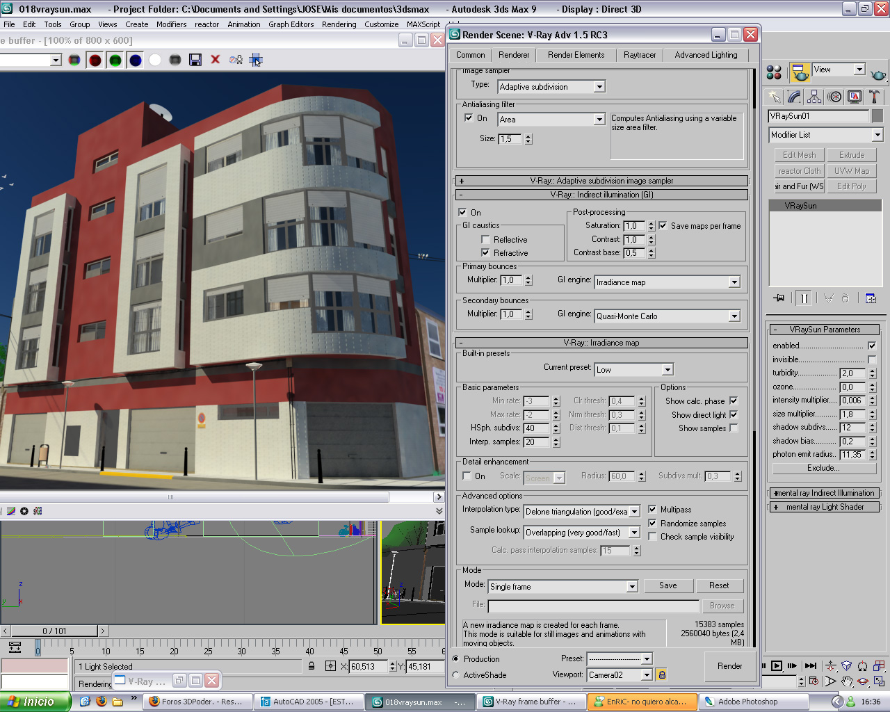

    Aquí dejo esta nueva prueba con la configuración del Vray Sun y como tengo configurado las opciones de renderizado. El override de environment lo tengo desactivado también.

    Eso del color del mapping donde tengo que cambiarlo, en que pestaña, ahí me he perdido perdona. Si eres tan amable de explicármelo. Gracias de nuevo.
