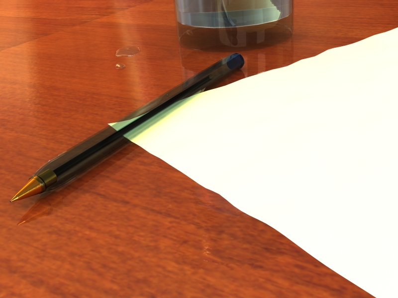

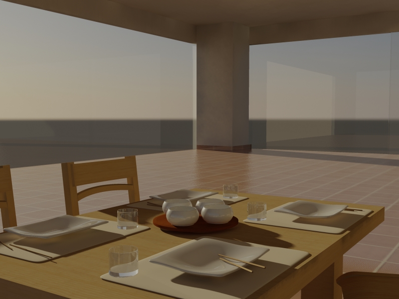

    Hola gente, os cuelgo un par de imágenes para que me echéis una mano para mejorar, si gustáis claro, e. Llevo 3 o 4 meses tocando el 3ds Max, para un poco de información.

    Hola Eorl, para llevar solo unos meses con 3ds Max, vas por muy buen camino. Las bases de modelado se notan. Para mejorar el realismo y la presentación de tus escenas, te recomiendo enfocarte en tres áreas principales: iluminación, materiales y render.
    En cuanto a software, si estás usando 3ds Max, tu mejor solución actual para render es Corona Renderer o V-Ray. Ambos están totalmente integrados y son estándar en la industria. Son más fáciles de aprender que el motor de render antiguo por defecto y dan resultados fotorrealistas mucho más rápido. Te sugiero que elijas uno y sigas tutoriales específicos para él.
    Para la iluminación, evita usar luces directas y fuentes de luz planas que creen sombras demasiado duras y artificiales. Empieza a trabajar con iluminación HDRI. Esto te permitirá tener una iluminación global más natural y unos reflejos mucho más realistas en los materiales. En Corona y V-Ray es muy sencillo de configurar.
    Los materiales necesitan más profundidad. Ningún objeto en la vida real tiene un color plano. Añade al menos un mapa de rugosidad (roughness) y otro de relieve (bump o normal) a cada material. Para el metal de la lámpara, juega con los valores de reflexión y rugosidad. Para la madera y la pared, los mapas de relieve son esenciales para romper esa sensación de superficie perfectamente lisa.
    Por último, presta atención a la escala y los detalles. Asegúrate de que todos los objetos tienen un tamaño realista entre sí. Añade pequeños detalles geométricos, como un bisel o un chaflán (bevel) a los bordes de los muebles y objetos. En el mundo real, casi ningún borde es perfectamente afilado, y ese pequeño detalle captura la luz de manera crucial.
    Tu siguiente paso debe ser practicar la creación de una escena simple con un HDRI, aplicando materiales con mapas de rugosidad y relieve, y renderizando con Corona o V-Ray. Verás una mejora enorme.
