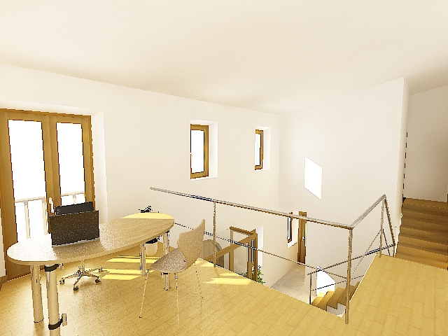

    Hola muy buenas, resulta que en estos renders no sé porque me salen esos puntos blancos en la silla y la mesa, alguien sabe cómo quitarlo? Es problema de textura o de parámetros de Vray.
    Por cierto, uso Vray 1.5. Gracias y un saludo.

    Puede ser por varios motivos. Desactiva las refractive Caustics, sube el número de subdivisiones del Glossy y/o activa la opción Subpixel mapping dentro de la persiana Color Mapping. No hagas todo esto de golpe, sino que hazlo uno a uno para localizar el problema, y saber cómo solucionarlo en caso de que se repita.
