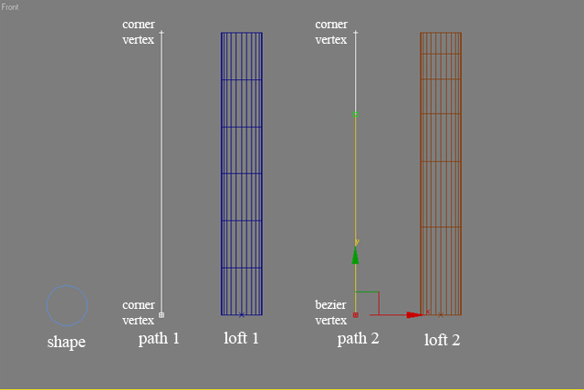

    Vaya. Yo uso la 8. De todas formas, intentaré hacer una captura de pantalla de un ejemplo para explicar lo de los vértices que te digo.
    5,618
    Duda sobre loft
    A ver si esto te da una pista: Los Lofts 1 y 2 tienen la misma shape y sus paths son aparentemente iguales, pero el Path 1 tiene dos vértices tipo corner que pesan igual a la hora de distribuir la piel del Loft y el Path 2 tiene un vértice Bézier cuya tangente empuja la distribución hacia el otro vértice.
    Lo único que hay que tienes que hacer es configurar esa tangente a tu gusto.
