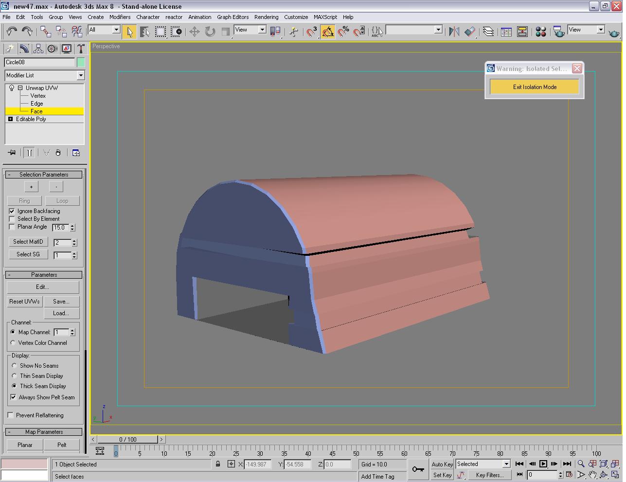

    Por lo que leo, usas max, ¿no? Bueno, en general, en todos los sistemas a la hora de mapear;
    -primero se elijen las caras a mapear (o objeto entero)
    -luego se aplica una proyección (planar, esférica, cilíndrica, etc) en 3dsmax, UVW map primero.
    -luego se ajustan las UV a la textura en el editor de UVS, en 3dsmax, con Unwrap UVW.
    Última edición por RavenX; 06-03-2007 a las 00:00
    Después ya no.

    A ver si voy entendiendo. Si uso max. Imagen 01.jpg el objeto que quiero texturizar. Imagen 02.jpg el objeto con Unwrap.
    1.- Primero le aplico un material multi/sub-object al modelo.
    2.- Con la selection polygon empiezo a poner le id a las diferentes partes que voy a texturizar.
    3.- Ahora le pongo Unwrap UVW y le selecciono face, y en selct matiz pongo el id de la parte que quiero texturizar, y ahora edit.
    4.- Después todo eso me sale lo que está en la imagen 02, le imprimo la pantalla y la pego en Adobe Photoshop y empiezo a dibujar sobre esa imagen.
    Hasta aquí voy bien?
    Se le tiene que aplicar el UVW map antes y el Unwrap luego?
    Sele tiene que hacer algún ajuste a la malla antes de hacer todo eso?
    Me salte algún paso importante?
    Tengo que editar la malla en el editor de Unwrap?
    Ya el resultado depende de mi habilidad con el Adobe Photoshop, que para empezar numas se lo básico.
    Bueno releyendo el comentario de Raven si me salte el UVW map.
