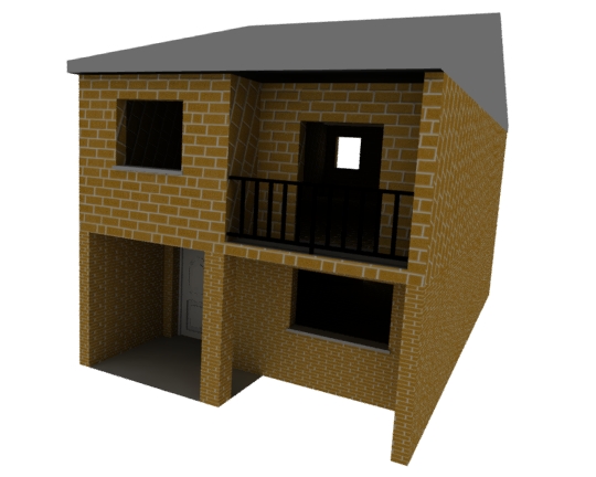

    Hola, tengo un problema con una textura de ladrillos que he aplicado. Lo pongo en dos objetos distintos, pero siendo el material y en uno me sale como quiero, pero en el otro sale como le da la gana. Os adjunto la captura para que podáis ver bien lo que me pasa. Y la textura también.
    Qué puede será. Un saludo, muchas gracias.

    Lo escalaste con uvwmap? (eso en el caso de que uses max) prueba haciéndolo en forma de box. El layer es el mismo, digamos, ambas plantas tienen el mismo layer? O son objetos diferentes?

    Por el icono supongo que, usas Blender. Según se ve, estas usando proyección UV. Para ladrillos y texturas uniformes. Deberías empezar usando proyección Glob, y ajustar el tamaño después. Lo tienes en la ventana materiales, panel Map Input. Pulsa también el botón Cube para que te pinte hacia las 4 paredes.

    Esta en Blender. Son objetos distintos en la misma capa. Y en map todo he seleccionado Cube.

    Sí, pero el método de proyección es UV, prueba con Glob (el mismo panel, arriba).

    Klópes, queda genial tal y como has dicho tú. Ahora tengo que reducir el tamaño. Había puesto 7.00 en x y, y z. Tengo que bajarlo para ajustar un poco el tamaño de los ladrillos.
    Ahora subiré una captura desde el trabajo. Muchas gracias.

    Problema textura ladrillos
    Ahí va el resultado de los ladrillos. Uso Glob siempre entonces? Muchas gracias.

    Usa orco mejor o de lo contrario si escalas o mueves la casa, la textura no se comportara como debe.

    Caronte, si lo pongo en orco, me ocurre lo mismo que en la primera captura que puse. La primera planta sale bien (salvando que habría que reajustar el tamaño) pero en la segunda se vuelve loca ya. Igual que en la primera captura.
    Qué puede será he vuelto a dibujar las caras de esa planta por si había algo raro, pero nada. Gracias.

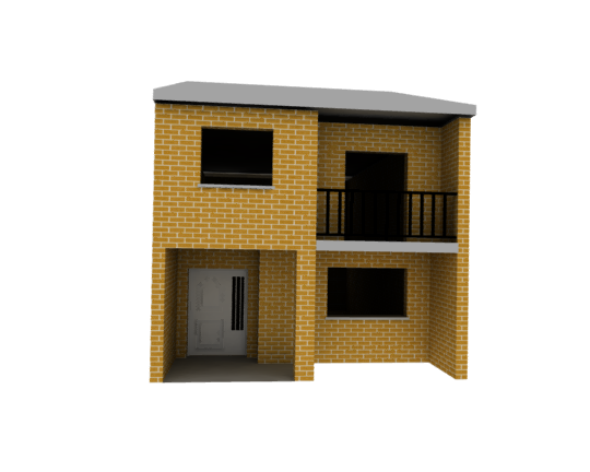

    Solo puede ser por una cosa: son objetos distintos y por lo tanto tienen escalas distintas. Tienes que, aplicar un material distinto a cada objeto y escalarlos como necesites. O también puedes unir todo lo que tenga el mismo material en un solo objeto (con Control +).
