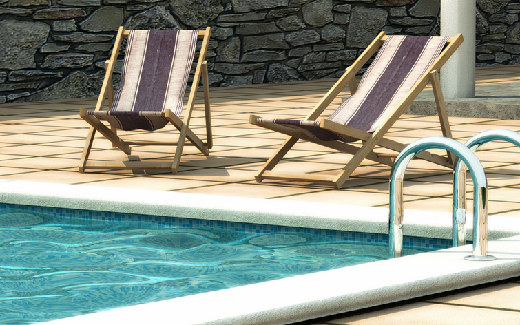

    3dsmax Cuando calienta el sol
    Aquí dejo otro demis trabajos para ves que opinan. Espero críticas de todos ustedes. Gracias a Endora y a Dideje por compartir su sabiduría.

    ¿Y las chicas? No tiene mal aspecto, pero el encuadre es un poco extraño. Un saludo.

    El sol quema. Postproduciria un poco la imagen, reducir la distancia entre el alto y el bajo contraste para sobrexponer ligeramente la escena y darle un toque más fotográfico.
    El encuadre es quizá algo soso, hacer un roll a la cámara viene bien en estos casos. Saludos.

    Pues sí que tienes razón con lo de postproducir la imagen un poco, me pondré cuando llegue del curro y, como me pone eso de hacerle un roll a la cámara descuida que lo tendrás, me encanta la idea y además ya puestos, le voy a poner unas cosas para rellenar un poco la imagen. Muchas gracias a todos y seguimos con el bicho. Gracias por tan pronta respuesta a la peña.

    Si usas max, selecciona la cámara y dale al f12, ahí verás que es el roll.
    Unas zonas mojadas, pies, etc.
    Unas hierbas entre los azulejos.
    Zona de suciedad entre la piedra y el suelo.
    No repetir las mismas texturas en las sillas.
    Y hasta frikezas como poner un mapa de reflexión para simular gota secas en la escalera, o oxido o hasta modelado de gotas frescas.
    Todo esos detallicos que requieren mucha paciencia, pero que solidifican la vida de la escena. Saludos.

    Ok, no sabçia el nombre técnico, pero es algo conocido y utilizado, aunque en este caso me gustó el encuadre horizontal.
    Si es cierto que pensándolo mejor, hubiese obtenido un encuadre más creativo que es lo que consigue ese método, pero muchas gracias por susu opiniones. Saludos.
