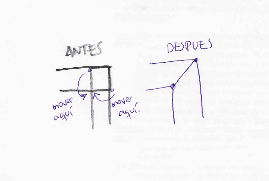

    Otra opción muy buena para cuando dos cajas=muros se intersectan y pueden dar problemas con los materiales es convertirlos a Edit Poly, y desde el visor top, seleccionar todos los vértices de las esquinas que se intersectan y llevarlos a un mismo punto que haga esquina, con lo cual ya no habrá problema.
    En un dibujo lo veras más claro. Saludos man.

    De todas formas, no importa que estén separados para aplicarles el material, basta con que selecciones todos los muros y se lo apliques a la vez, y mejor todavía que le apliques a todos los muros un UVW map.
