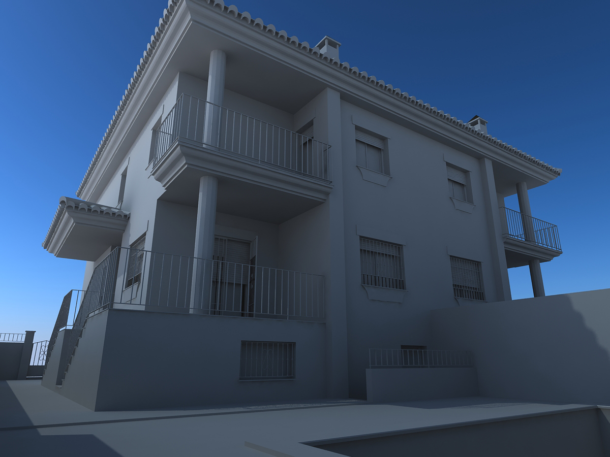

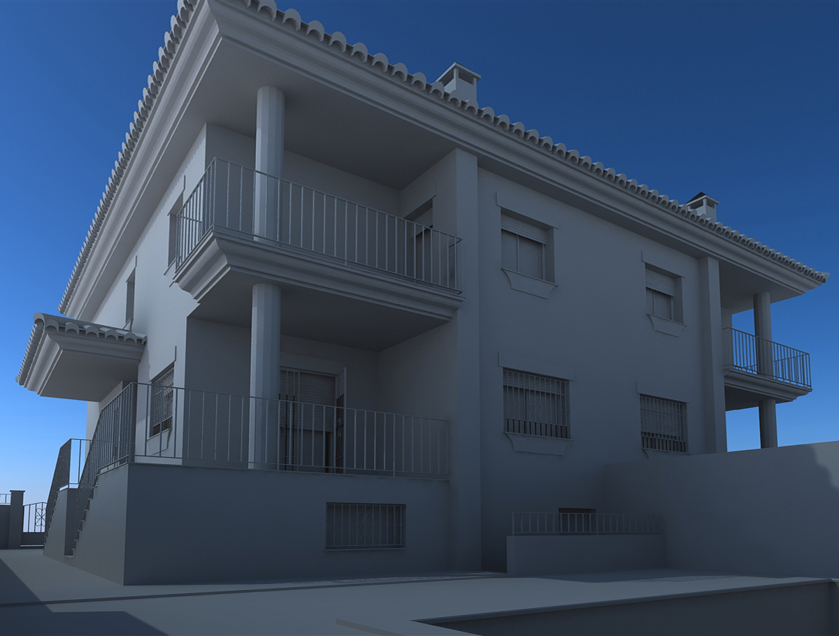

    Buenas a todos. En fin, otro trabajo de infoarquitectura que me han encargado. Este se trata de unos chalets pareados con su piscinica y todo.
    Publico una imagen del modelo. Me da algunos errores de normales en rejas y tejado de chimeneas, pero ya lo arreglaré.
    Estoy liado con el texturizado, en cuanto tenga algo lo subo. Un saludo a todos.

    El modelo es de primera, pero si no hay materiales. La luz del sol es escasa, y yo la colocaría más orientada desde la cámara. La pared frontal no debería quedar en la sombra.

    El modelo se ve muy bien, pero vaya pedazo de fuga, yo la rectificaría, para empezar la pondría un poco más alta a vista de persona de pie no tumbada en el jardín, le quitaría algo de fuga a la cámara y aplicaría un cámara correction para que las verticales no te fugen, todo esto le dará más sensación de realidad.
    Seguiremos el progreso.

    Klópes, voy a probar a cambiar la posición de la luz justo al ángulo contrario a ver qué tal, o sea, a 180 grados. Lo que pasa que ya pierdo el norte real de la ubicación de los chalets.
    Cram, la fuga he tenido que forzarla a una lente de 25 milímetros creo, porque mi intención es que se pueda ver la piscina y el agua de la piscina, por eso he puesto también la cámara muy baja. La verdad que se ve muy exagerada, tengo que darte la razón, pero si me explicas eso del cámara correction para que no fugen las verticales, o algún enlace que lo explique, probaré a cambiarla. Un saludo.
    En vez de forzar la perspectiva lo que puedes hacer si quieres que se vea la piscina, es poner una lente más normal y alejas la cámara hasta que veas lo que quieres ver, lógicamente se verán partes que no has modelado, pero si activas el clip manually de la cámara, podrás controlar el cerca y lejos que quieres que corte la cámara (creo que no me he explicado bien, de todos modos prueba-lo y entenderás a lo que me refiero).
    Por otro lado, el cámara correction se activa de la siguiente manera, seleccione la cámara en cuestión y con el botón derecho en el menú desplegable tienes la opción apply cara correction (deberás jugar un poco con la cámara y el cámara correction para ajustar porque si abusas mucho en una perspectiva tan fugada como la que tienes, se te vera la imagen muy deformada, es por eso que antes deberías ajustar un poco la fuga).
    Espero que me haya explicado bien y te sirva de ayuda.

    Además, de lo que ya te han comentado Klópes y Cram, yo le daría un poco de aire por arriba. Que entre el edificio entero sin cortarlo.

    Estoy de acuerdo con mis compañeros, el modelado está genial, y la iluminación, aunque le quede un poco está bien también.

    No creo que haga falta que pierdas el norte: puedes forzar la luz a un punto en puesta de sol, aunque lo levantes un poco. Eso puede hasta ayudar a la idea de que es el jardín trasero.
    Lo de la fuga me había pasado desapercibido, es verdad: desde luego la perspectiva es forzadísima, intenta alejar la cámara. Y suele gustar lo de que las verticales sean verticales, no sé cómo se hará en 3dsmax.

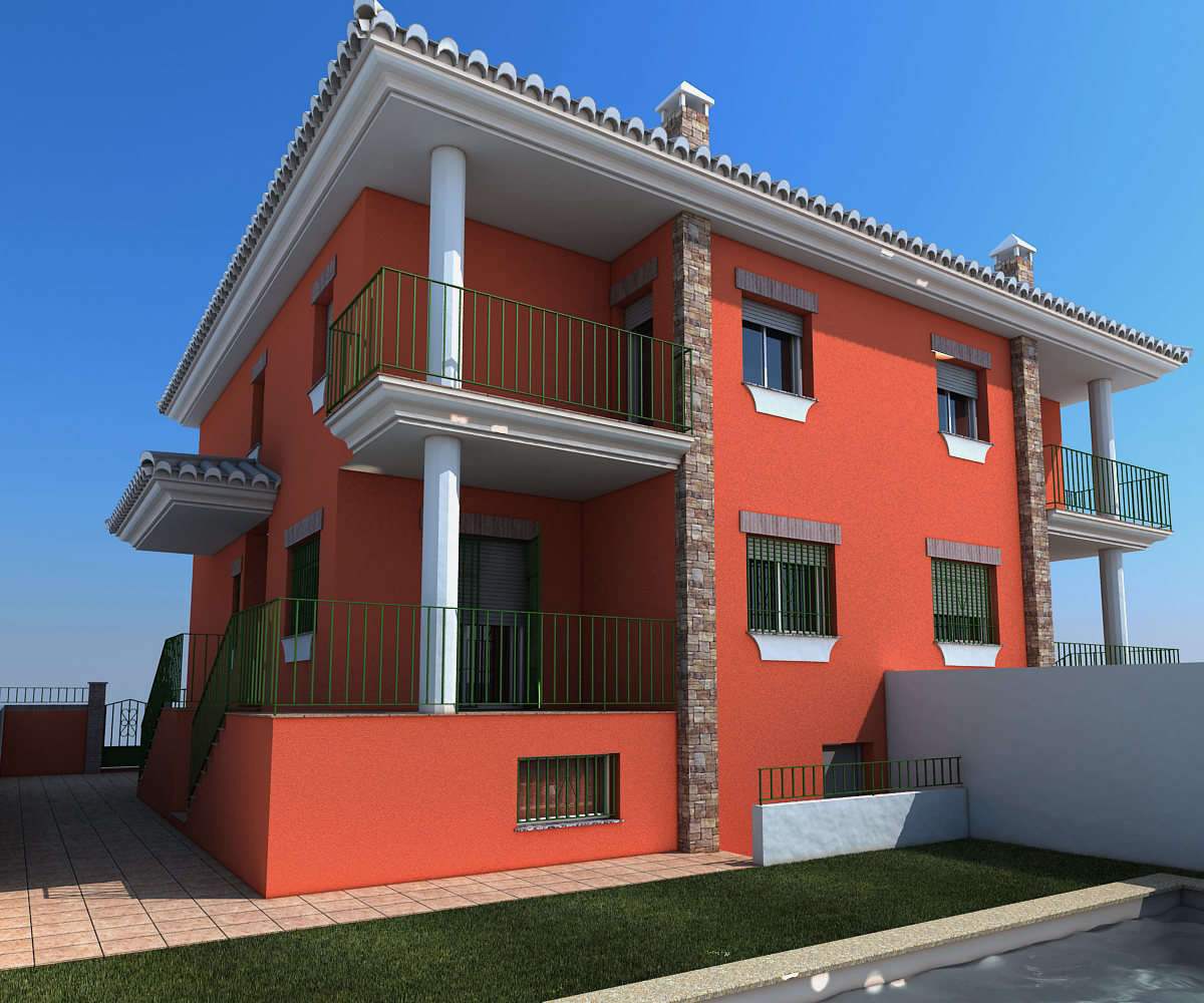

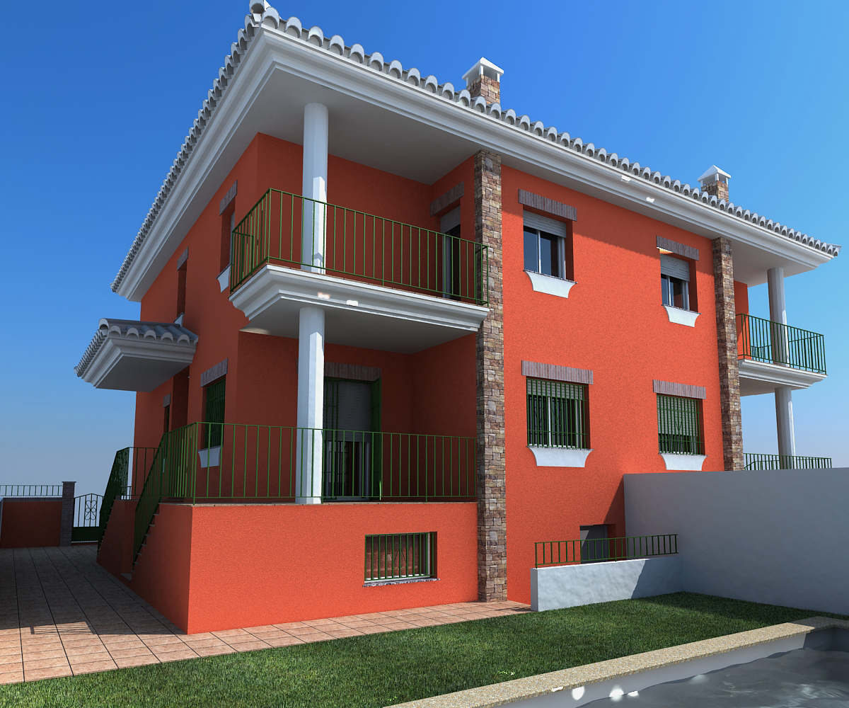

    Bueno, pues otro avance. Le he corregido la fuga, la altura de la cámara, el objetivo de la cámara y le he puesto un Camera correcction, que os parece el resultado?
    Por otra parte, le he metido algunos materiales para que se vaya viendo el resultado, lo que pasa que tengo que corregir entre otras cosas.
    El tileado del césped.
    El reflejo del cristal de la ventana del sótano, que me hace una cosa rara.
    Se me escapan los reflejos de las cáusticas por todos lados.
    El color blanco se me quema mucho, sobre todo en las columnas.
    También voy a bajar el Bump de la fachada y a quitarle naranja y ponerle más marrón.
    En fin, aparte de todo esto, que más le veis para hacerle?
    Publico dos imágenes, una salida del Vray y la otra no he podio evitar hacerle un pase de AO. Un saludo.

    Menudo cambio, en realidad más que nos parece, que te parece a ti, yo lo veo muy bien, quizá todavía está la fuga un poco exagerada, ahora intentaría darle un poco más aire por encima del tejado, no ajustes tanto, deja-le cielo.
    Tienes algunos fakes por ahí, pero eso me imagino que ya lo has visto, el material del muro de la piscina, creo que tiene demasiado Bumb y quizá es un poco grande, el césped está genial y el agua, yo haría lo mismo que con el muro, bajaría muy poco el Bumb y lo haría más pequeño.
