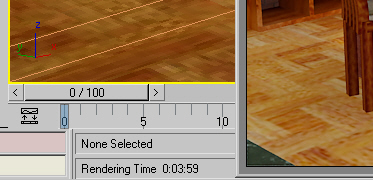

    Me ha tardado casi 4 minutos de los cuales 2 se los ha pegado renderizando la lámpara, quizás el problema esté ahí.

    Si en la lámpara se ha tirado algo más de tiempo. Siquier, 4 minutos, que equipo tienes.

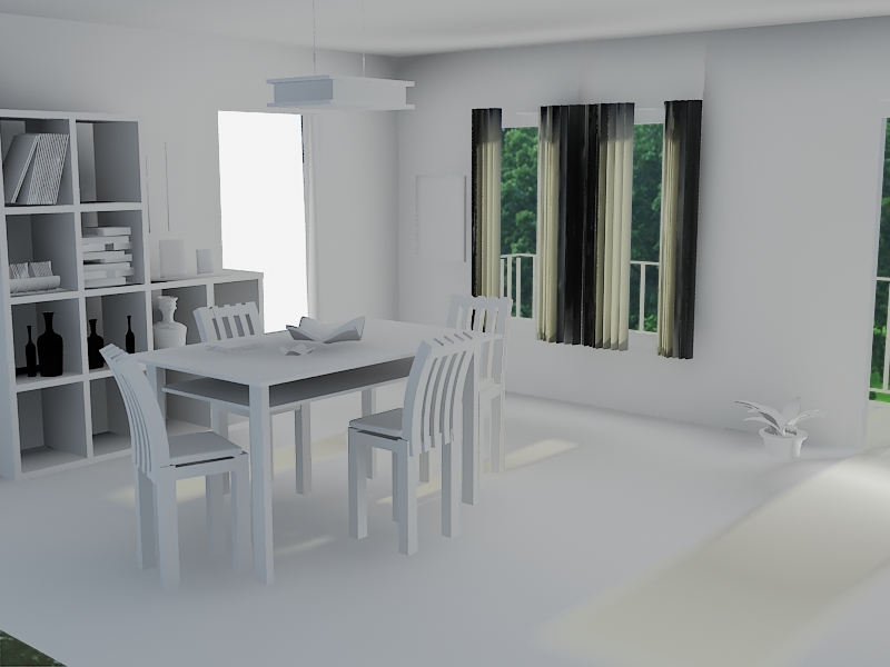

    Ahí adjunto lo que me sale a mí, le cambie los materiales a la lámpara y aun así no me da sino ese tiempo de render de 596 horas, arranca haciendo el Light Cache, es más lo deje renderizando y llevaba 60 horas y el tiempo de render seguía igual, no sé qué es, será eso de Light Caché o que poria será.

    Puse todos los objetos en un tono gris y el resultado fue muy diferente, 5minutos, lo que no logro identificar es si es un material, o la forma en que está configurado los parámetros de Vray.

    Hola, logre captar el error, estaba en un material, con una textura de un tegido, el cual le había dado, Bump alto y opacity, lo que me imagino que hizo, que Vray calculara el paso de la luz por cada hueco del tegido.
