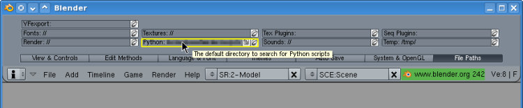

    Si la pregunta es cómo se instala un script, en esa página de la documentación no viene. En la configuración de Blender, veras que en el apartado de directorios una de las opciones es Python, ahí le indicas a Blender el directorio donde tengas tus scripts particulares, Blender lo encontrara y te lo añadirá en el menú de scripts junto a los que vienen de serie.

    ¿Tengo que tener instalado Python, para hacer lo que dices (Pedro)? Si es así, ¿Qué versión? Uso winme y la versión de Blender 2.42.
    Posdata: instale la versión 2.4 de Python, pero en la ventana del ms-dos (la que aparece al iniciar Blender) me sale que Python aún no está instalado.
    1,206
    Cómo se instala un script?
    Para configurar Blender no necesitas tener instalado Python. Pero si instalas alguno, instala la misma versión que use Blender (seguramente Python 2.4).
    Si ya has instalado Python, pero Blender no lo encuentra, es el momento de leer la página que te pusieron en el primer mensaje, en el apartado configurando la variable del sistema pythonpath te vienen las instrucciones.

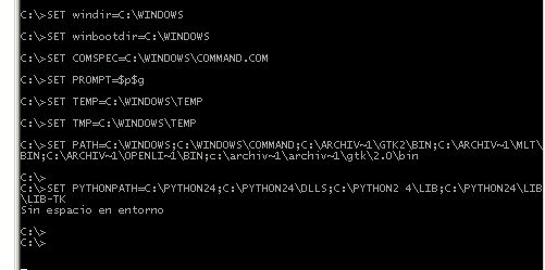

    Muchas gracias por ayudarme. Ahora que edite el archivo, en la última línea dice: sin espacio en el retorno. ¿Es normal?

    Bienvenida a la secta, bombón. El mejor consejo que te puedo dar es que te actualices a Windows XP, porque el milenium es un foco de bugs. Blender te irá algo más rápido y muchísimo más estable (además no tendrás que editar ningún autista, bat).
    Posdata: el error ese que te sale puede ser un inconveniente si no queda espacio de entorno.
