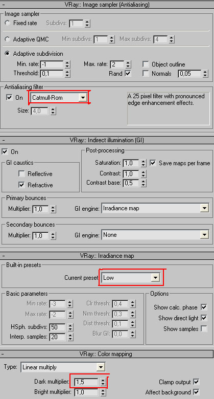

    4,149
    Expositores ceramicos
    No estoy debatiendo el mérito de mostrarlo, es sobre la estética de la imagen, con unos parámetros Vray más básicos se consigue mejor resultado, más vivo y más limpio, unas muestras:
    La primera tetera es con los settings de art3d, la segunda dejando los parámetros Vray por defecto y cambiando solo que indico en rojo.
    De todas formas, si el cliente tiene suficiente ¿para qué calentarse la cabeza con la GI?
    Bromas aparte, espero que estos datos te ayuden en algo.

    ¿Tan apenas un cuarto de hora? Pues eso ya es mucho, de todas formas, mis settings son para mejorar la calidad de la imagen, y contando con que optimices los materiales lo notaras muchísimo más, está claro que todo influye en los tiempos de render, es obvio, que todo hay que decirlo al pie de la letra hombre.
    Las zonas de sombra se siguen viendo demasiado oscuras, prueba con los valores del Color Mapping.
