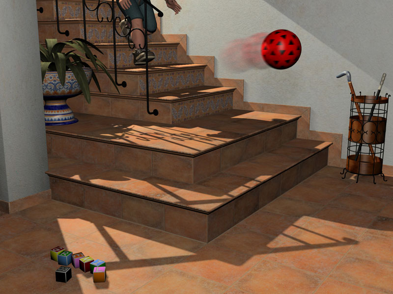

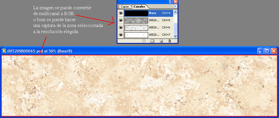

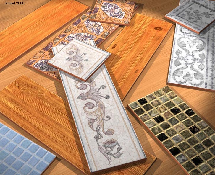

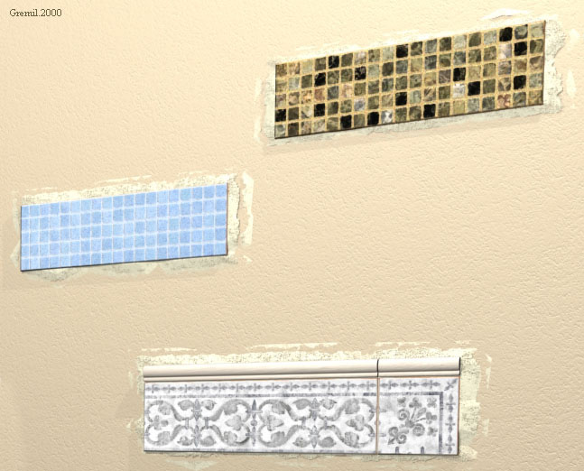

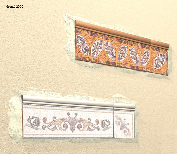

    Tengo acceso a todo ese material porque trabajo en cerámica y, así como dice art3d se obtiene más calidad a la hora de representar piezas cerámicas en 3d, pero cuando hay que simular relieves, brillos, fumés, cepillados, gotas, granillas con relieve y un sin fin de efectos cerámicos, con Adobe Photoshop es muy complicado y entonces hay que recurrir a un scanner o cámara digital de alta resolución para tomar la imagen de la pieza física y al 3d para simular los efectos.
    La mayoría de personas que trabajan en cerámica no saben hacer ambientaciones 3d, algunos utilizan el Adobe Photoshop, lo cual como dice Caronte, te limita a hacer imagen de catálogo y eso por muy versado que sea uno con el programa, en cambio una ambientación 3d es muchísimo más versátil y como también dice Caronte:
    En una representación realista donde incluso se tienen que apreciar los especulares o el Bump de las baldosas, hay que usar 3d o se debería.
    Unos ejemplos si a sahará no le molesta.
