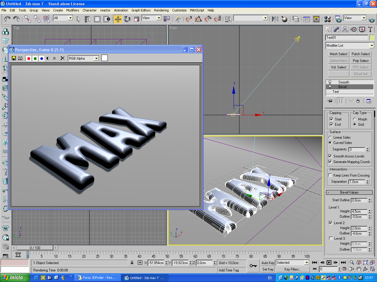

    No sé si esto te podrá ayudar, pero se me ocurre lo siguiente: utiliza un bevel y un smooth. Te pongo los parámetros y el render. Es lo más esférico que se me ocurre hacer. Con el bevel hay que tener cuidado puesto que según cómo sea la tipografía puede que se te crucen las líneas y te haga extraños. Saludos.

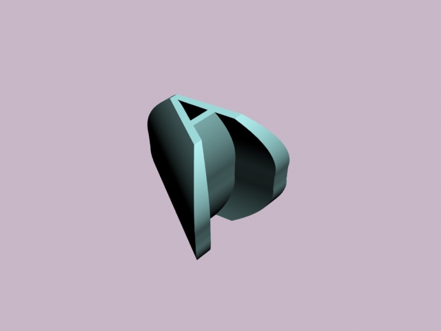

    Problema con modelado de logotipo
    Jugando con el modificador taper pero no me hagas mucho caso.
