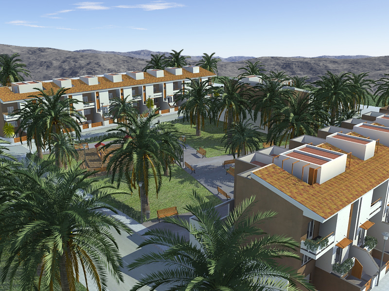

    En principio deberías cambiar parámetros en el Vray, y bajar el detalle y/o la calidad del render. Esta escena que te muestro tardó 9 minutos con Quasi Montecarlo+imap en verylow, arbustos y palmeras de Onyx y no consumió más de 700megas de Ram, léete el manual de Vray donde se comentan ese tipo de cuelgues. Saludos.
