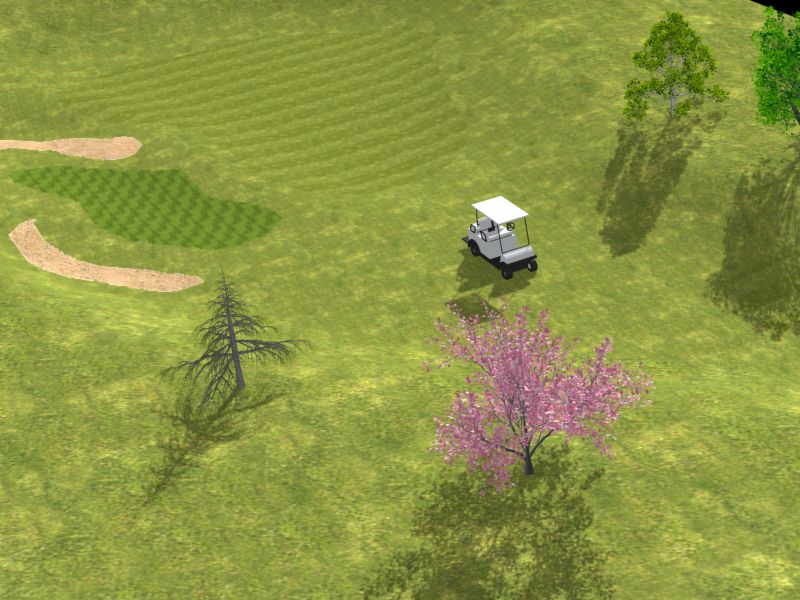

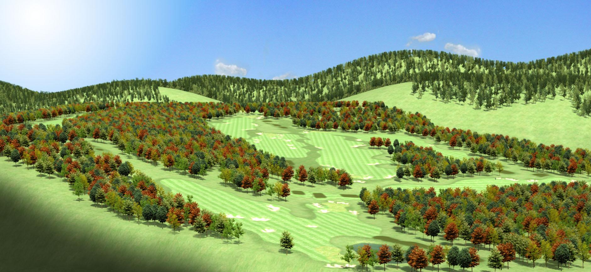

3ds Max incluso quedará mejor ese paso yo lo hice con AutoCAD porque me siento más cómodo con el dibujando. Solo uso el 3ds Max cuando algo no se puede hacer con Cad.
Para recortarla correctamente lo que hago es un cuadrado del tamaño del 3d, pero como este cuadrado no sale en el render le hago en dos esquinas un pequeño cuadrado con un sombreado para que salga. Luego con el Adobe
Photoshop nada más que tienes que irte a la esquina marcada y luego a la otra. Copias y pegas.
Lo de la salía delcanal alfa pf, es que empecé a usar el 3ds Max hace 3 meses, y he aprendido a base de manuales, así que, ni sé que es eso.
Esto tiene una ventaja, y es que, si no tienes curvas de nivel, tan solo tienes líneas que te separan las zonas, puedes utilizar estas texturas en blanco y negro para darle relieve al dibujo. Los dos últimos renders que he enviado, en los que sale el campo de golf de cerca, los hice así.
