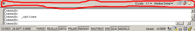

    Cómo quito la barra de estado?
    Trabajo en un portátil de 15 y quiero quitar la barra que está justo encima de la línea de comandos (en rojo en la imagen).
    He mirado en el cuadro de diálogo opciones, pero no doy con la tecla.
    Edito: software AutoCAD architectural desktop.

    Bueno lo descubrí trasteando como todo. Sólo hay que clickar en ese icono:

    Trata de trabajar la línea de comando con solamente con dos líneas veo que tienes 5 son muchas y quita pantalla.

    Si con eso también robo unos pocos píxeles, gracias.

    Y si quieres tener mucha más pantalla, toda la pantalla para AutoCAD aprieta Control + 0, yo cuando estoy apurado trabajo así, solo con el teclado.

    Ya, pero eso ya te deja todo limpio sin menús ni nada.

    Los menús aparecen cuando subes el ratón a la parte superior de la pantalla. No así las toolbars.

    Esa es la idea, trabajar sin ningún menú, solo con los atajos en el teclado y las propiedes, lo único que incómoda es no tener a mano las layers, pero lo demás es simple, si quieres cambiar el atajo de algún comando es fácil(en CAD en inglés):
    En la barra tools>customize>edit programa parameters modificas el atajo (hotkey) del comando y listo cierras, después pones reinit y listo trabajas a tu modo si menús y con una gran pantalla.

    Edian, excelente consejo, lo estoy poniendo en practica, gracias, que mira que en el despacho tengo un monitor de 15, y uf, ya que en casa tengo uno de 19 y plano.desespera. Saludos.
